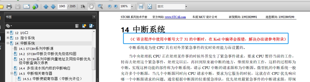

发表于 2025-6-16 22:52:06 | 显示全部楼层

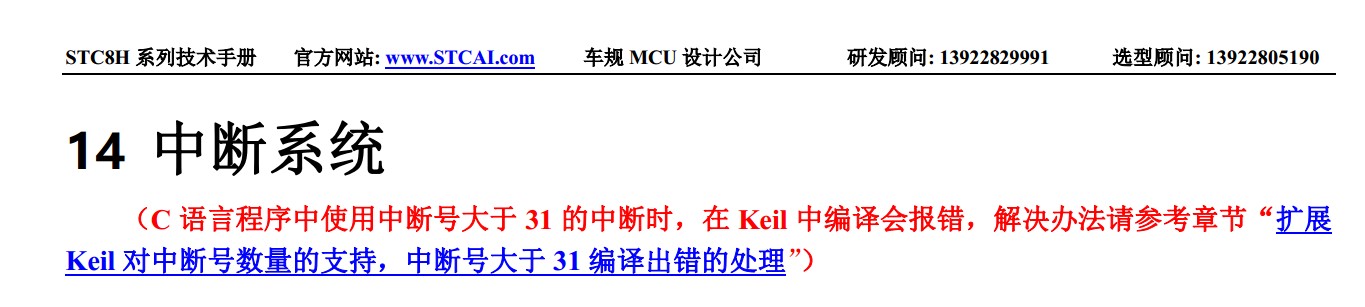

STC8H手册中,说是见附录,在附录中并没有找到,而且附录有那么多个,建议直接备注成”附录XX"
手册的章节顺序和附录时常会进行调整或者插入新的附录 修改为具体的“附录XX”反而会误导读者  详情 回复 发表于 2025-6-17 09:13

发表于 2025-6-17 09:13:13 | 显示全部楼层
修改为具体的“附录XX”反而会误导读者

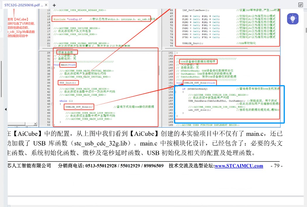

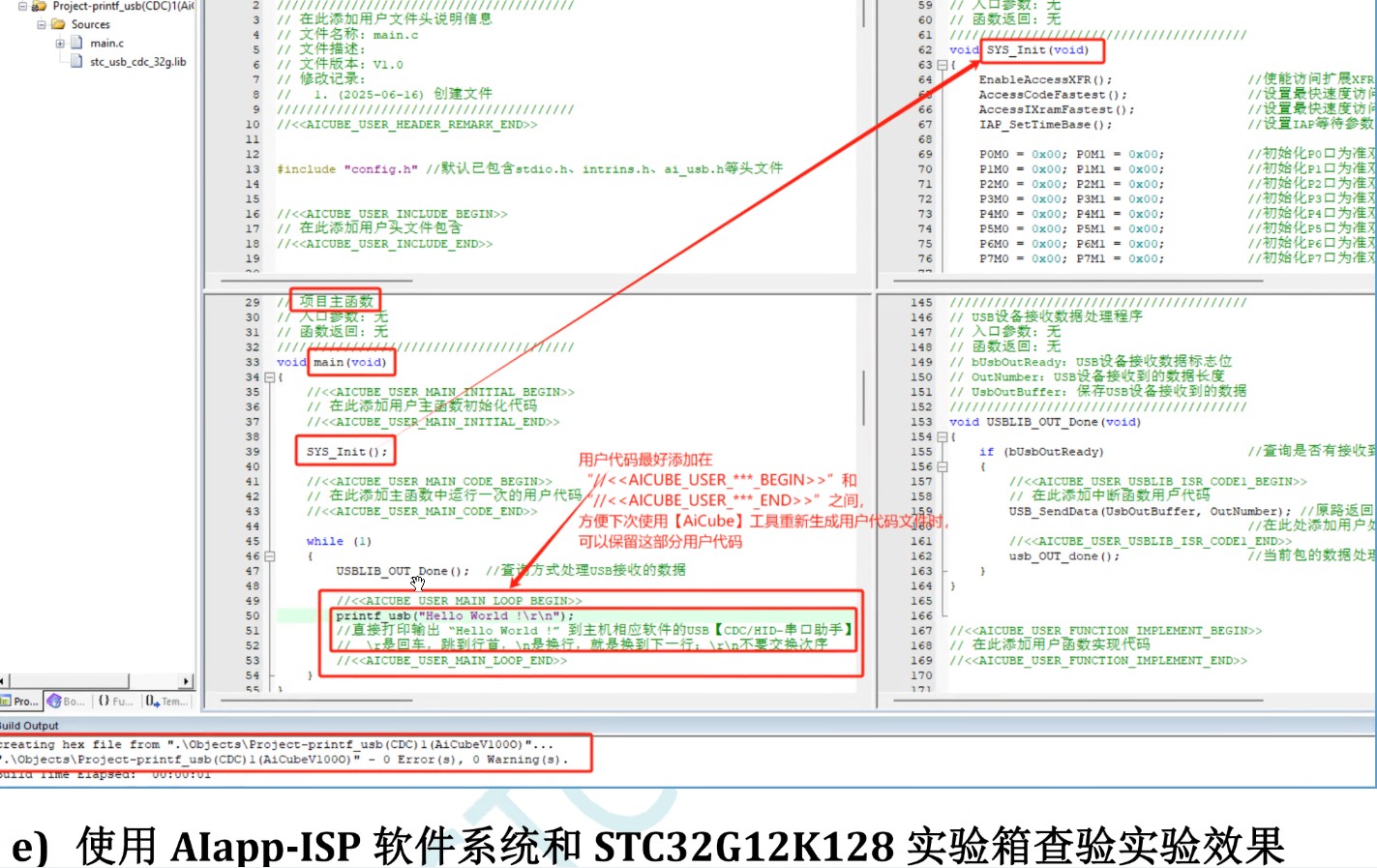

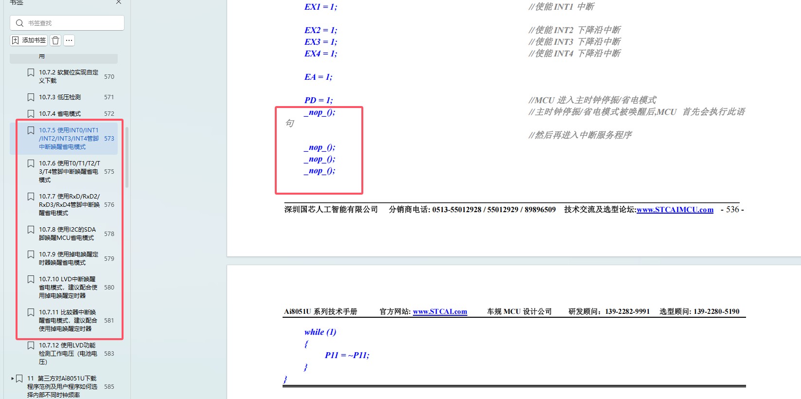

发表于 2025-6-18 09:56:16 | 显示全部楼层
1、这句往前缩进,注释对齐
2、少了一句【IRCDB=0x10;//内部高速 IRC 时钟,停振后被唤醒后起振,等待16个时钟数后给 MCU 供应时钟】
3、程序里,一行三个NOP  三行搞定
4、32G数据手册,这句没注释掉
5、删掉空行让头文件显示全
6、这边排整齐

发表于 2025-6-20 15:40:22 | 显示全部楼层
修改为具体的“附录XX”反而会误导读者 ...
主要是我在附录中翻来覆去找也没找到,重点是附录中并没有找到。
您好!已经增加了超链接,请下载最新版本查阅! [attachimg]105266[/attachimg]  详情 回复 发表于 2025-6-20 18:25
抱歉,是我们的手册还需要完善 针对您指出的地方,后续会增加超链接进行自动跳转  详情 回复 发表于 2025-6-20 16:07

发表于 2025-6-20 16:07:16 | 显示全部楼层
抱歉,是我们的手册还需要完善

发表于 2025-6-20 18:25:38 | 显示全部楼层

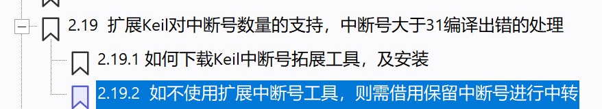

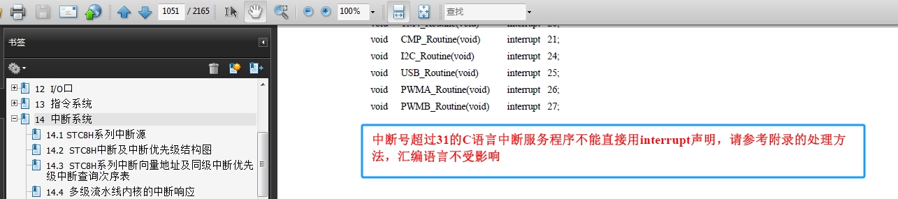

发表于 2025-6-24 16:11:45 | 显示全部楼层
相关 STC8..., AI8 数据手册增加说明:
2.19.2  BL51/LX51 链接器 和 扩展中断号工具, REMOVEUNUSED 说明
首先, 中断号扩展工具只是修改C51和C251编译器,
不会修改BL51/LX51链接器
Keil的8051编译环境下的问题:
如果不扩展中断号, C51编译器无法编译超过31的中断号,扩展后可以支持到254个中断。
KEIL C51 扩展中断号后,可以和 BL51
链接器 配合使用,但BL51不支持REMOVEUNUSED关键字
要使用REMOVEUNUSED关键字, 则必须使用C51+LX51组合。
LX51 不支持 扩展中断号功能
所以:
=== 要使用扩展的中断号, 就只能使用C51+BL51的工具组合,
         但不支持REMOVEUNUSED关键字
=== 要使用REMOVEUNUSED关键字,
         只能使用C51+LX51的工具组合, 但不能支持扩展的中断号

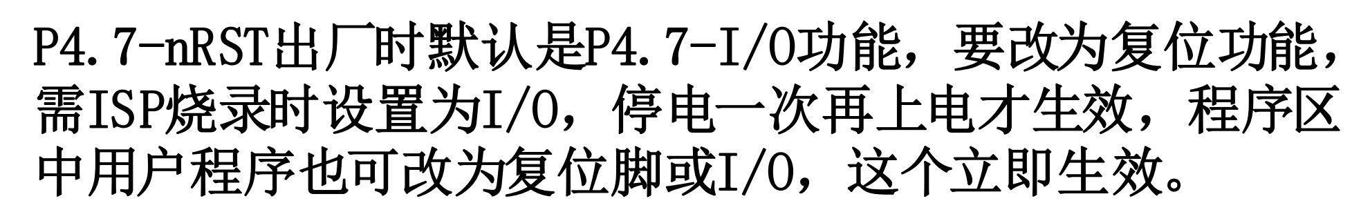

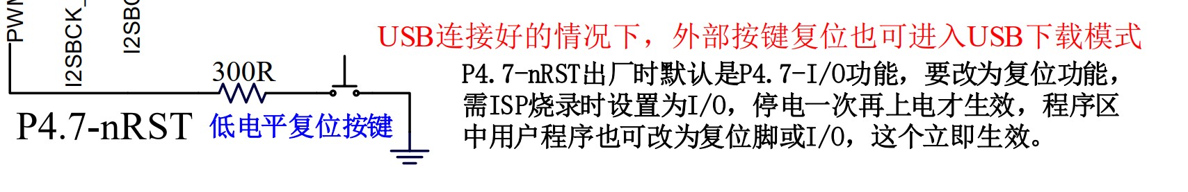

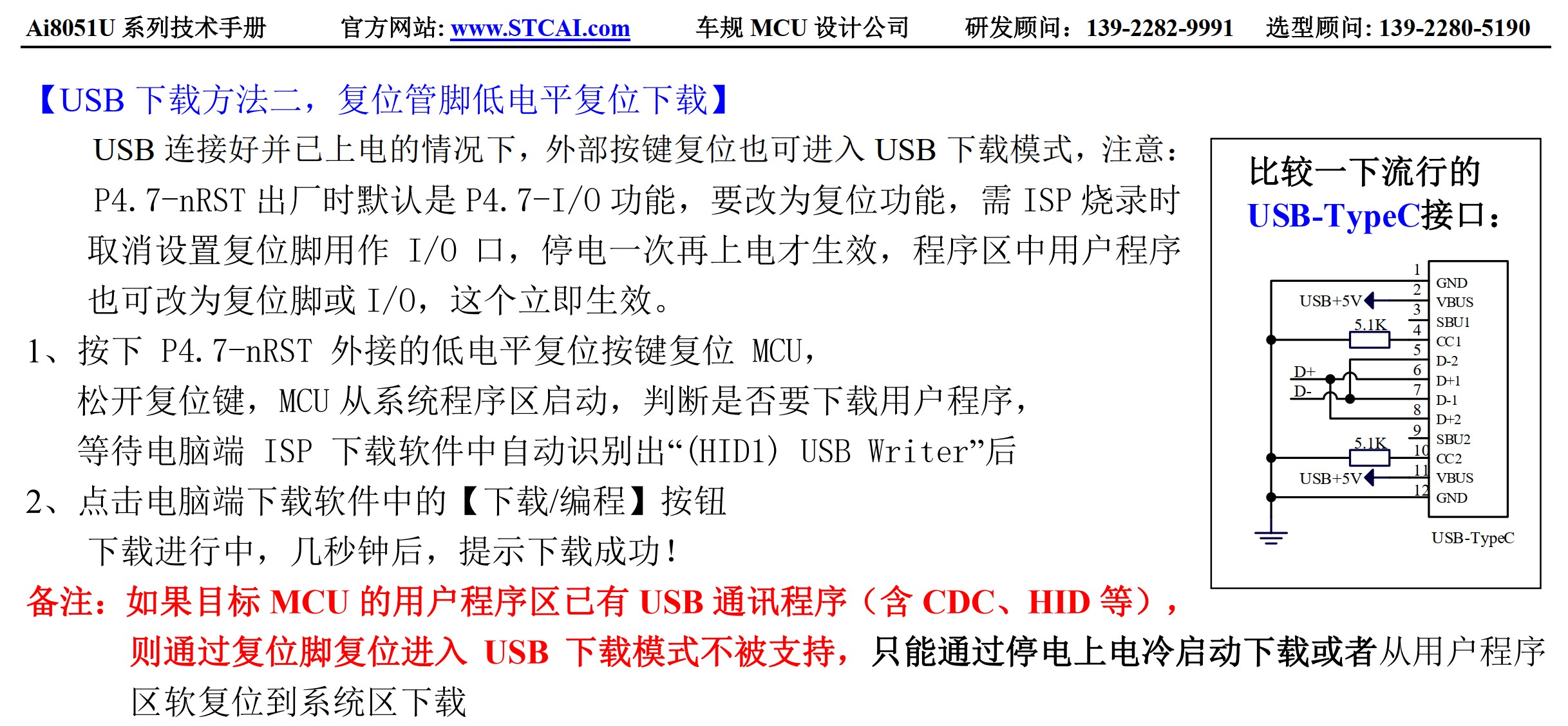

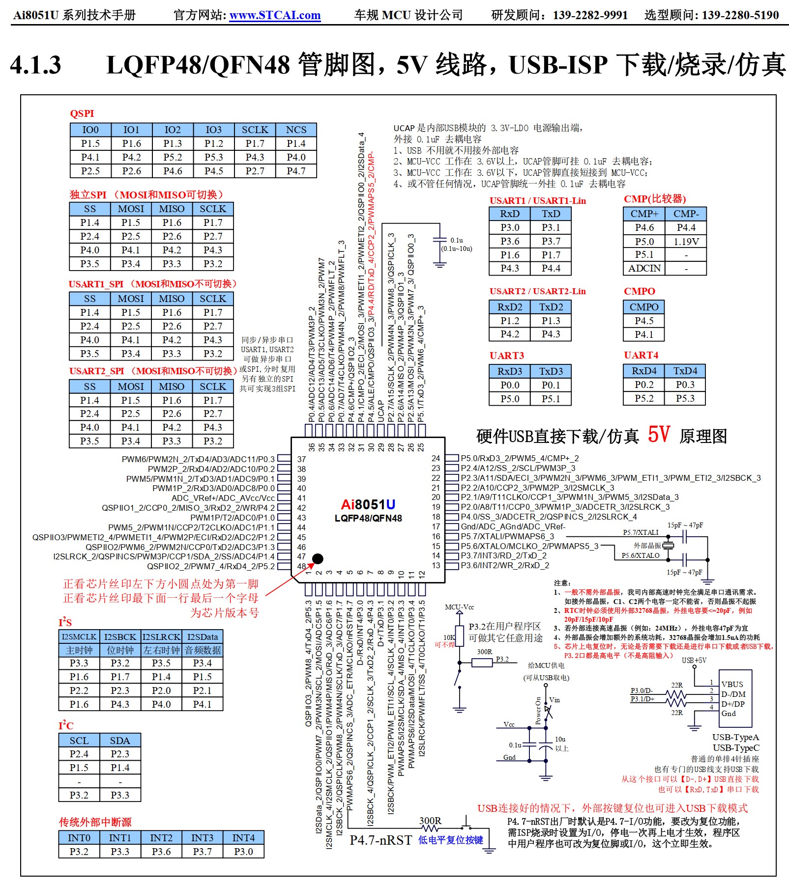

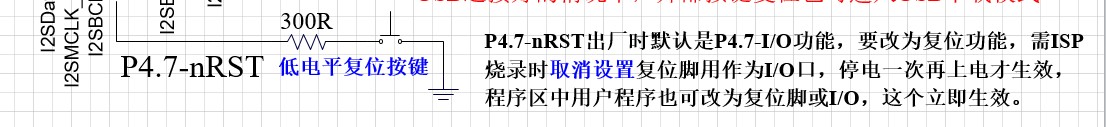

发表于 2025-6-26 09:00:16 | 显示全部楼层
2025/6/26
描述有误,改成如下
P4.7-nRST出厂时默认是P4.7-I/O功能,要改为复位功能,
需ISP烧录时取消设置复位脚用作I/0口,停电一次再上电才生效,
程序区中用户程序也可改为复位脚或I/O,这个立即生效。
参考这个描述:
这个查下所有的 管脚图的描述,
另外没这个描述的加上
STC8H 系列的 USB 型 MCU
AI8 系列的 USB 型 MCU
STC32G 系列的 USB 型 MCU
已修正! 稍后一并上传更新! [attachimg]106081[/attachimg]  详情 回复 发表于 2025-6-26 09:14

1417
发表于 2025-6-26 09:14:55 | 显示全部楼层
神*** 发表于 2025-6-26 09:00
2025/6/26
描述有误,改成如下
已修正!
稍后一并上传更新!
