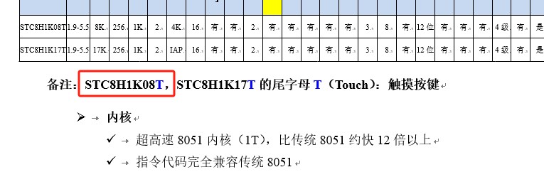

多了个符号
改了 您明察秋毫! [attachimg]106153[/attachimg]  详情 回复 发表于 2025-6-26 14:19

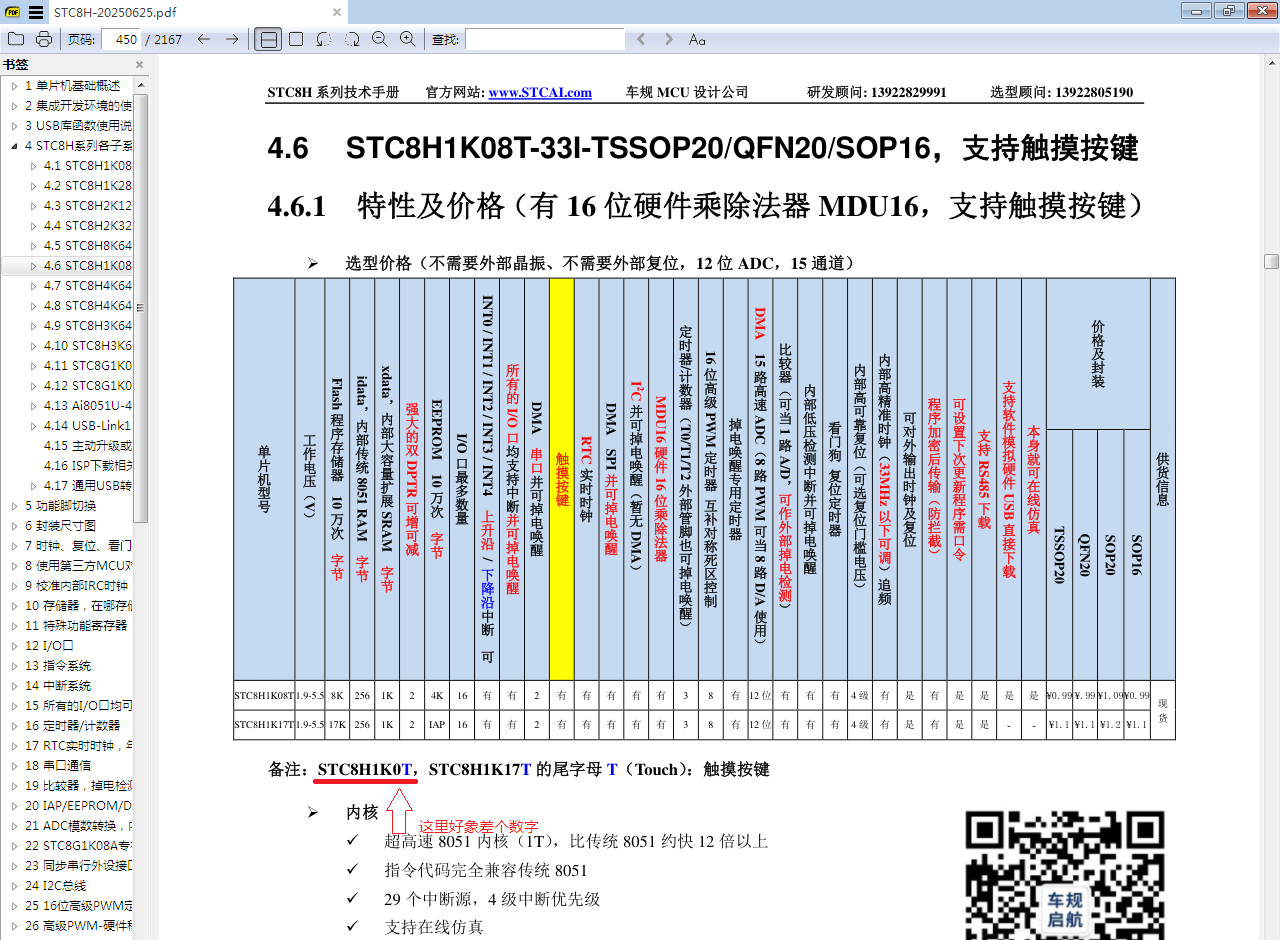

数据手册STC8H-20250625第450页。这里好象少了一个数字!
谢谢您提醒! 您慧眼如炬! 笔误已修正,稍后一并上传更新。 [attachimg]106227[/attachimg]  详情 回复 发表于 2025-6-27 09:11
谢谢您提醒!
您慧眼如炬!
笔误已修正,稍后一并上传更新。

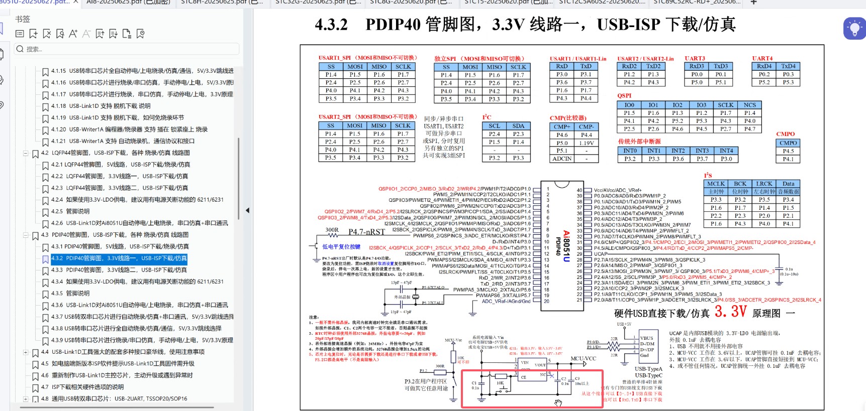

发表于 2025-6-28 08:44:42 | 显示全部楼层
建议这边加上“电源开关: 按下停电,松开上电” 。
已更新! [attachimg]106617[/attachimg]  详情 回复 发表于 2025-6-30 11:12

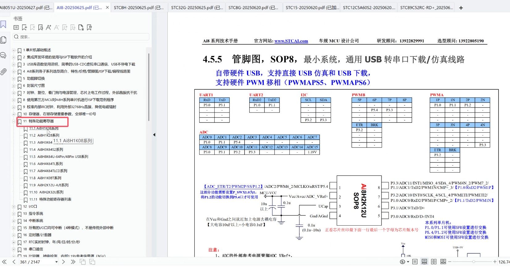

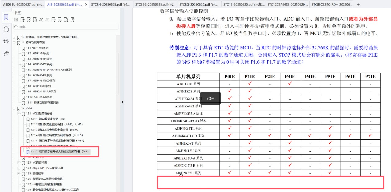

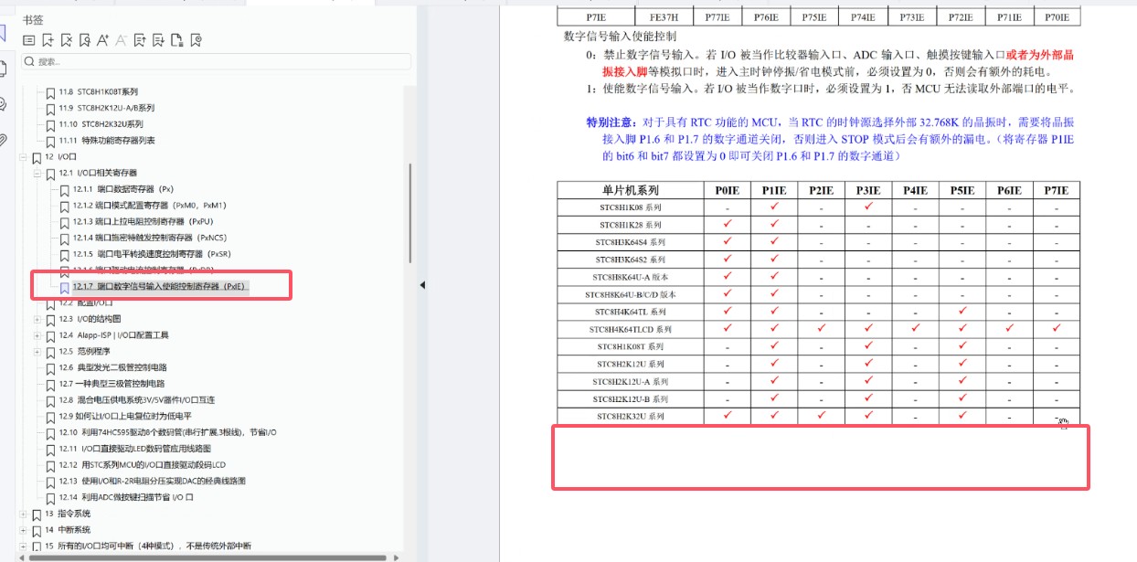

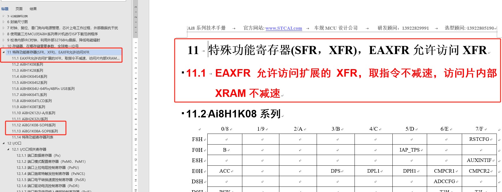

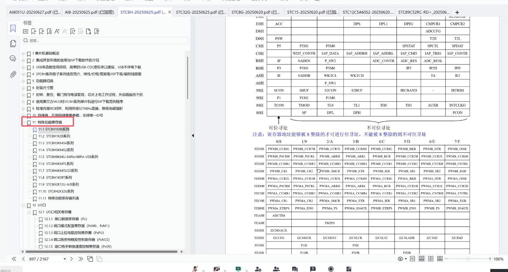

STC8H系列手册:
【11 特殊功能寄存器】目录少了 STC8G1K08-SOP8系列  STC8G1K08A-SOP8系列
表格中少了两行 STC8G1K08-SOP8系列  STC8G1K08A-SOP8系列
AI8系列手册:
【11 特殊功能寄存器】目录少了 AI8G1K08-SOP8系列 AI8G1K08A-SOP8系列
表格中少了两行AI8G1K08-SOP8系列  AI8G1K08A-SOP8系列

发表于 2025-6-29 11:34:31 | 显示全部楼层
https://www.stcaimcu.com/forum.p ... 8823&pid=174103

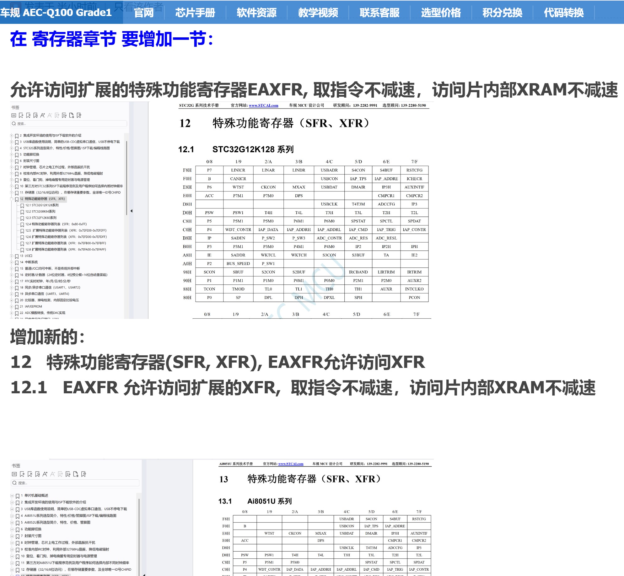

STC8, AI8, STC32G, AI8051U 各系列
都要增加在明显处,方面浏览 章节目录 查找
以上都按要求补充或更新。 [attachimg]106615[/attachimg]  详情 回复 发表于 2025-6-30 11:06

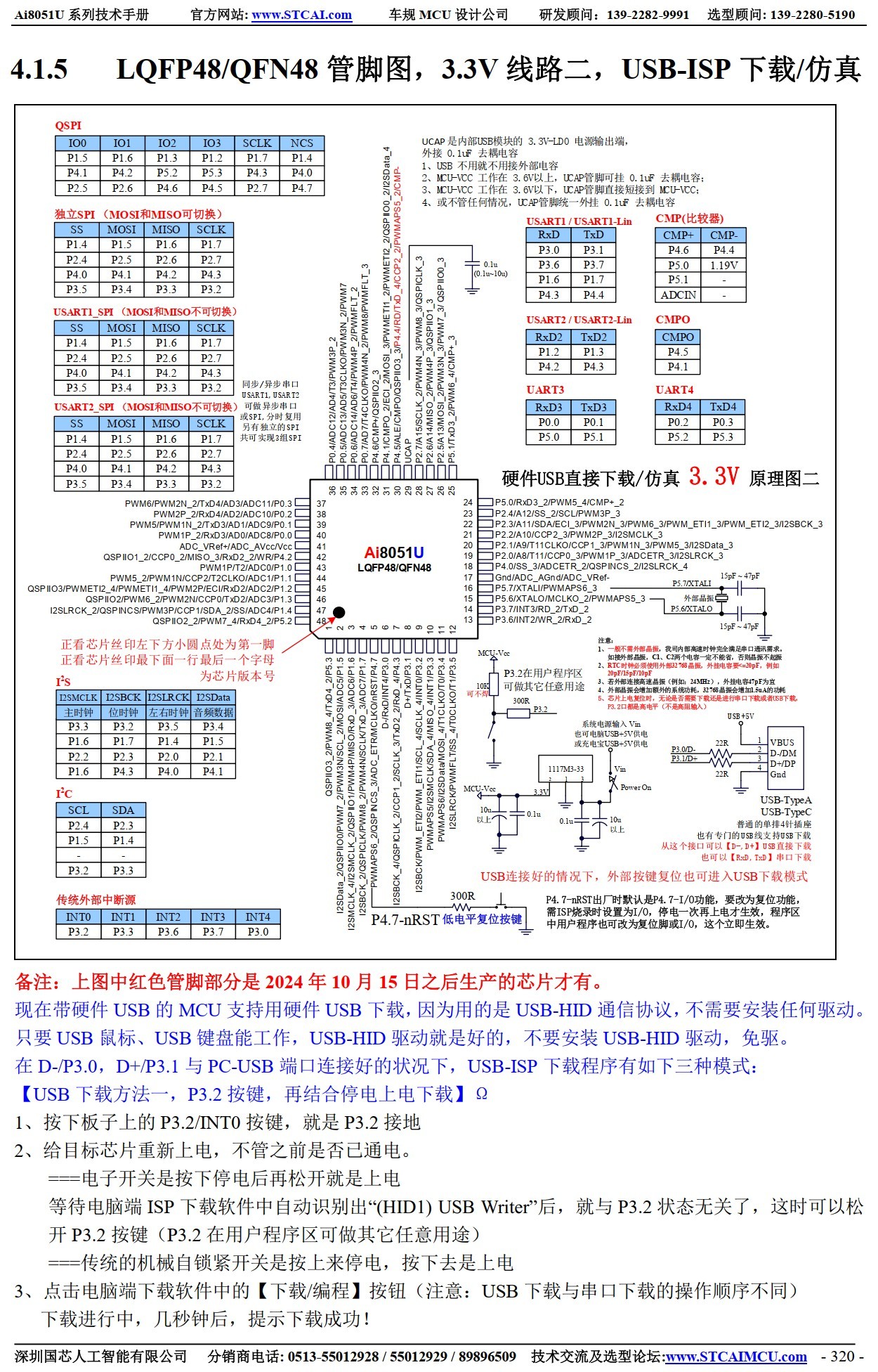

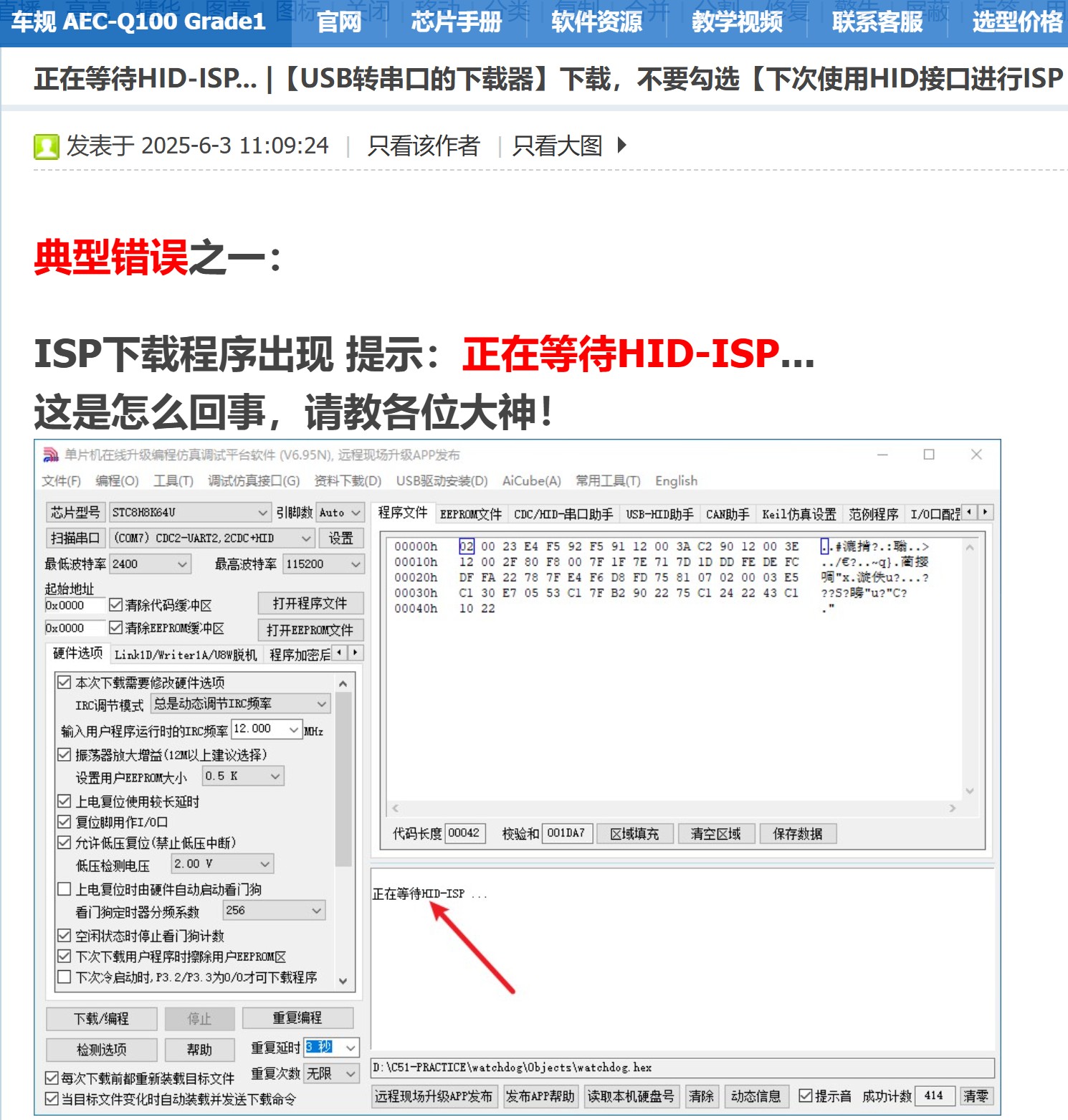

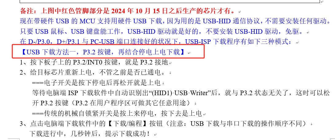

发表于 2025-6-29 11:40:53 | 显示全部楼层
正在等待HID-ISP... |【USB转串口的下载器】下载,不要勾选【下次使用HID接口进行ISP - 其他技术交流 国芯技术交流网站 - AI32位8051交流社区
在有 USB的系列手册中的, 集成开发环节章节,最后增加新的一节,增加上面内容
用【USB转串口的下载器】下载,不要勾选【下次使用HID接口进行ISP下载】
已增加,稍后一并上传更新! [attachimg]106616[/attachimg]  详情 回复 发表于 2025-6-30 11:07
