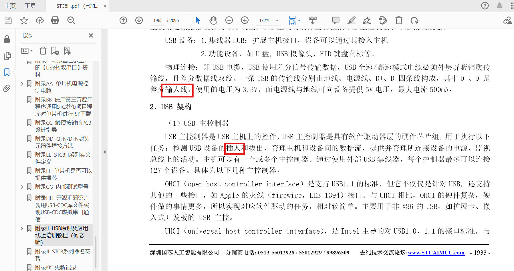

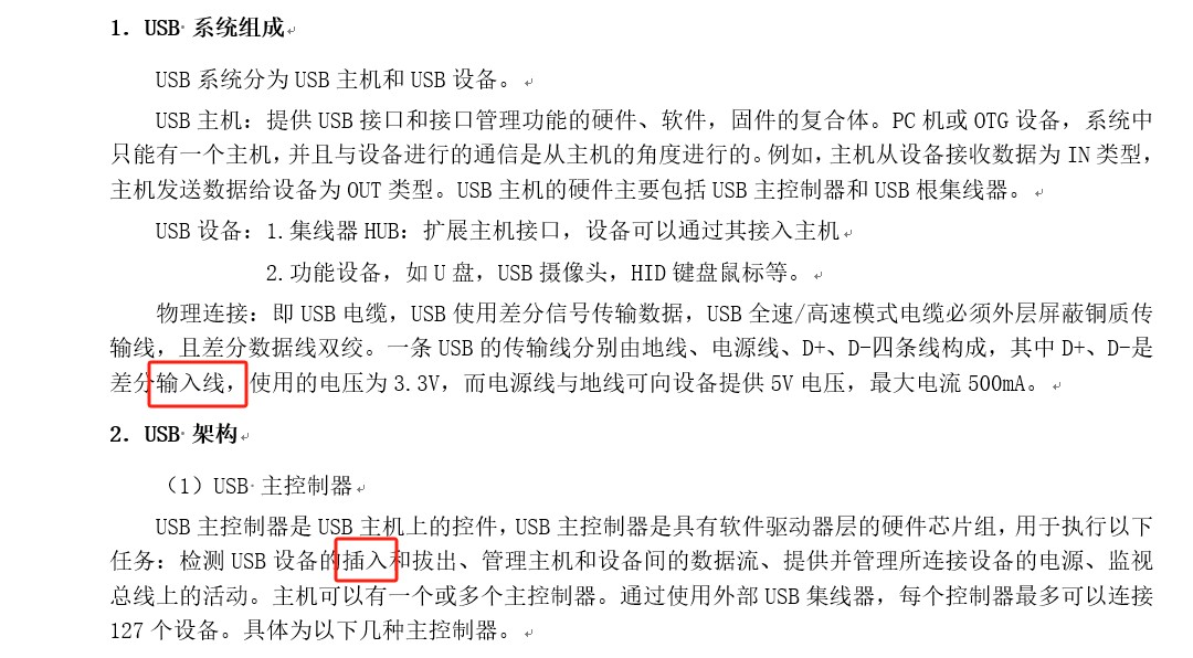

文档名称:STC8H.PDF
文档更新日期
页码:第1965页  (实际页码1933)
问题描述:错别字,“入”写成了“人”
建议修改:修正。
  • 打卡等级:常住居民II
  • 打卡总天数:93
  • 最近打卡:2025-10-29 18:35:06
272
1449
1449
发表于 2025-4-28 10:47:33 | 显示全部楼层
戎小晨 发表于 2025-4-28 08:49
文档名称:STC8H.PDF
文档更新日期
多谢您提醒!
您慧眼如炬!
已修正,稍后一并上传更新!

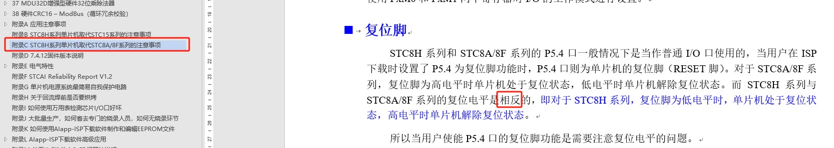

发表于 2025-4-29 16:13:10 | 显示全部楼层
页码:第1752页  (实际页码1720)
问题描述:错别字,“相反”写成了“向反”
建议修改:修正。
  • 打卡等级:常住居民II
  • 打卡总天数:93
272
1449
1449
发表于 2025-4-29 18:03:15 | 显示全部楼层
建议修改:修正。
多谢您提醒!
已修正,稍后一并上传更新。

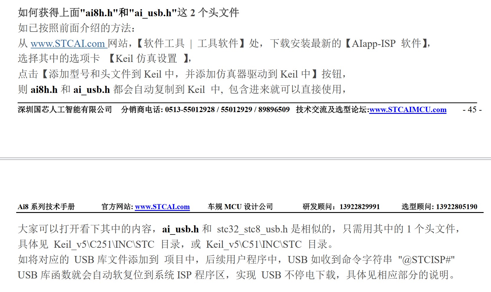

发表于 2025-4-30 08:27:54 | 显示全部楼层
2025/4/30, 8:28
此处 C51, C251的位置,C51放前面,这是8位机数据手册
  • 打卡等级:常住居民II
  • 打卡总天数:93
272
1449
1449
发表于 2025-4-30 09:01:34 | 显示全部楼层
收到,已调整。

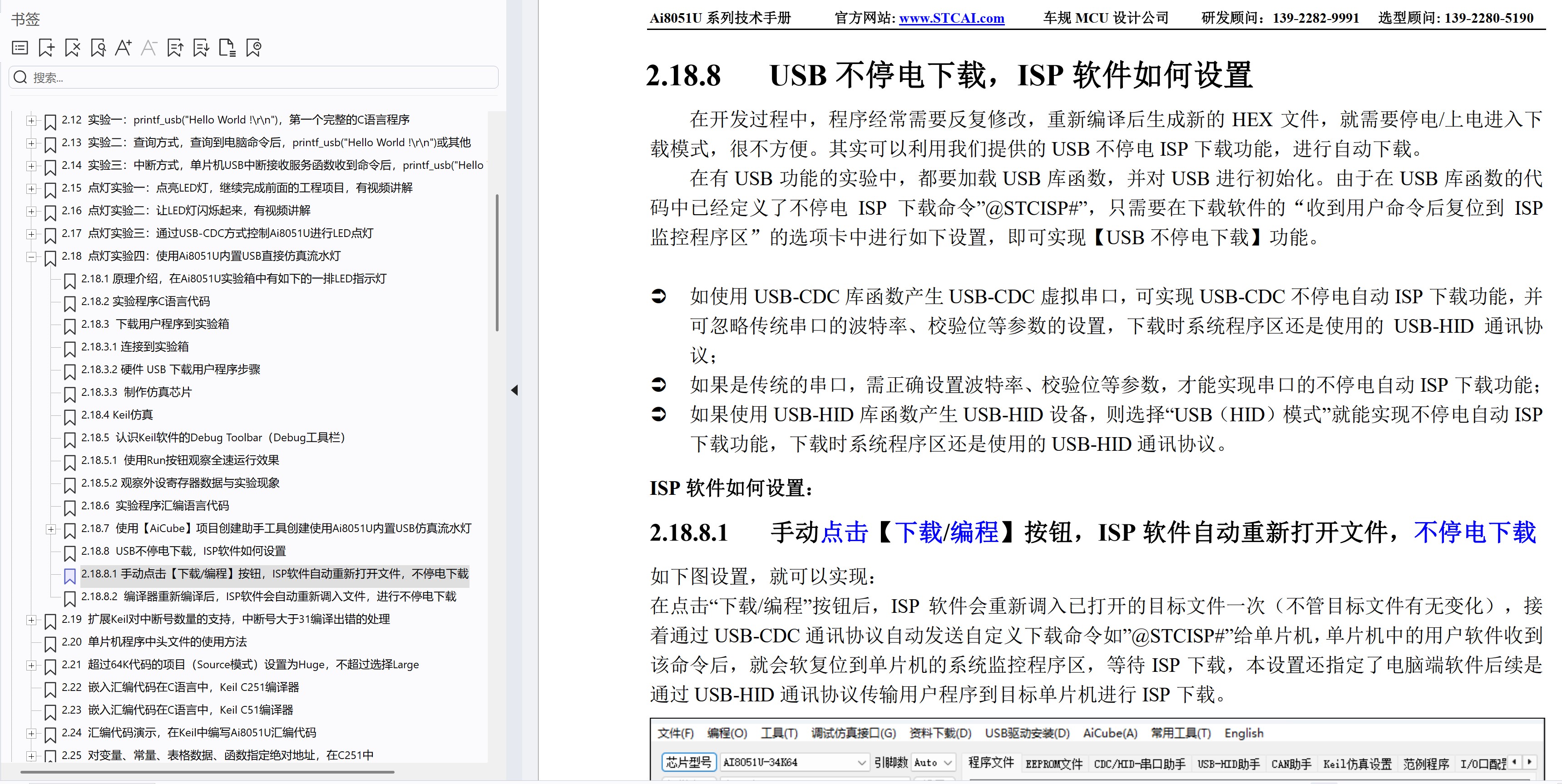

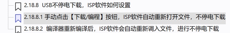

发表于 2025-5-1 09:55:04 | 显示全部楼层
2025/5/1
2.18 这一集讲 USB仿真,所以用户程序区无USB程序,
所以用户程序区无支持USB不停电下载的程序
去除
