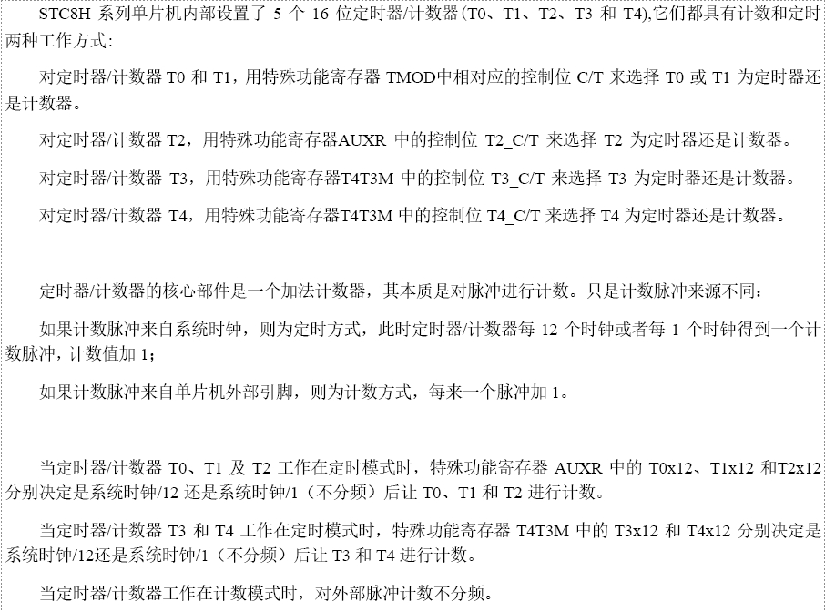

原始段落:
改为:看起来更条理一些,望采纳

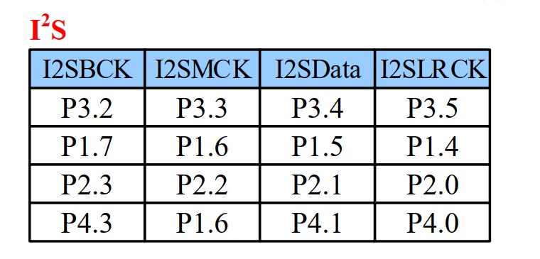

2025/5/14:
如下表格,按下边的顺序排列
I2SMCLK,  I2SBCK, I2SLRCK, I2SData
表格下面加上下面的说明:
I2SMCLK,  I2S 主时钟
I2SBCK,    I2S 位时钟
I2SLRCK,  I2S左右声道时钟
I2SData,   I2S音频数据

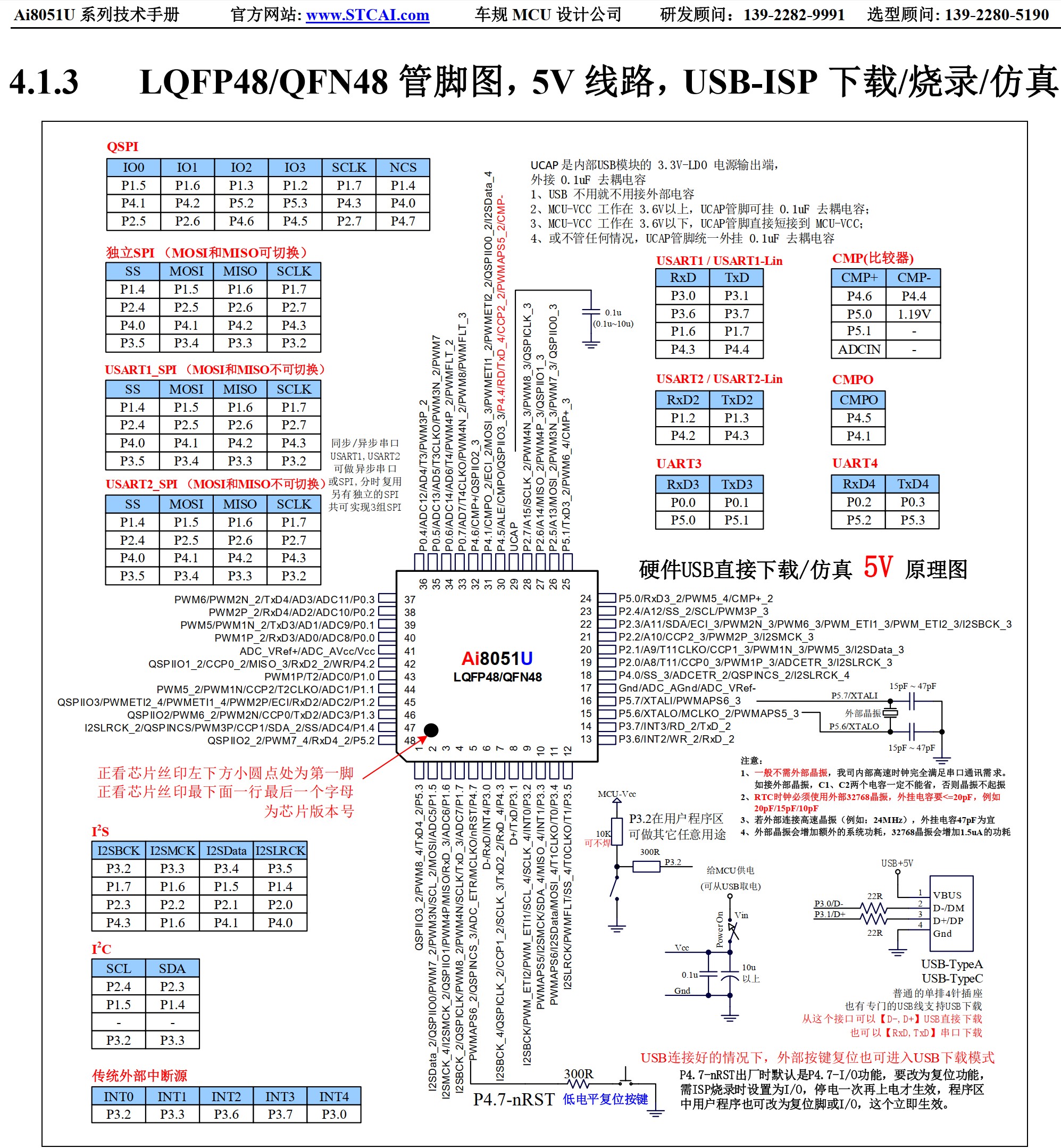

LQFP48, LQFP44, PDIP40 管脚图中的表格,
也改下顺序,并加上注解:
主时钟      位时钟    左右时钟  音频数据

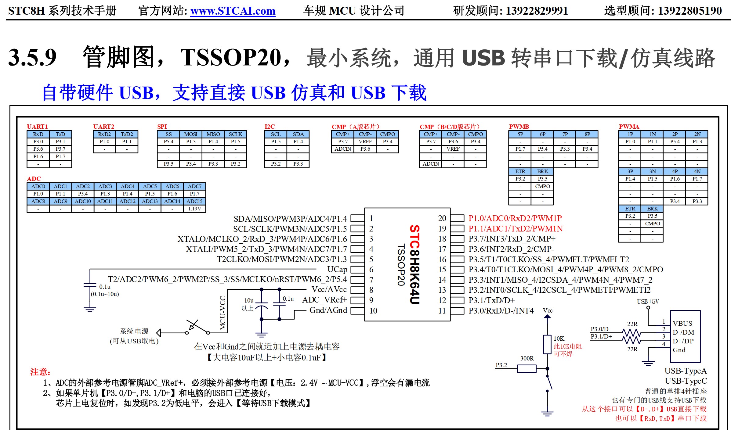

STC8H2K32U TSSOP20封装,ADC0通道和ADC1通道表反。
测试P1.0是通道1,P1.1是通道0。
帮您补贴了三张图,请对照后,再测试下  详情 回复 发表于 2025-5-16 22:34

帮您补贴了三张图,请对照后,再测试下

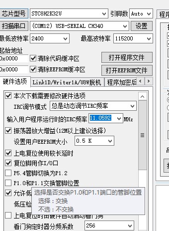

有没有可能是开了,P1.0和P1.1交换管脚位置

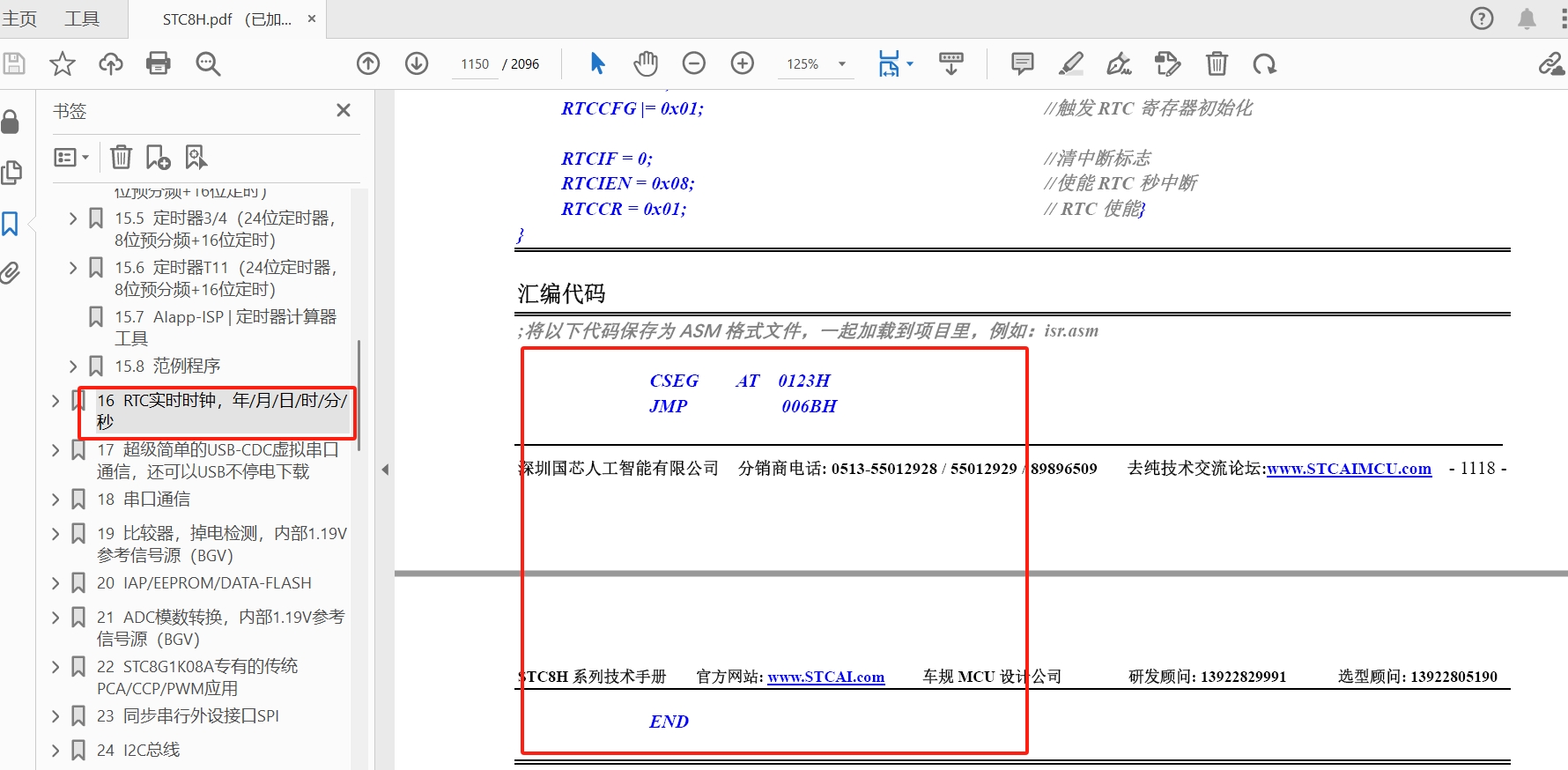

下图中多了半边括号
下图中的汇编示例是不是确实了?
