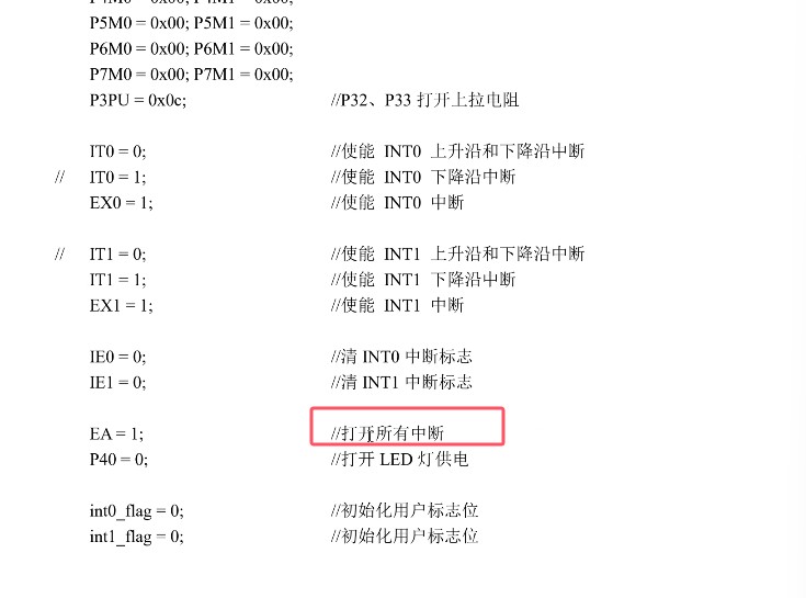

发表于 2025-5-28 09:00:44 | 显示全部楼层
注释改为“总中断允许位打开”,手册中“EA=1” 所有都要改。
后面加注释“用户在此添加需要处理的事件”
已更新。  详情 回复 发表于 2025-5-28 09:18

发表于 2025-5-28 09:18:41 | 显示全部楼层
已更新。

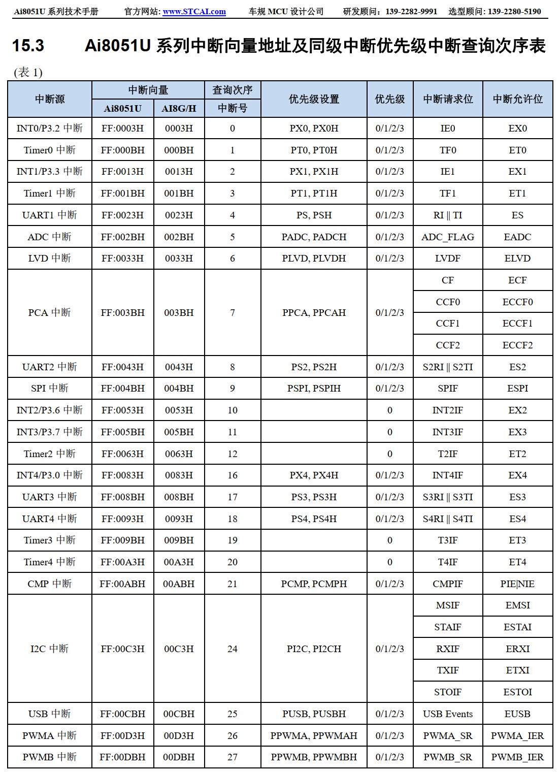

发表于 2025-5-29 08:45:32 | 显示全部楼层
2025/5/29, 8:40
表格下方增加注解:
此处的查询次序是指:
同一个中断优先级中,如有多个中断源产生,内部硬件逻辑会按从 0 ~ N 的顺序,
优先响应查询次序小的中断源,即优先执行查询次序小的中断源的中断服务程序
再参照下面的描述,看上表如何完善,及各系列数据手册
[attachimg]101850[/attachimg]  详情 回复 发表于 2025-5-29 11:00

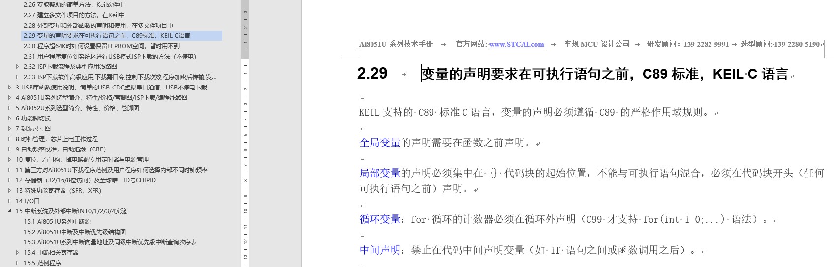

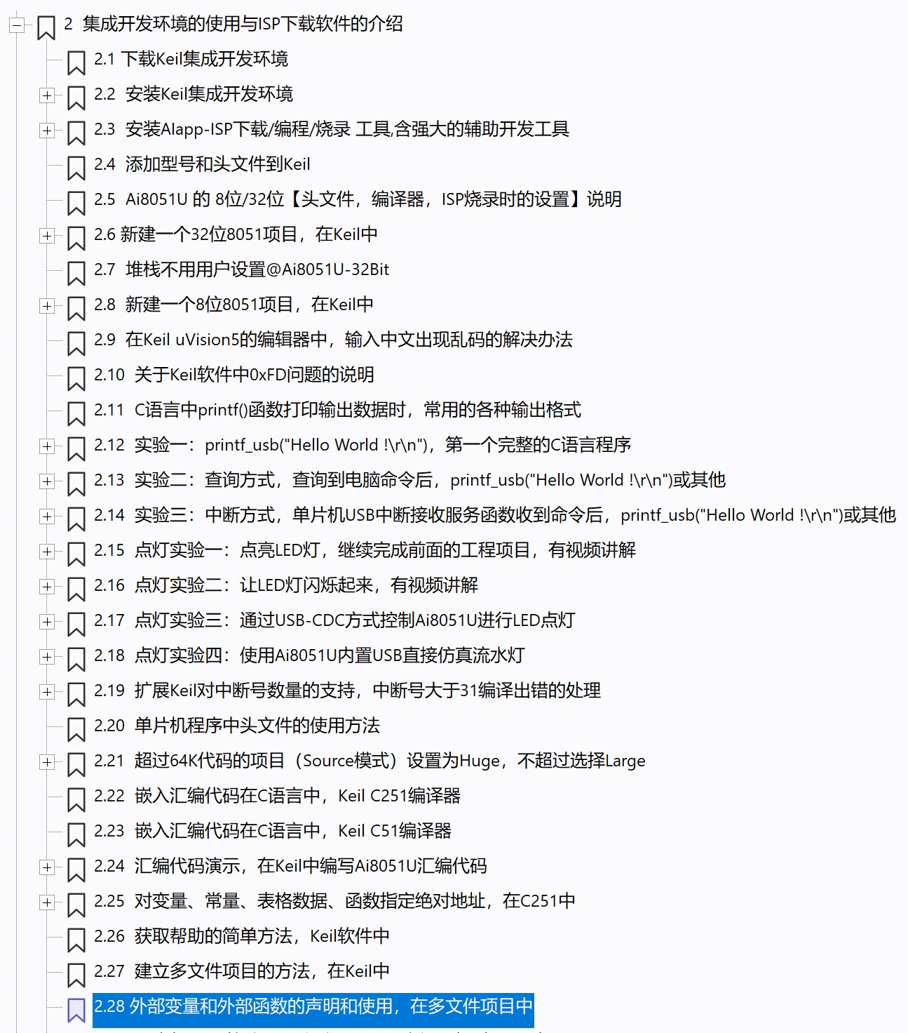

发表于 2025-5-29 08:58:27 | 显示全部楼层
插入 新的 2.29节
2.29  变量的声明要求在可执行语句之前,C89标准KEIL C语言
看标题的实际长度
变量的声明要求在可执行语句之前, C89标准,KEIL C语言
KEIL支持的 C89 标准C语言,变量的声明必须遵循 C89 的严格作用域规则,
全局变量声明需要在函数之前声明;
局部变量声明必须集中在 {} 代码块的起始位置,不能与可执行语句混合
必须在代码块开头(任何可执行语句之前)声明。
循环变量:for 循环的计数器必须在循环外声明(C99 才支持 for(int i=0;...) 语法)。
中间声明:禁止在代码中间声明变量(如 if 语句之间或函数调用之后)。
[attachimg]101852[/attachimg]  详情 回复 发表于 2025-5-29 11:01

发表于 2025-5-29 11:00:42 | 显示全部楼层
可以  详情 回复 发表于 2025-5-29 11:03

发表于 2025-5-29 11:01:40 | 显示全部楼层
神*** 发表于 2025-5-29 08:58
