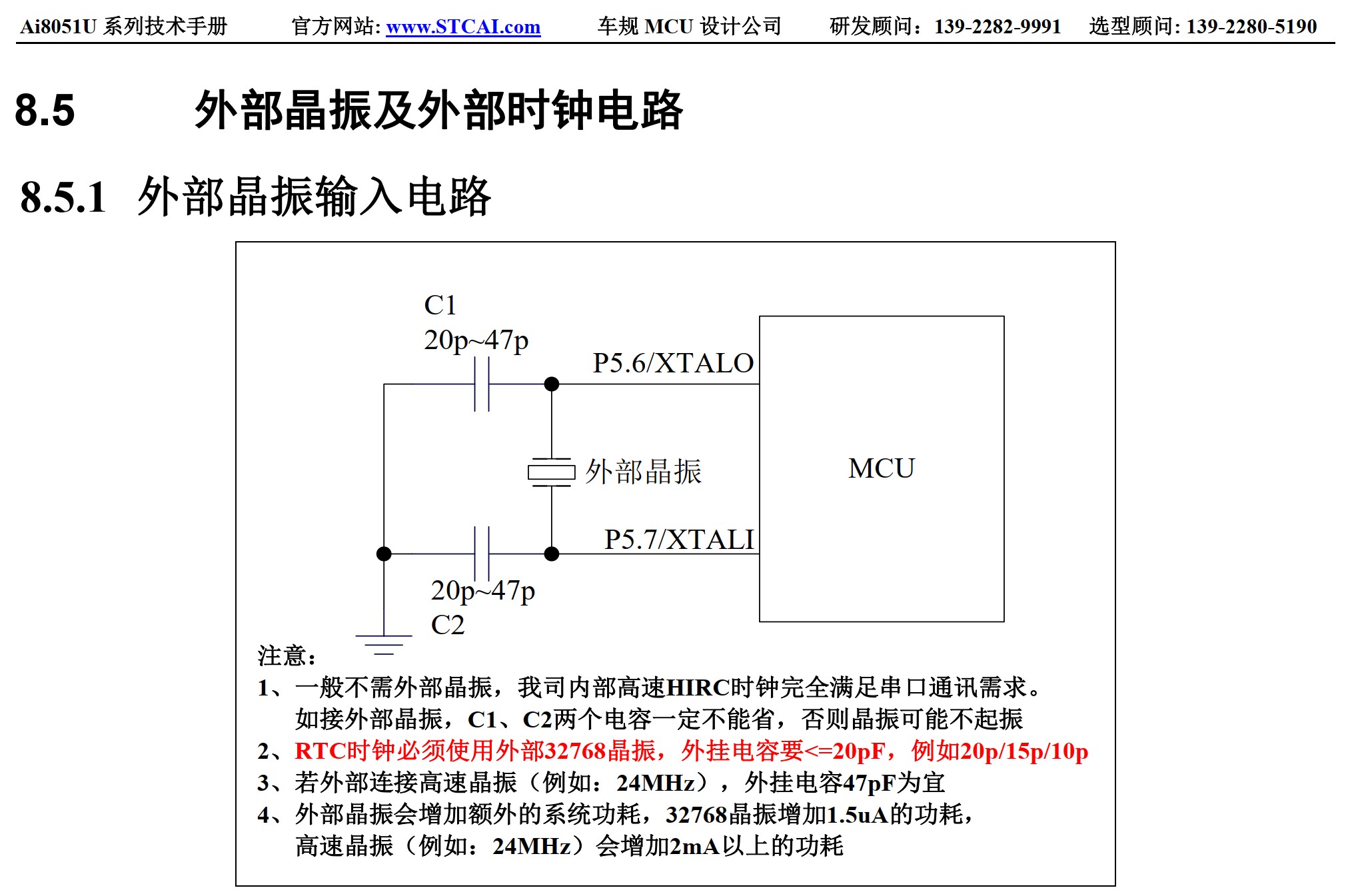

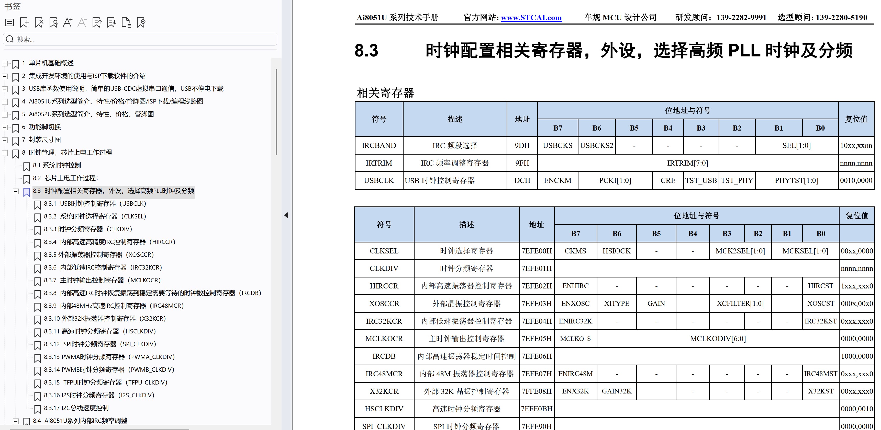

2025/5/29
上面 8/3的标题好
8.3.5 外部振荡器控制寄存器(XOSCCR)
===》外部振荡器控制寄存器(XOSCCR)及外部晶振抗干扰
下面这个 7/3 的标题内容改成上面的 8.3的
7.3.5 外部振荡器控制寄存器(XOSCCR)
XTAL1 串个 200欧的电阻,有利于外部晶振起振
XTAL2 串个 1K的电阻,减少外部晶振振荡后对外的电磁辐射
===增加上面的注意事项 5
===增加上面的注意事项 5
去除第 18章
8  自动频率校准,自动追频(CRE)
===校准内部高速IRC时钟, 利用外部32768Hz ,降低电磁辐射

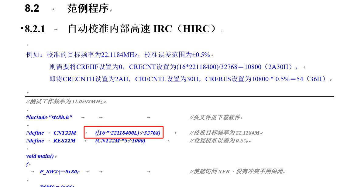

STC8H-20250523.PDF文件中的  8.2章节  范例程序 自动校准内部IRC(HIRC),少了一个括号。
多谢您提醒! 您慧眼如炬! 已修正,稍后一并上传更新。 [attachimg]101996[/attachimg]  详情 回复 发表于 2025-5-30 10:35

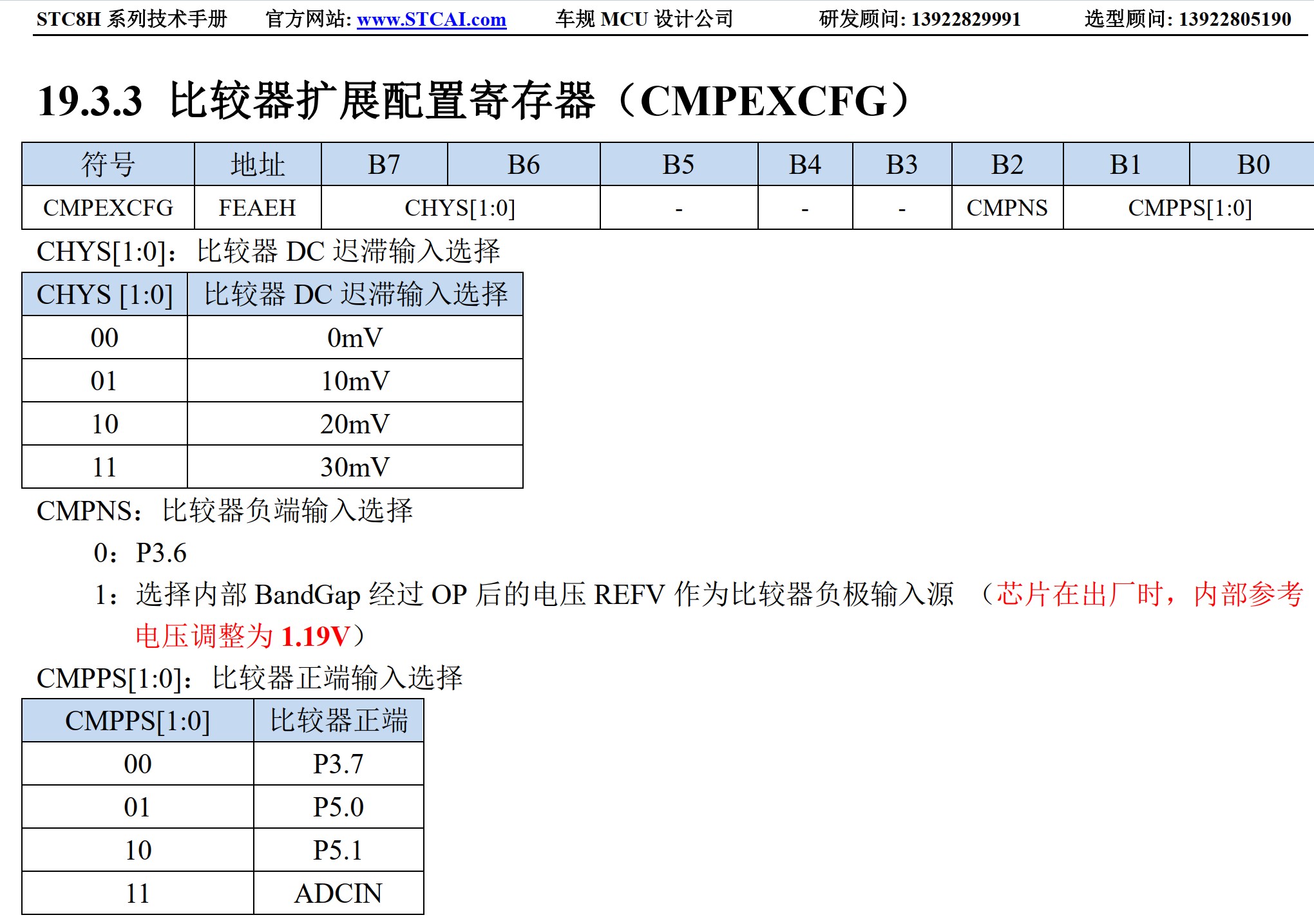

发表于 2025-6-2 11:33:44 | 显示全部楼层
2025/6/2
【新提醒】比较器引脚的问题@STC8H1K08T系列 | CMPEXCFG - ADC/比较器,DMA支持的12位ADC,轨到轨比较器,DAC 国芯技术交流网站 - AI32位8051交流社区
此处,STC8H1K08T的 比较器正极输入选择是顺序,应该是:
P3.7/CMP+, P1.0/CPM+_2, P1.1/CPM+_2,ADCIN
图中的比较器正极输入,没有反应   P1.0/CPM+_2, P1.1/CPM+_2
也无 比较器正极输入 选择

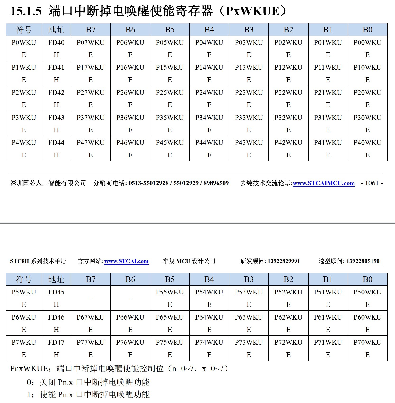

发表于 2025-6-2 19:32:33 | 显示全部楼层
增加对:省电模式唤醒的支持
下面去掉 I/O中断内容

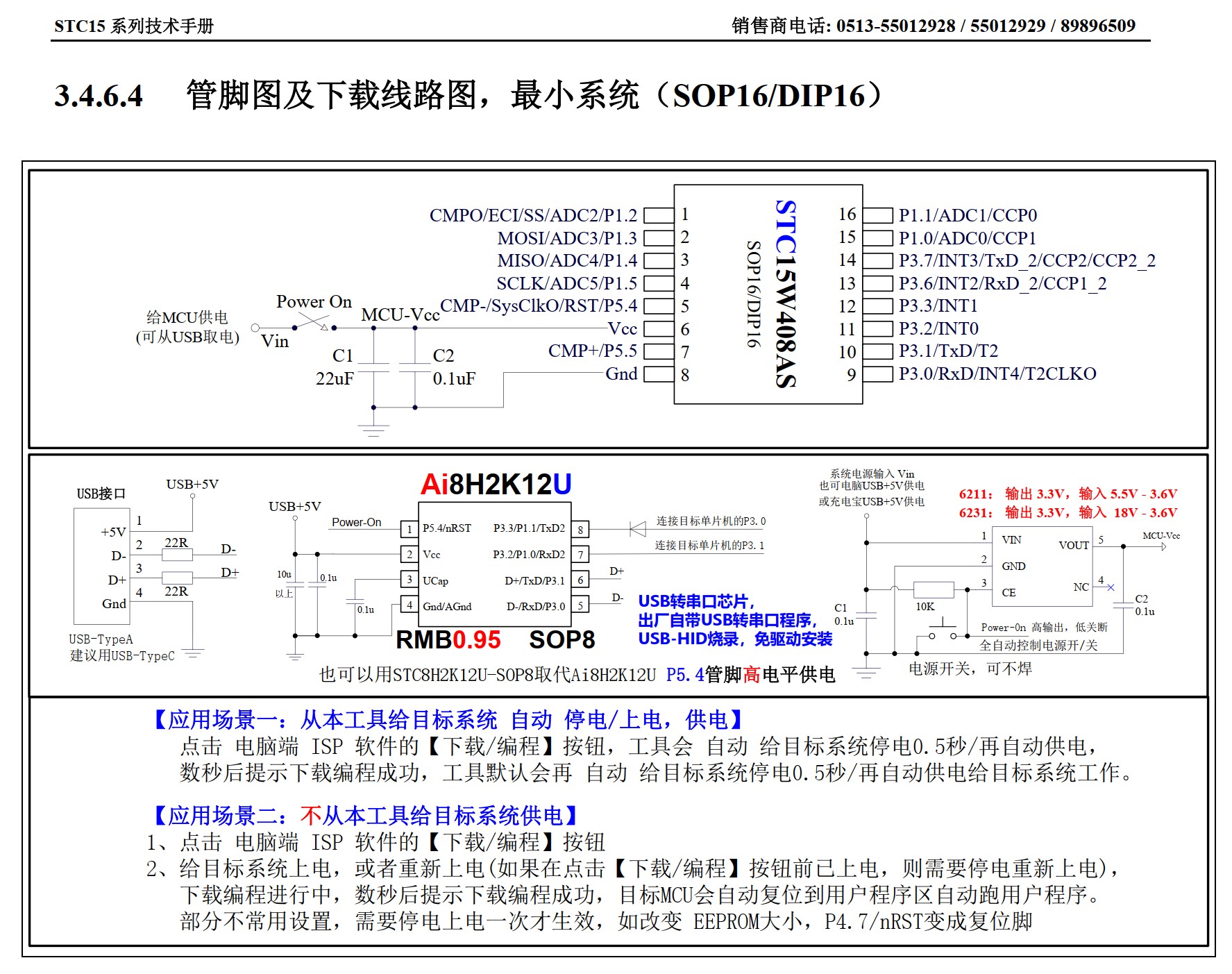

发表于 2025-6-3 13:11:54 | 显示全部楼层
2025/6/3 :
STC15F2K60S2 是 5.5V ~ 4.5V 工作电压,
不可使用 3.3V 供电,换 5V/3.3V 跳线 选择的电路
  • 打卡总天数:264
  • 最近打卡:2025-12-14 08:48:12
811
21209
发表于 2025-6-3 13:16:22 | 显示全部楼层
这是 3.3V 下载电路,再加个 5V/3.3V 可以选择的电路
59#、60#都改了。  详情 回复 发表于 2025-6-3 14:32
