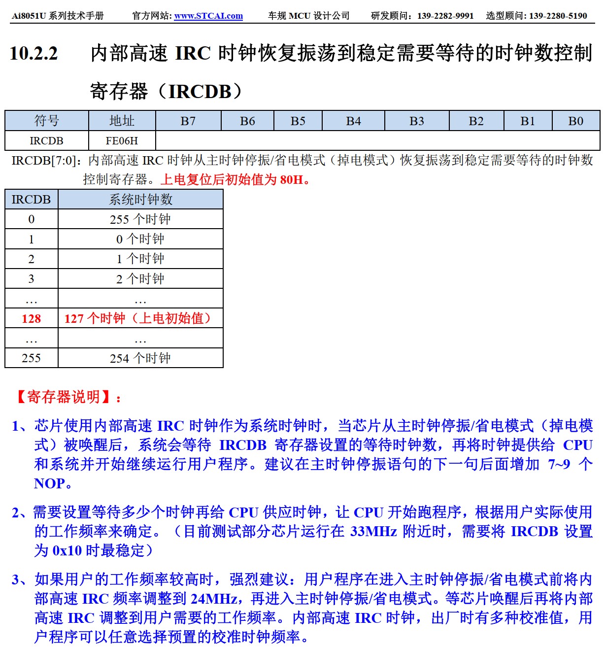

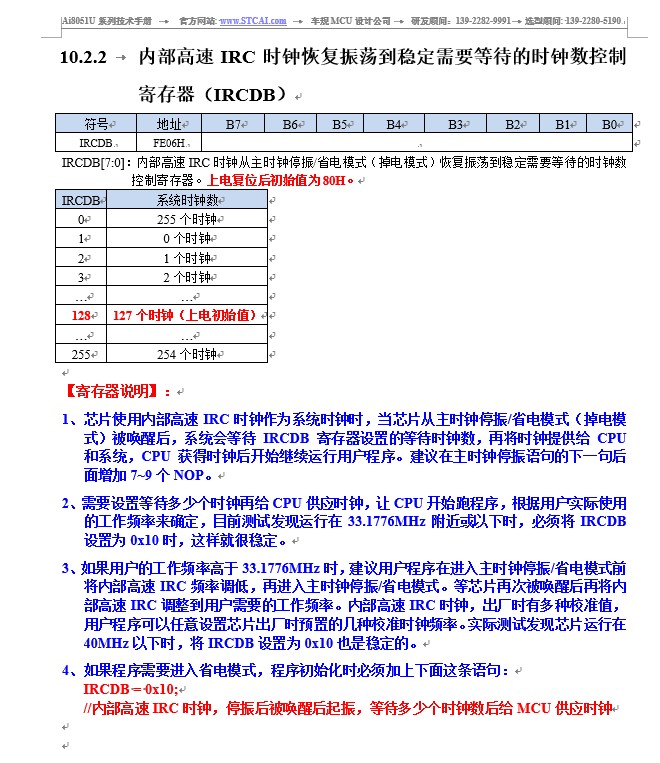

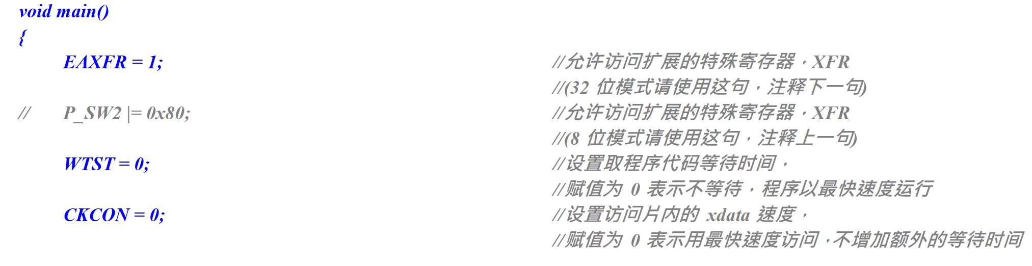

发表于 2025-6-12 21:39:44 | 显示全部楼层
2025/6/12, 21:39
发现上面 23没有修改
其中对应部分改为:
这些程序,初始化部分,都要加上下面这句
IRCDB = 0x10;
// 内部高速IRC时钟,停振后被唤醒后起振,等待多少个时钟数后给MCU供应时钟
AI8051U 系列, STC32G系列,
STC8A/8C/8G/STC8H系列,AI8系列数据手册,都要修改
漏网之鱼,被您抓到了! 已经更新,稍后一并上传。 [attachimg]103873[/attachimg]  详情 回复 发表于 2025-6-13 09:11

发表于 2025-6-13 09:11:57 | 显示全部楼层
漏网之鱼,被您抓到了!
已经更新,稍后一并上传。

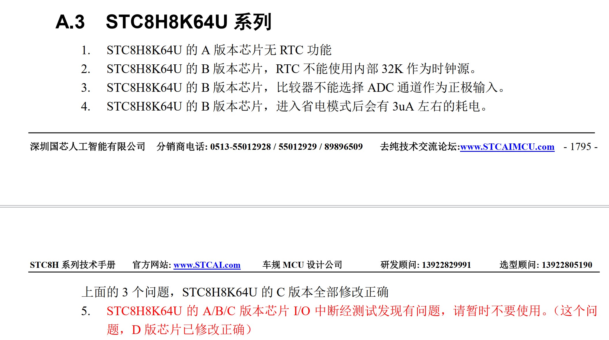

发表于 2025-6-14 09:52:20 | 显示全部楼层
这两行的特性写反了,前两行是灰色的
早期设计的【所有 普通 I/O都支持的外部中断】部分芯片,灰色部分
                  只能使用 【高电平中断 / 低电平中断】,这2个功能需求特殊
                  不能使用 【下降沿中断 / 上升沿中断】,这2个功能需求多
STC8H8K64U, D版 【所有 普通 I/O都支持的外部中断】都已完善
后期设计的,或改版完善的【所有 普通 I/O都支持的外部中断】部分芯片,黑色部分
STC8H8K64U, A版 无 【所有 普通 I/O都支持的外部中断】
STC8H8K64U, B/C版的 I/O 中断
                       能使用 【高电平中断 / 低电平中断】
                       能使用 【下降沿中断 / 上升沿中断】

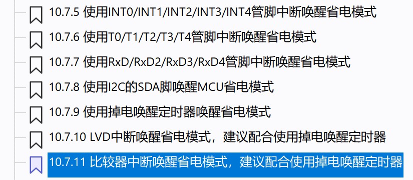

发表于 2025-6-14 10:10:39 | 显示全部楼层
建议【增加实验项目代码】这边,改成“观察已打开的”
已按您的建议更新! 稍后一并上传网站。  详情 回复 发表于 2025-6-16 09:28

发表于 2025-6-16 09:28:41 | 显示全部楼层
已按您的建议更新!
稍后一并上传网站。
