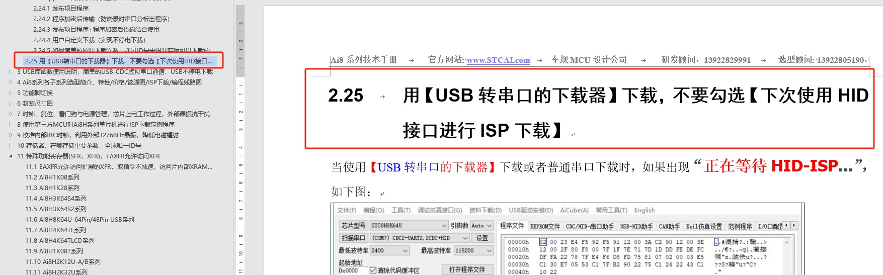

神*** 发表于 2025-6-29 11:40
正在等待HID-ISP... |【USB转串口的下载器】下载,不要勾选【下次使用HID接口进行ISP - 其他技术交流 国 ...
已增加,稍后一并上传更新!

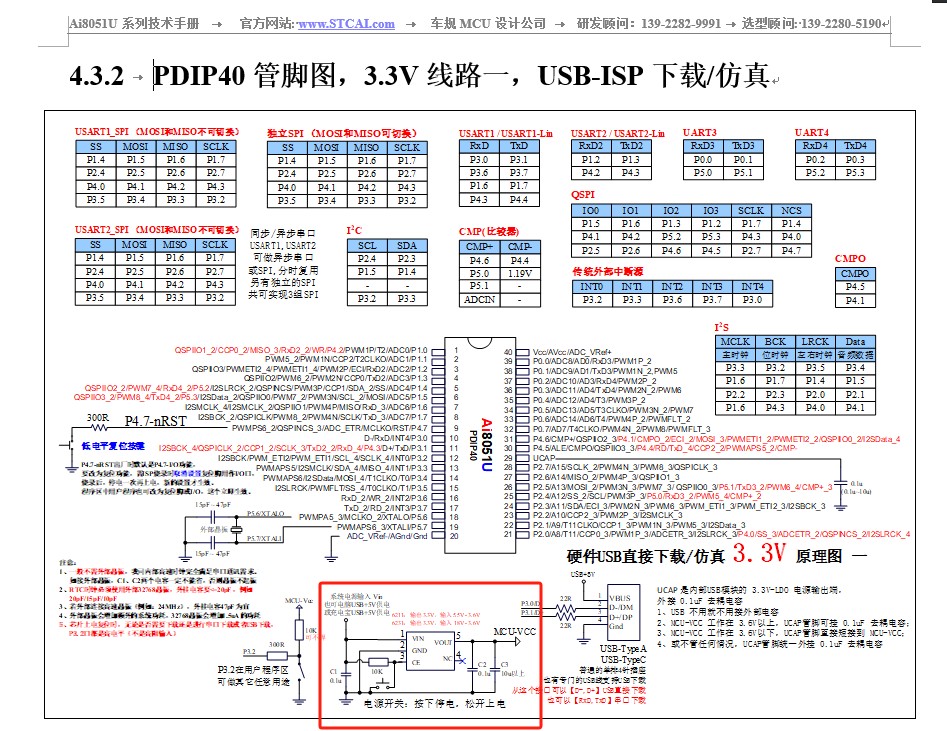

发表于 2025-6-30 11:12:03 | 显示全部楼层
国学*** 发表于 2025-6-28 08:44
建议这边加上“电源开关: 按下停电,松开上电” 。
已更新!

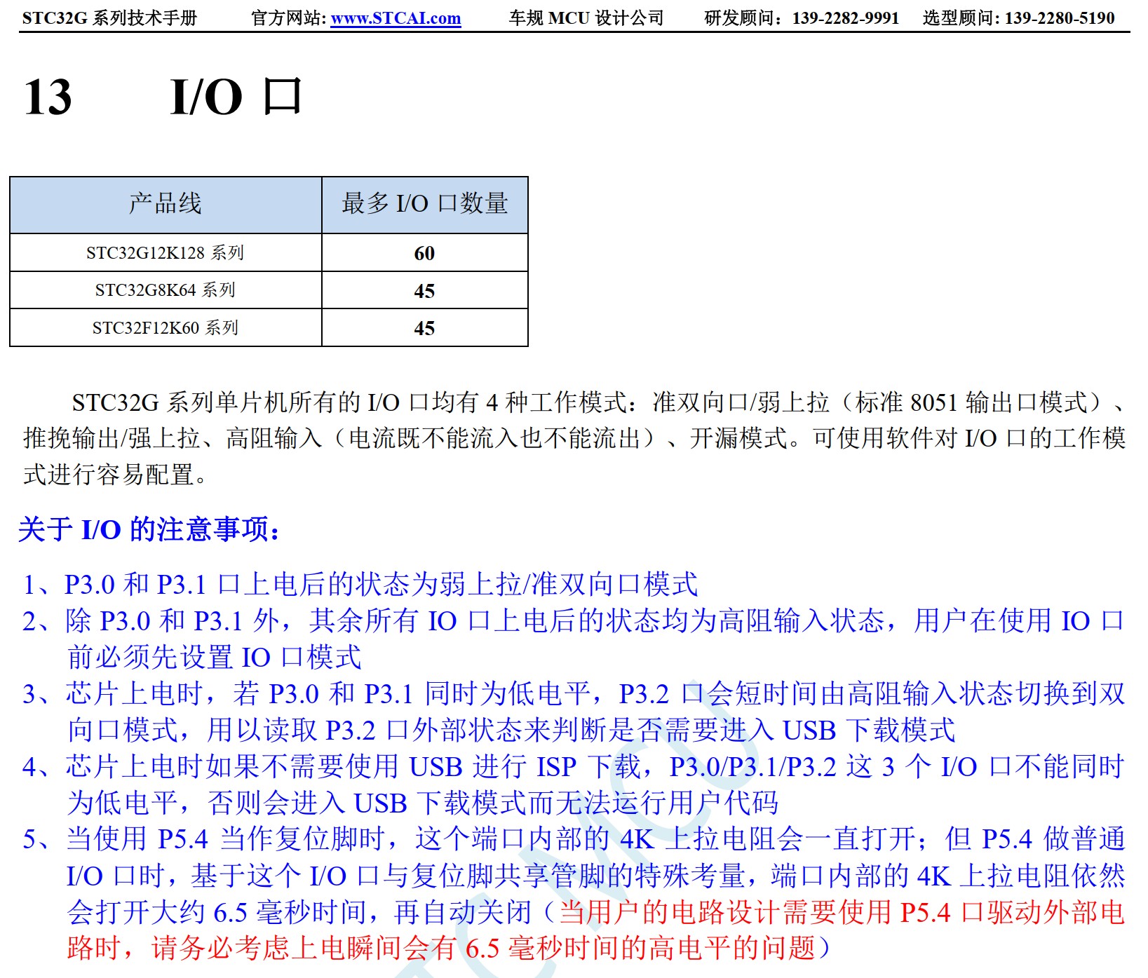

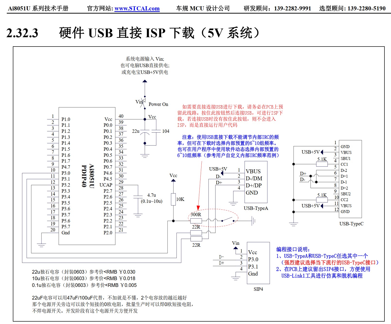

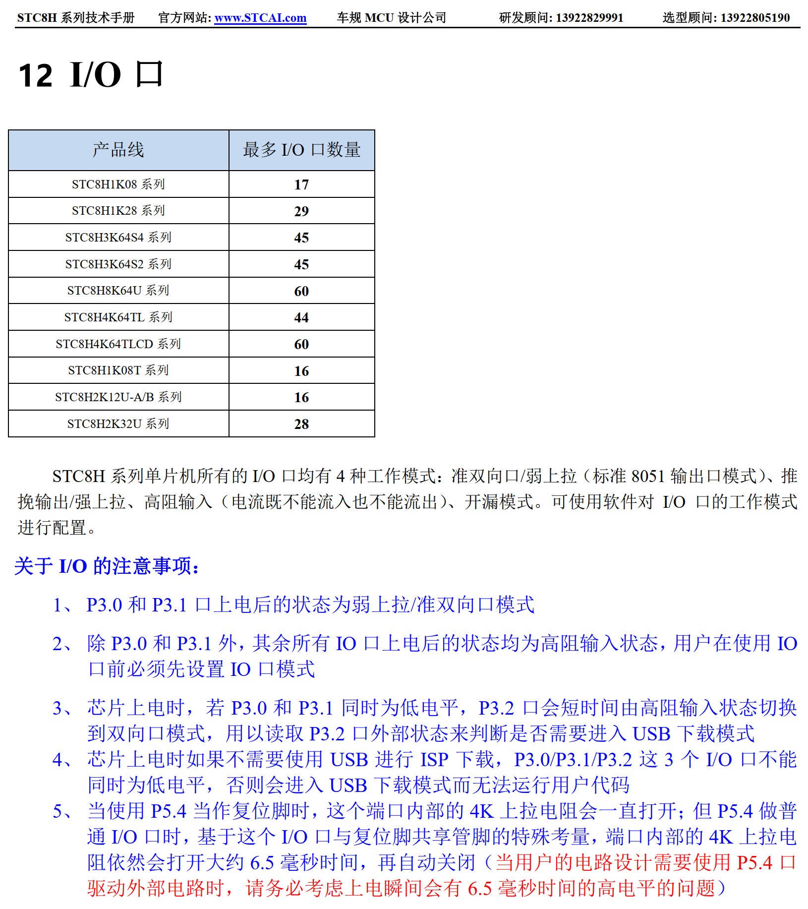

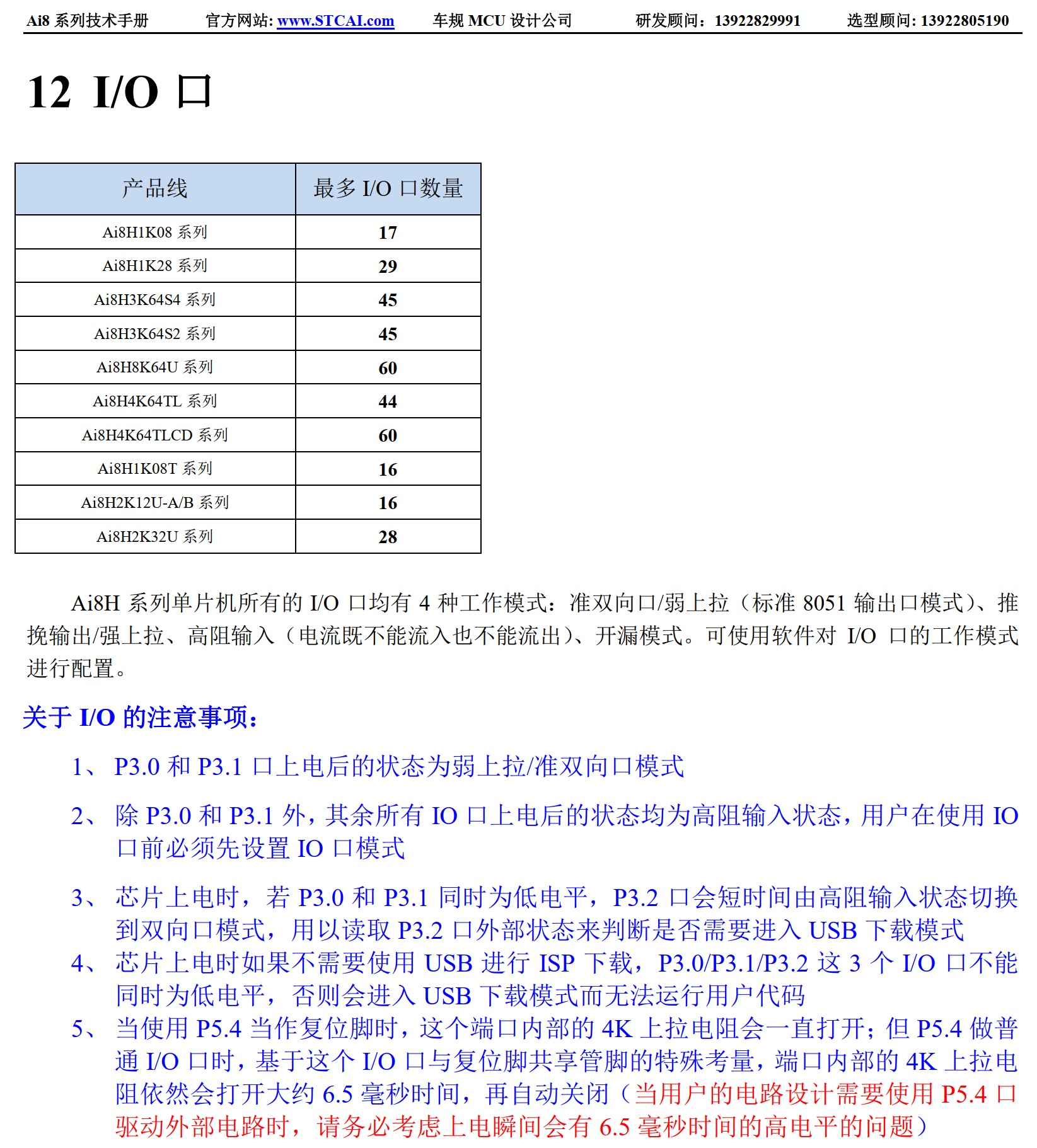

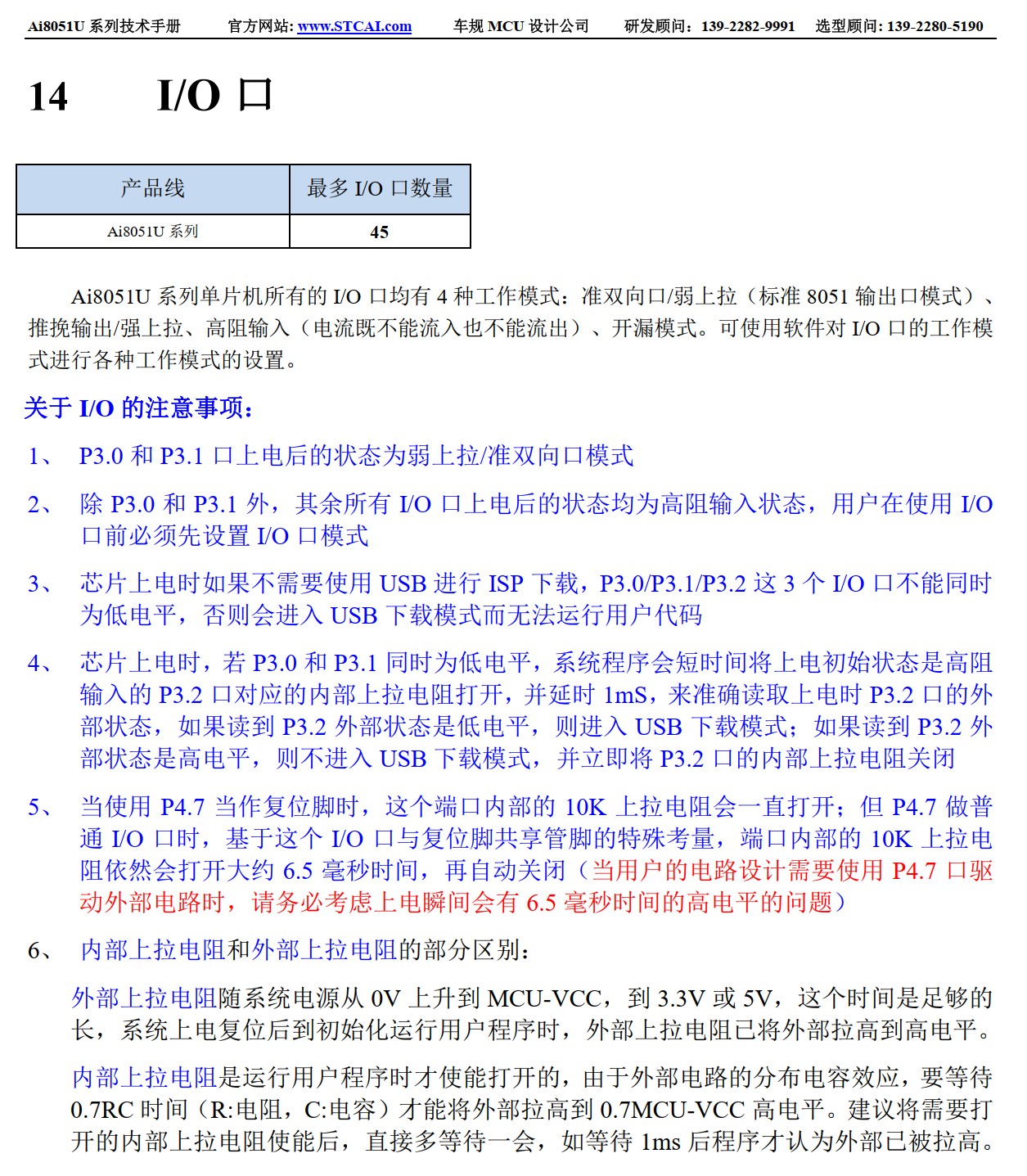

发表于 2025-6-30 14:31:05 | 显示全部楼层
以AI8051U的描述为好
另外增加
特别注意,有硬件USB的MCU:
P3.2口是高电平(是 高阻输入 + 内部4K上拉电阻被打开)@系统程序区时
芯片上电复位后,首先跑的是系统程序,而不是用户程序,
为了判断是否要等待硬件USB下载,后来软件为了支持硬件USB下载做了优化,
无论是否需要下载还是进行串口下载或者USB下载,
P3.2口都是高电平(是 高阻输入 + 内部4K上拉电阻被打开),
在系统区 P3.2的4K上拉电阻被打开了。
等从系统区复位到用户区后,P3.2的内部上拉电阻才被复位关闭。

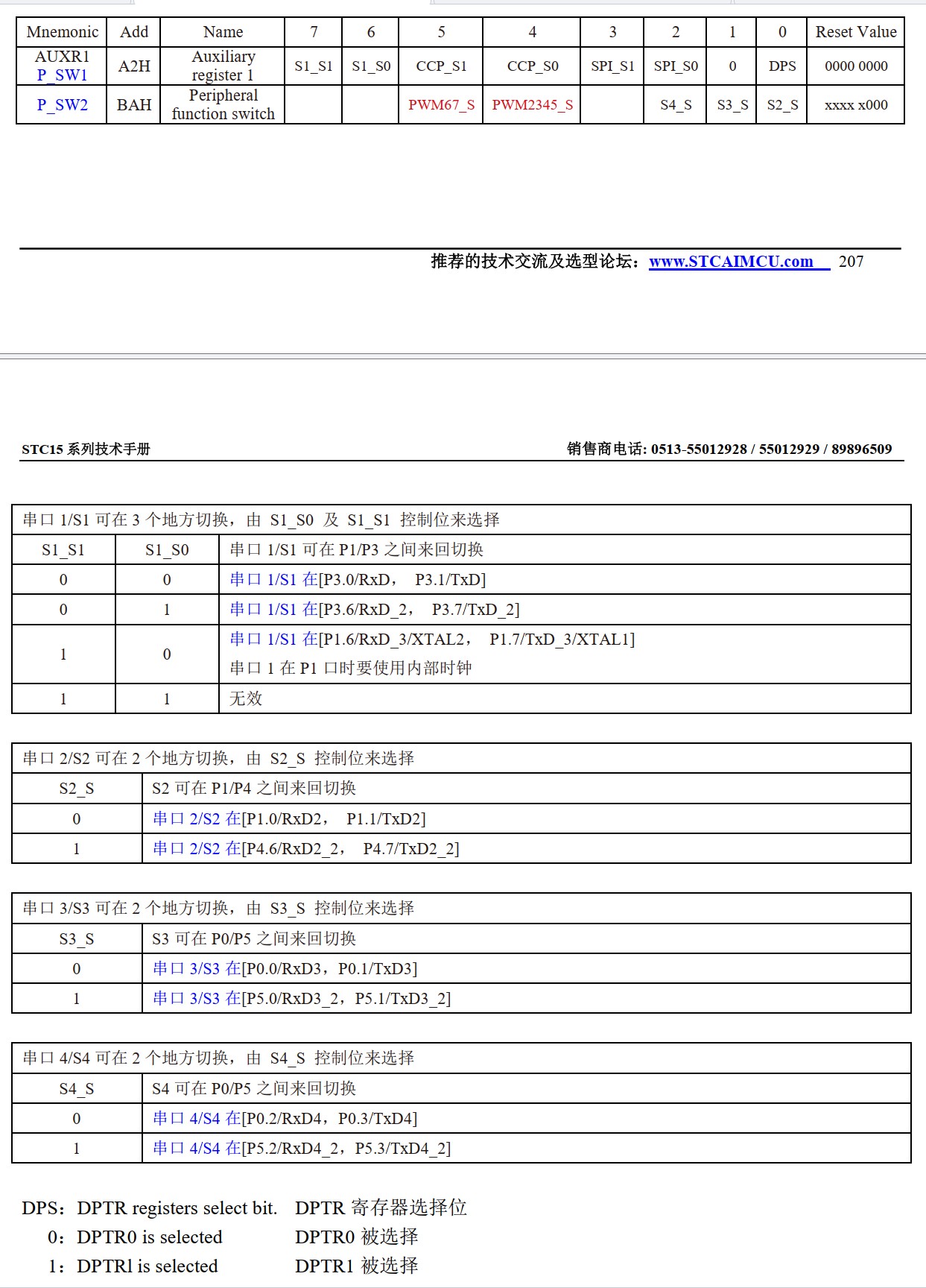

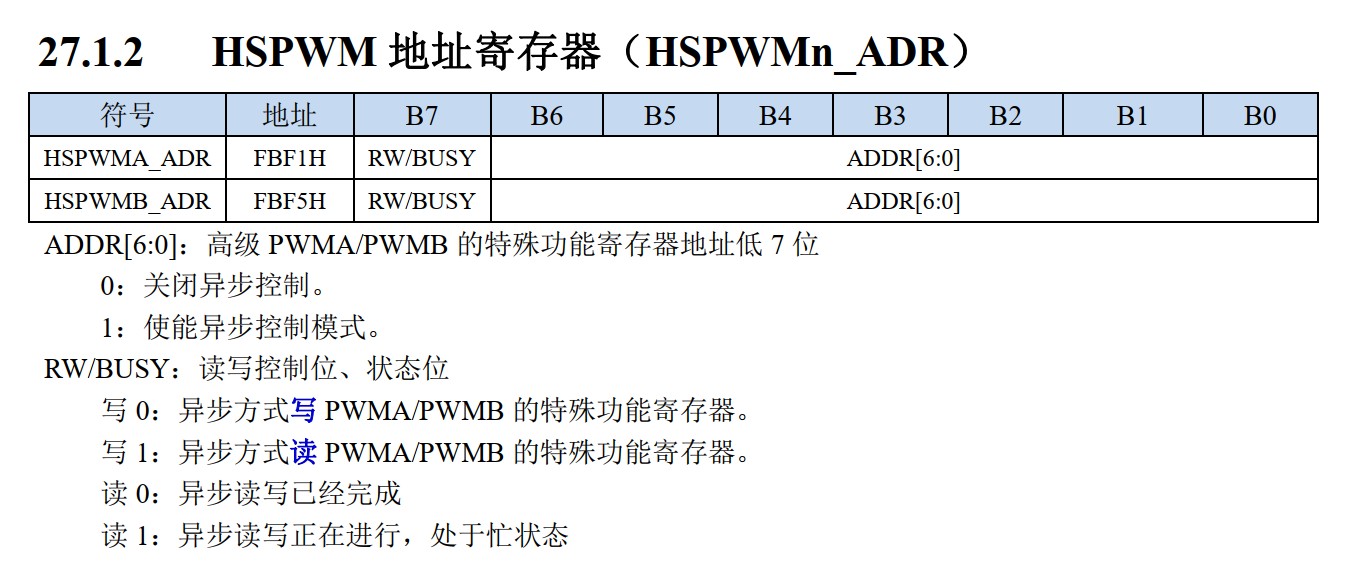

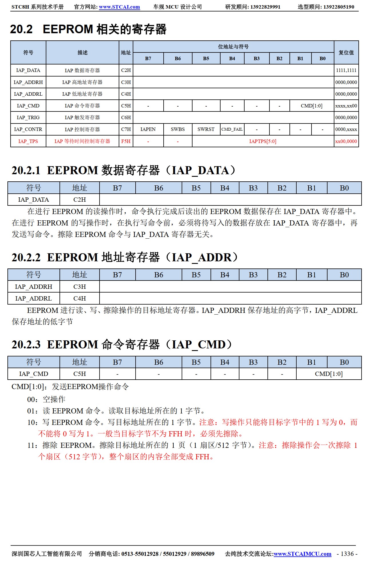

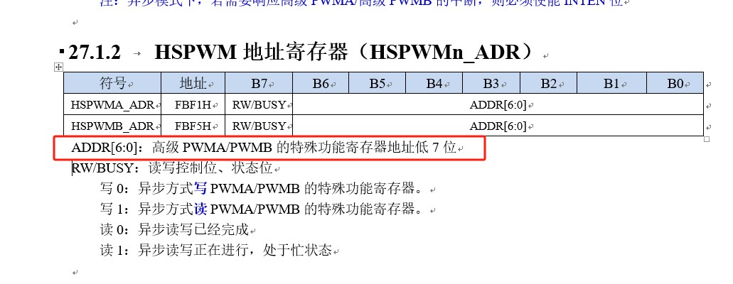

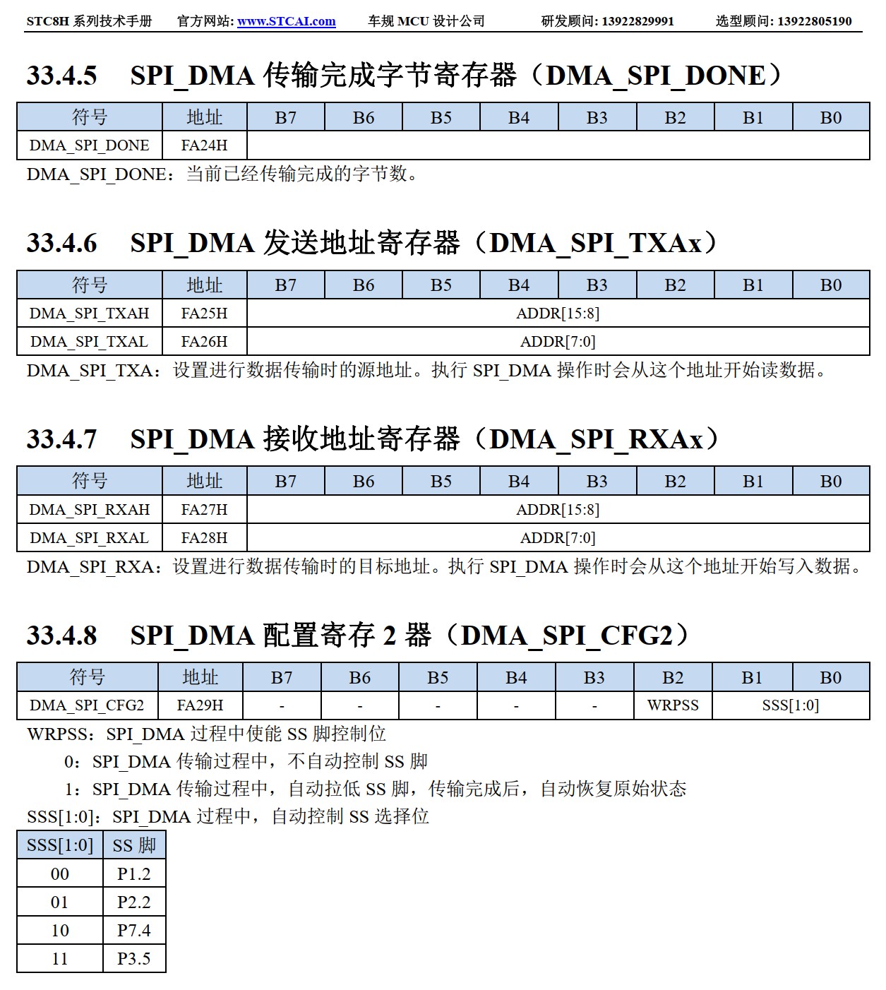

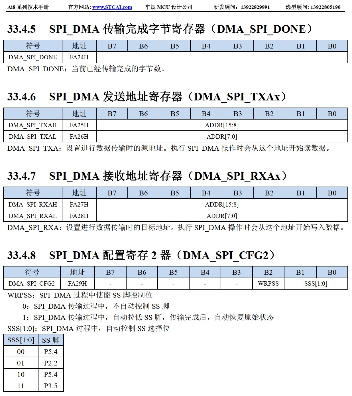

发表于 2025-6-30 15:18:48 | 显示全部楼层
截图202506301518004780.jpg ADDR寄存器的功能描述出错
谢谢您提醒! 已修正,稍后一并上传更新! [attachimg]106711[/attachimg]  详情 回复 发表于 2025-6-30 17:11

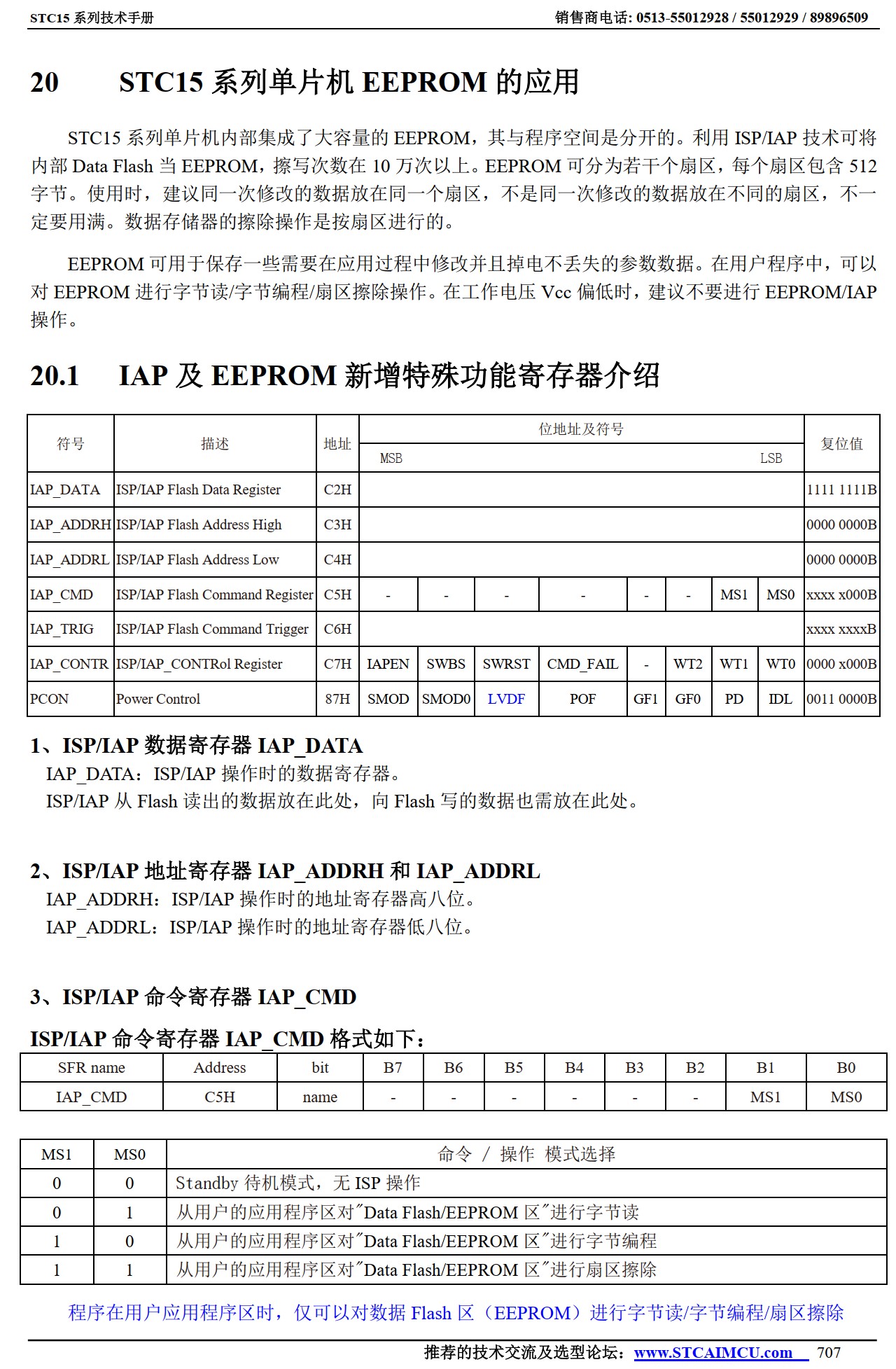

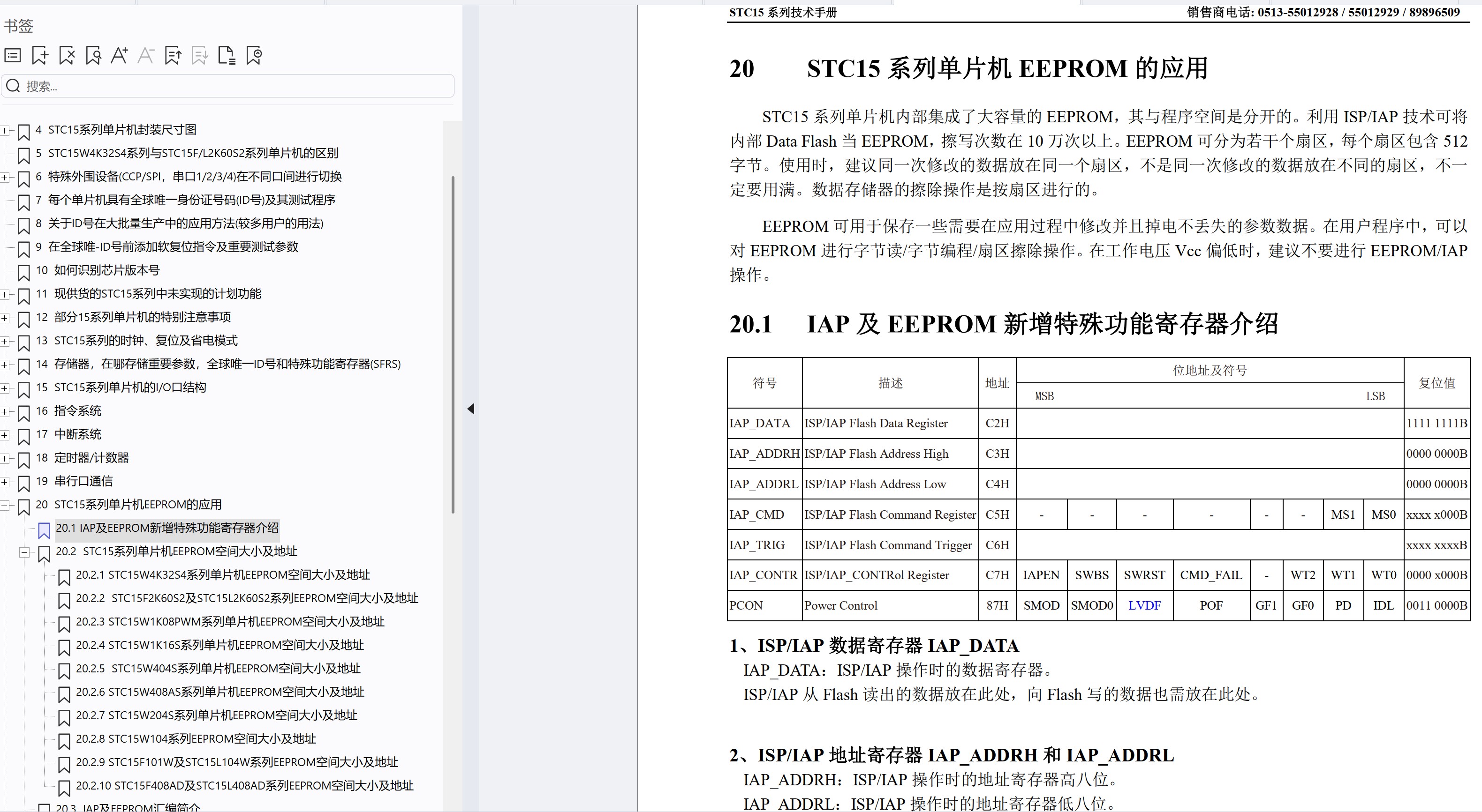

发表于 2025-6-30 15:42:01 | 显示全部楼层
上面,1,2, 寄存器补上 寄存器的表格
如下面的风格:
估计 STC89/STC12C5A/STC15 都要查下

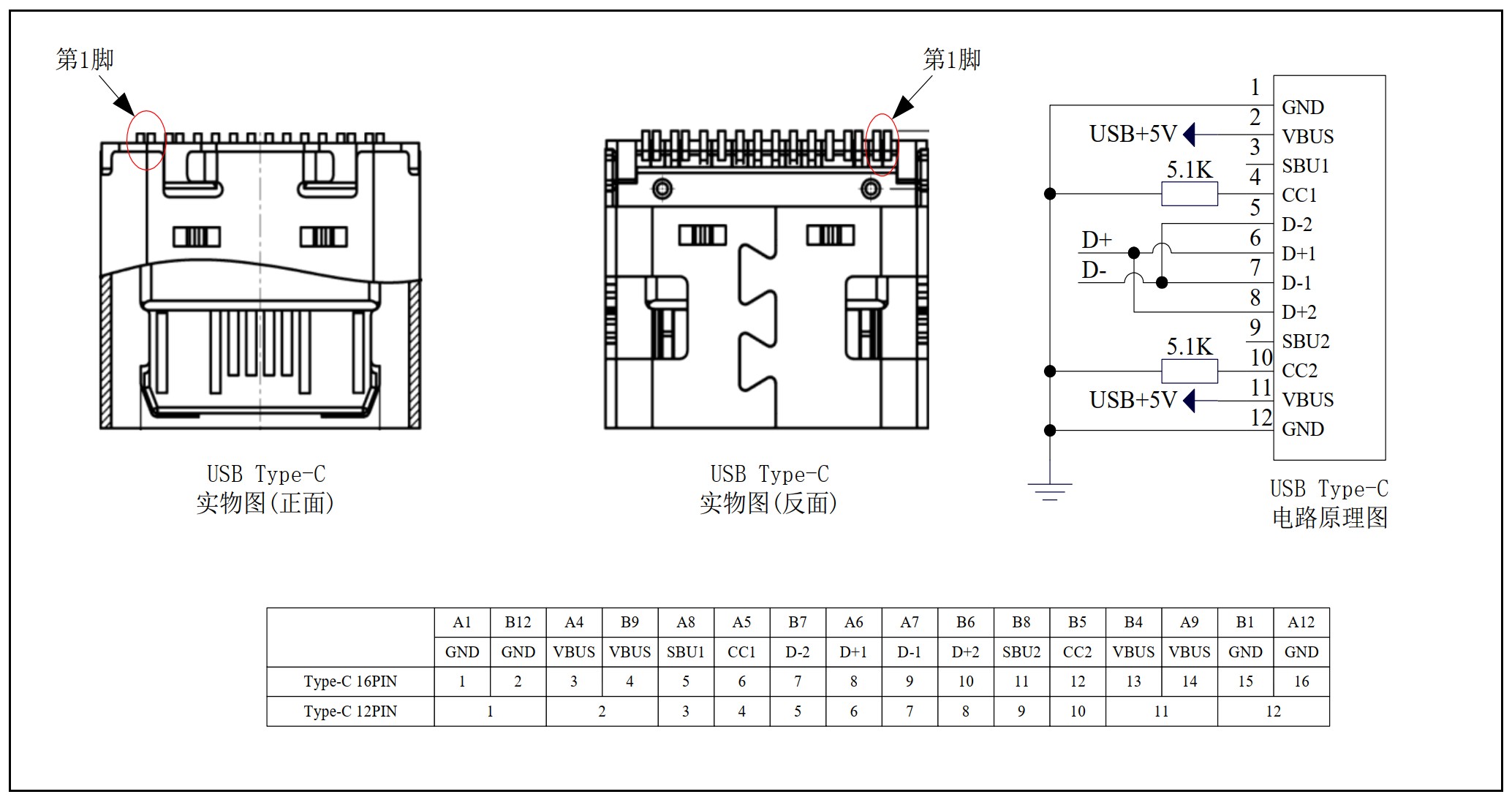

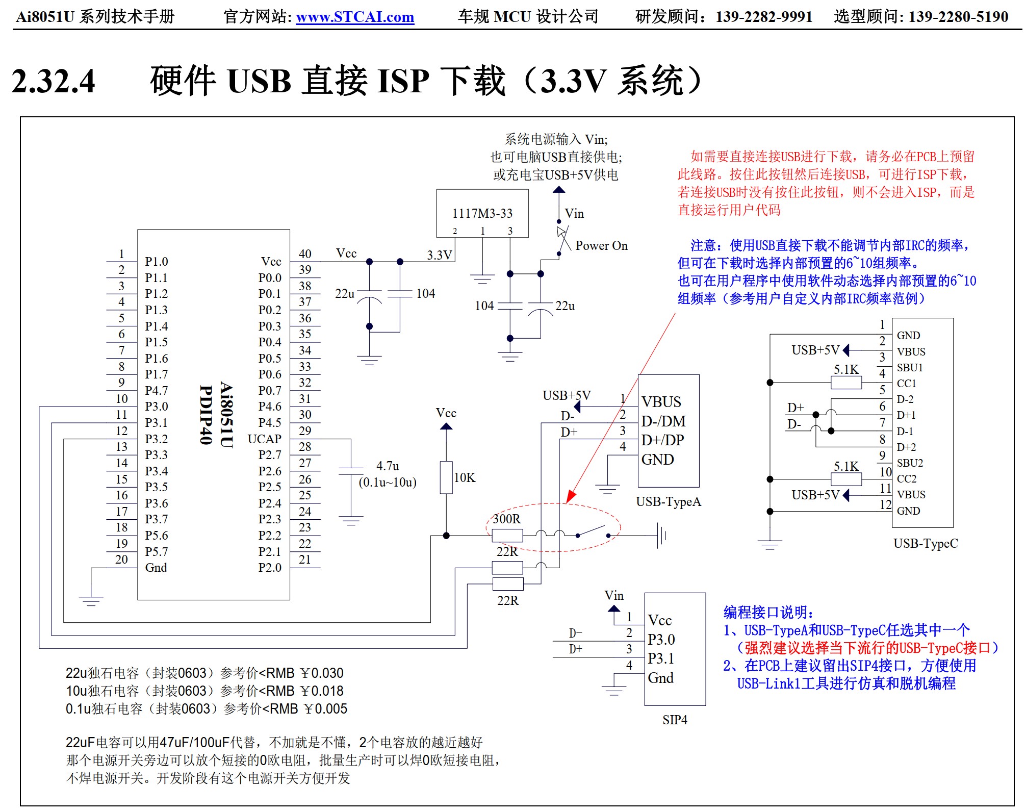

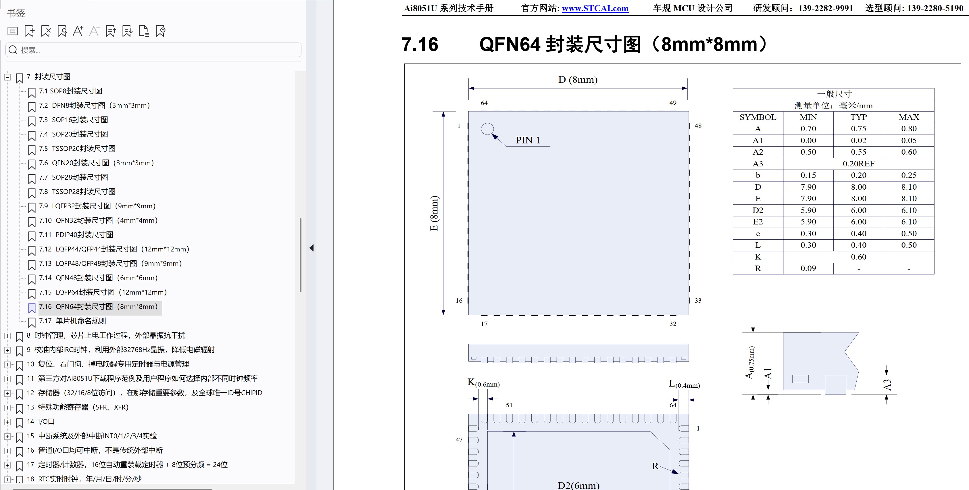

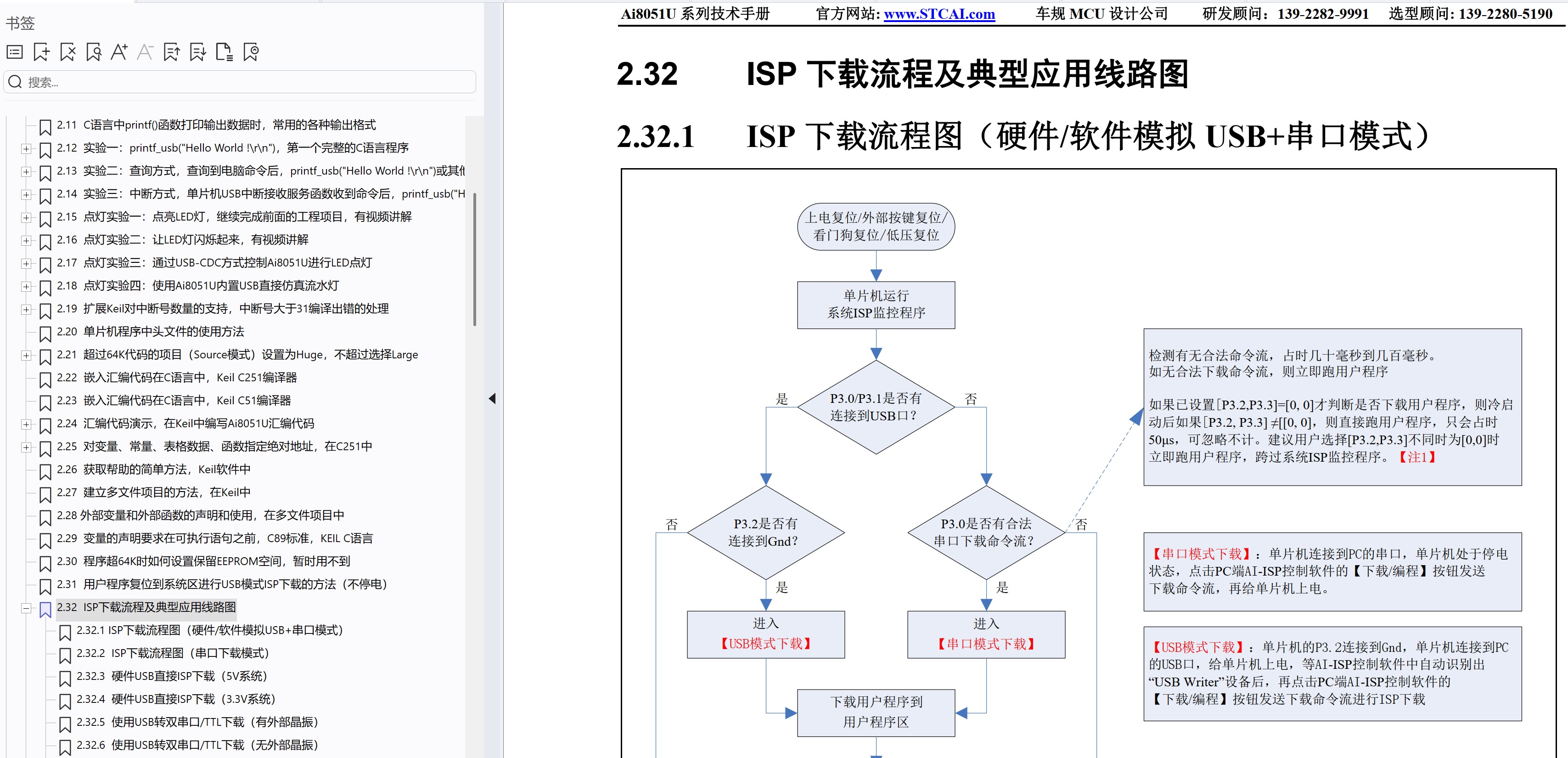

发表于 2025-6-30 15:49:37 | 显示全部楼层
2.32    ISP下载流程及典型应用线路图,USB-TypeC 接口
2.32.3  USB-TypeC / TypeA / 普通插座 都支持 USB直接下载,5V
2.32.3  USB-TypeC / TypeA / 普通插座 都支持 USB直接下载,3.3V
7   封装尺寸图,USB-TypeC 尺寸图 / 原理图
在封装尺寸图的 QFN32后面增加一节
7.17 USB-TypeC 封装尺寸图,原理图
资料在 AI8051U 的 2.32.3
有 USB的相关手册,STC8H/AI8H, STC32G, AI8051U 都按此风格

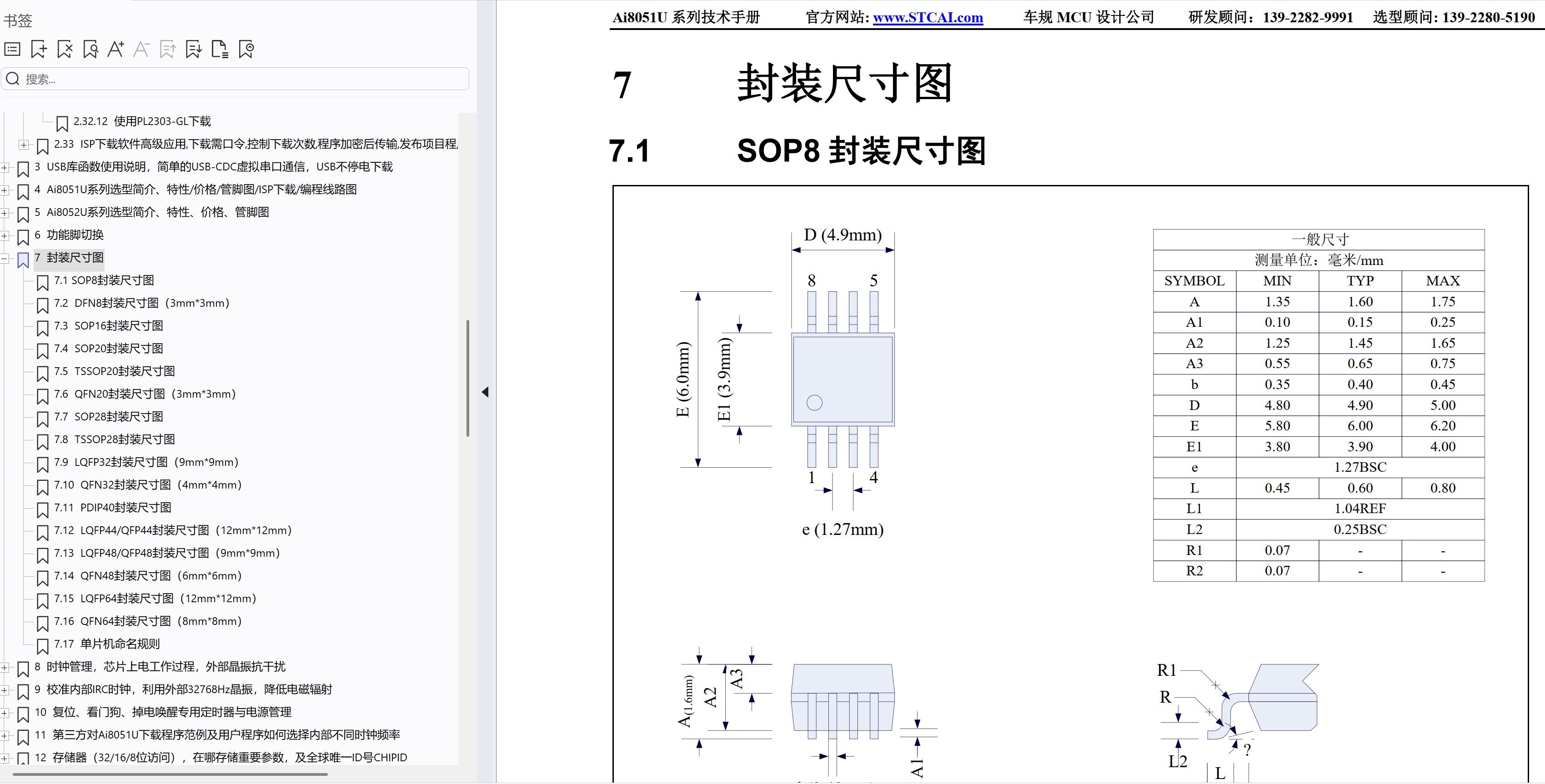

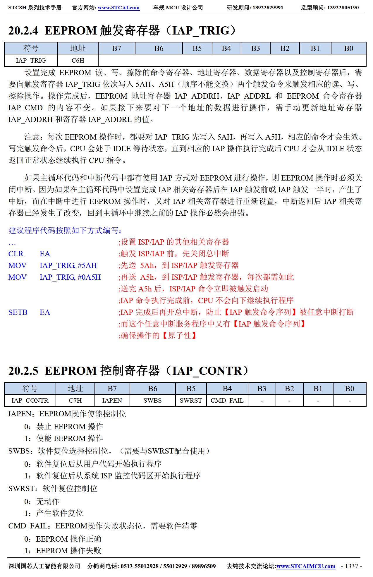

发表于 2025-6-30 15:59:19 | 显示全部楼层
各芯片PDF说明书中 , 目录后面标注的页码和实际 PDF文件实际页码并不一致 ,所以无法使用目录中的标注的页码去对应文件章节, 只能用鼠标点击,很不方便. 是否可以改进

发表于 2025-6-30 17:11:30 | 显示全部楼层
rm5*** 发表于 2025-6-30 15:18
ADDR寄存器的功能描述出错
谢谢您提醒!
已修正,稍后一并上传更新!

发表于 2025-7-2 07:53:37 | 显示全部楼层
2025/7/2:
https://www.stcaimcu.com/forum.p ... id=18800&pid=174621
AI8, STC8H 手册相应部分要校对下
