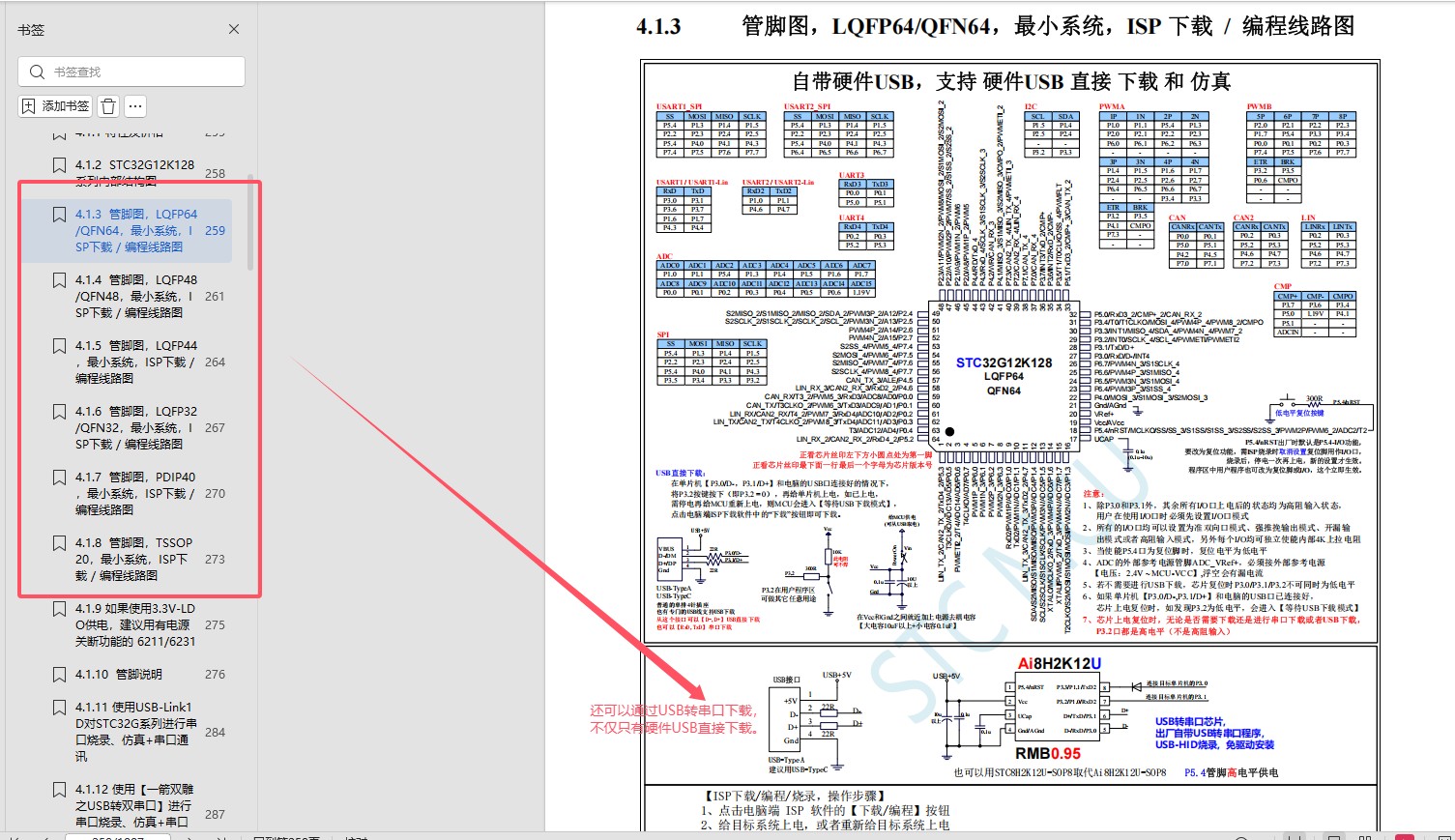

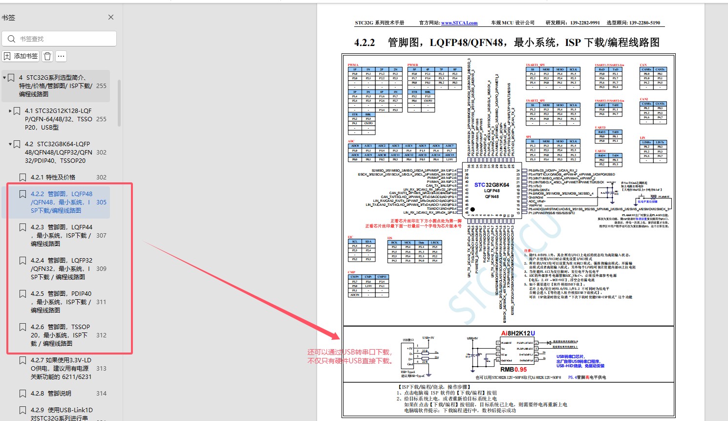

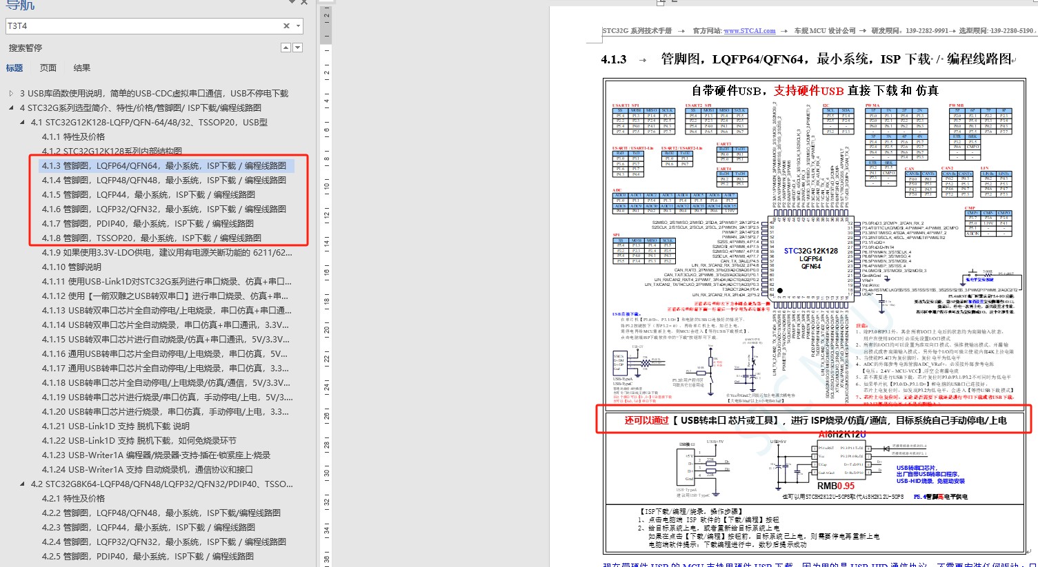

发表于 2025-7-12 09:38:33 | 显示全部楼层
在该电路图旁边加上【还可以通过USB转串口下载,不仅只有硬件USB直接下载。】
32G手册中所有管脚图都参照下图办理。
已增加 稍后一并上传更新 [attachimg]108432[/attachimg]  详情 回复 发表于 2025-7-14 10:47

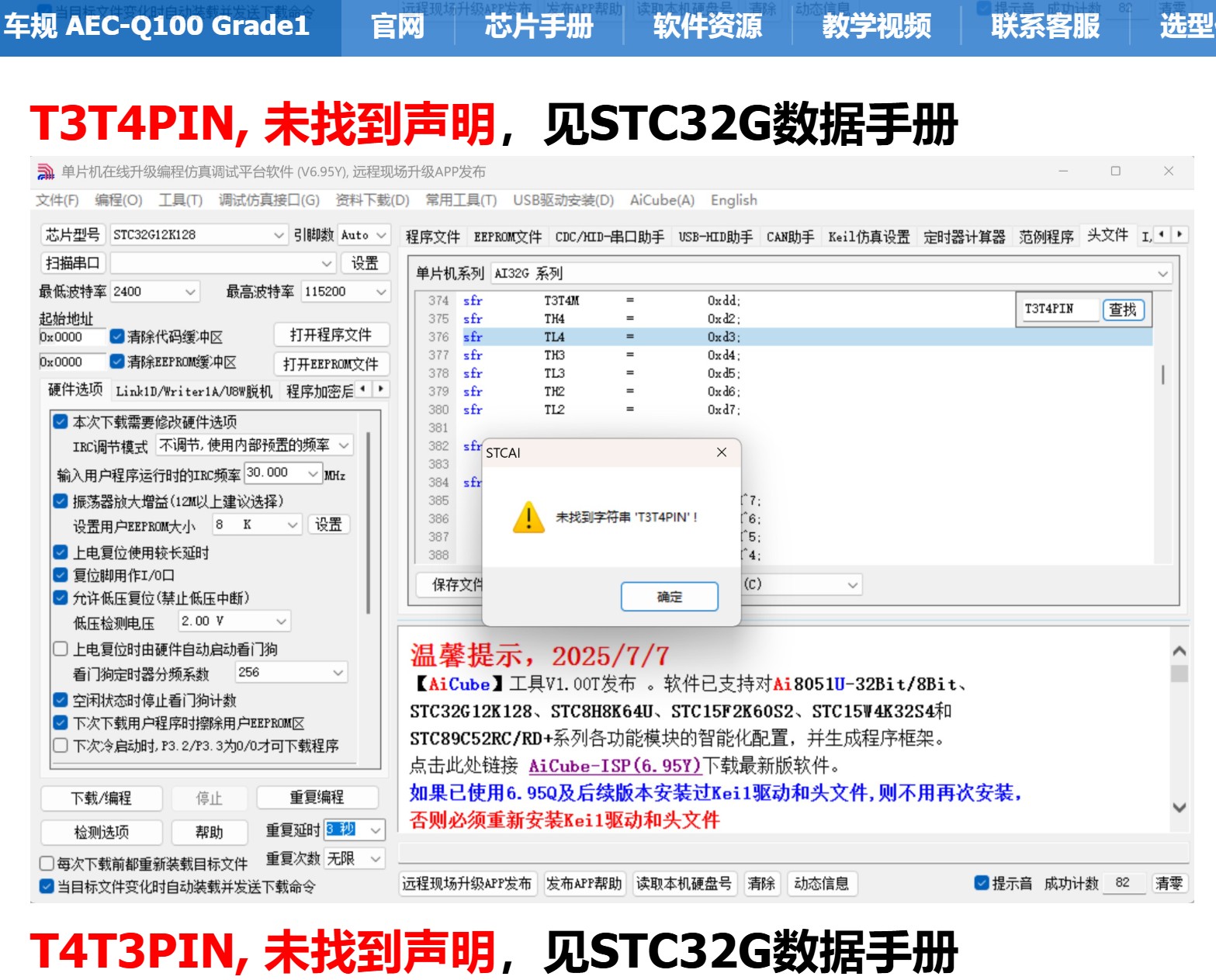

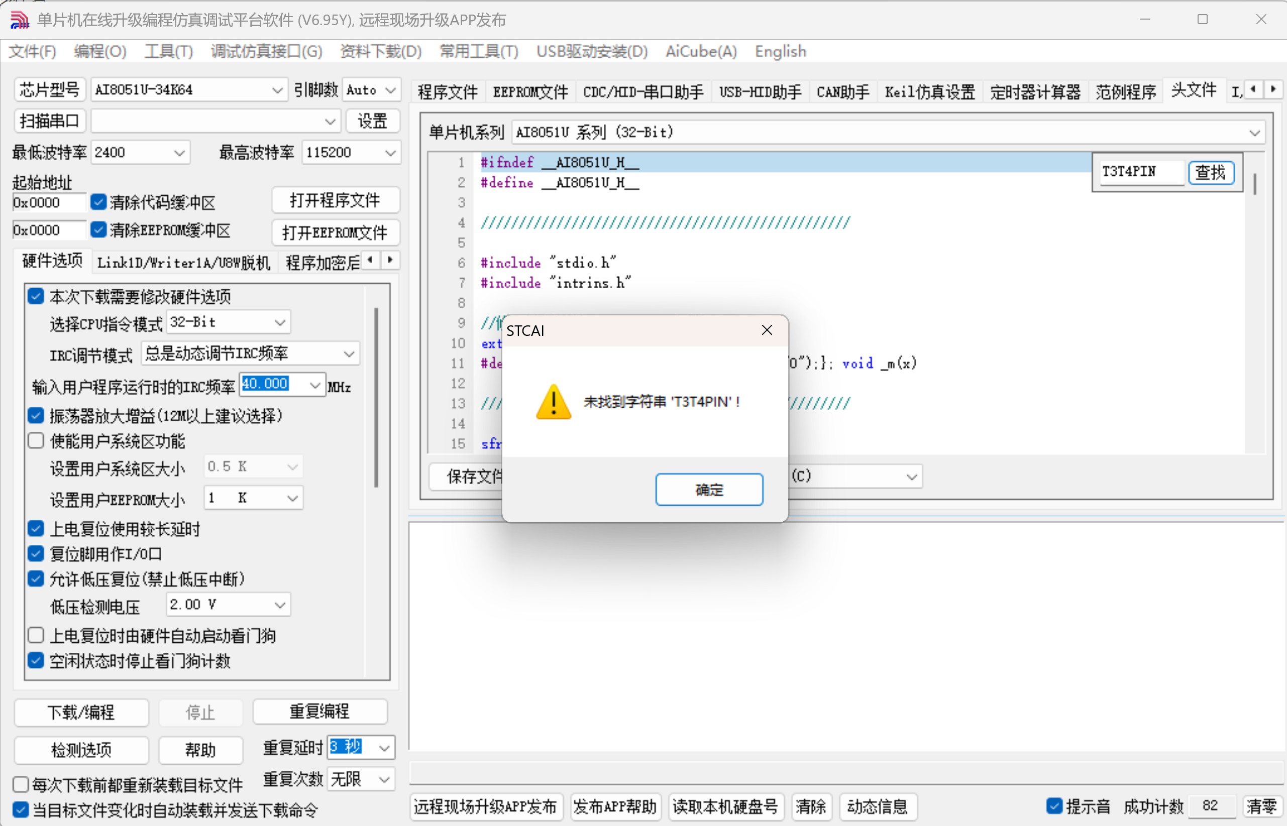

发表于 2025-7-13 16:52:14 | 显示全部楼层
https://www.stcaimcu.com/forum.p ... 9062&pid=176486
ISP 软件中要增加寄存器声明
  • 打卡总天数:215
  • 最近打卡:2025-10-22 07:55:32
789
19994
发表于 2025-7-13 16:59:53 | 显示全部楼层
AI8051U, STC8G系列数据手册中无此寄存器
T3T4PIN及相关内容已在Ai8051U、STC8H、Ai8、STC62G手册中同步更新 稍后一并上传  详情 回复 发表于 2025-7-14 10:51

发表于 2025-7-14 10:47:21 | 显示全部楼层
32G手册中所有管脚图都参照 ...
已增加
稍后一并上传更新

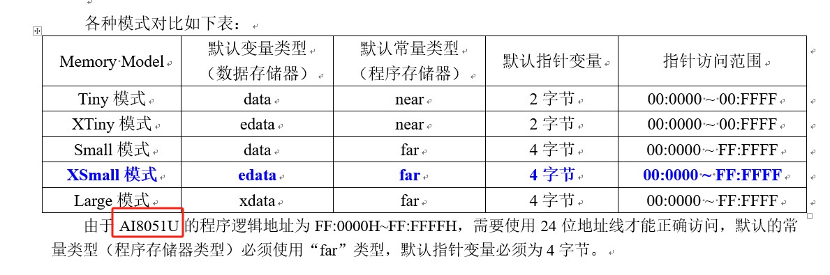

发表于 2025-7-14 13:03:14 | 显示全部楼层
8051手册这里有误
已修正! 您火眼金睛! [attachimg]108477[/attachimg]  详情 回复 发表于 2025-7-14 18:00

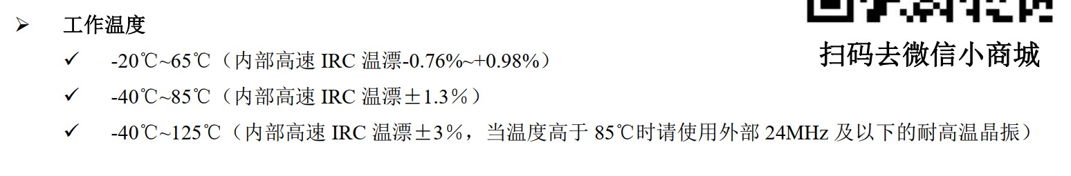

发表于 2025-7-14 16:48:03 | 显示全部楼层

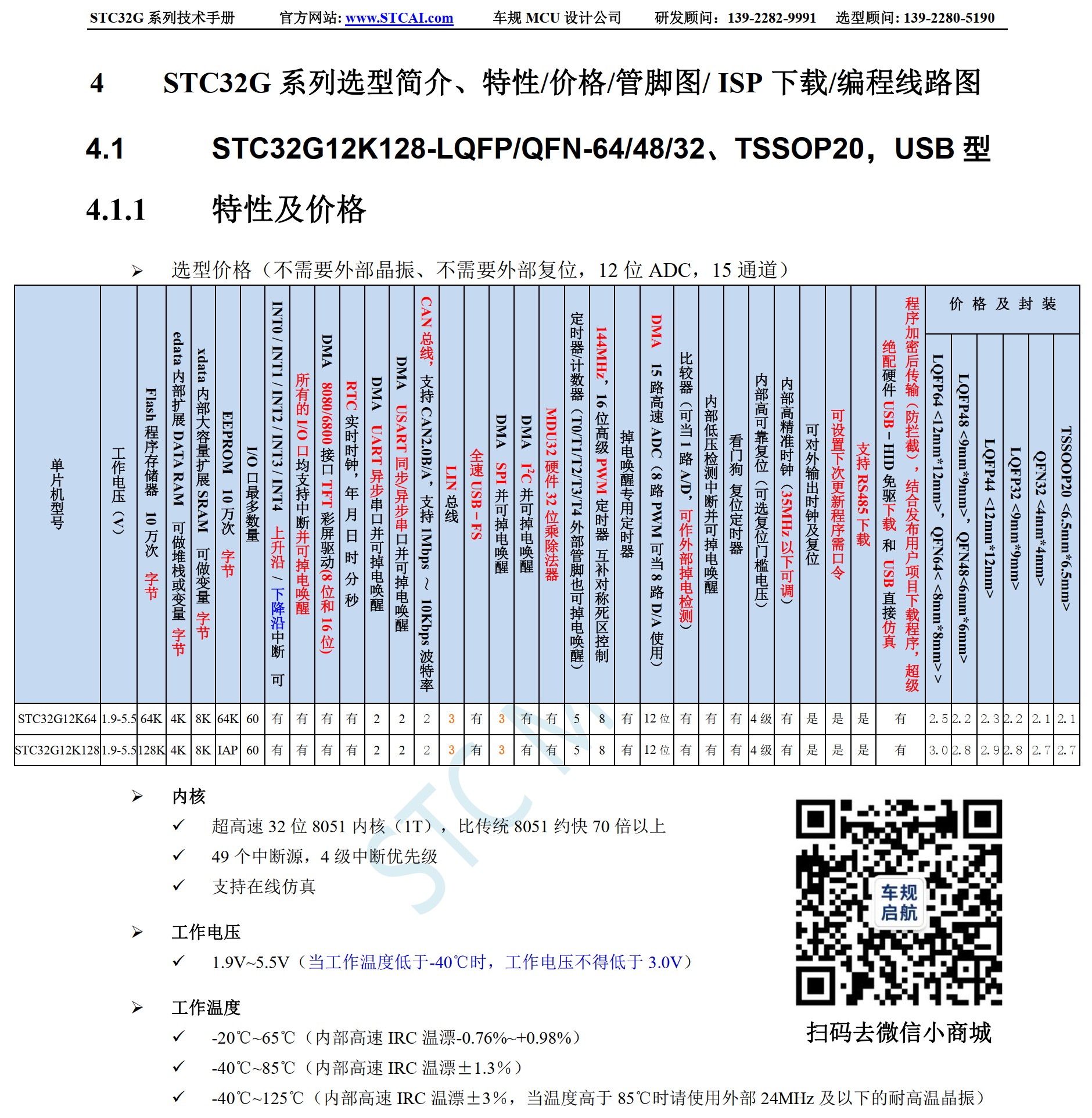

2025/7/14:
工作温度
-20C~65℃(内部高速IRC温漂-0.76%~+0.98%),工作频率 <= 35MHz
-40C~85℃(内部高速IRC温漂士1.3%),工作频率 <= 35MHz
以上工规MCU工作温度范围,订货型号:STC32G12K128-35I-LQFP64/48/44/32, TSSOP20
-40℃~125℃(内部高速IRC温漂士3%),当温度高于85℃时请使用外部24MHz或以下的晶振)
以上车规MCU工作温度范围,订货型号:STC32G12K128-24A-LQFP64/48/44/32, TSSOP20
以上车规MCU工作在车规温度范围时,工作频率可以 <= 24MHz,车规常用频率
以上车规MCU工作在工规温度范围时,工作频率可以 <= 35MHz
当对内部时钟频率误差无要求时,建议直接使用内部高速IRC时钟
如对内部时钟频率误差有要求时,请使用外部车规晶振 / RMB0.38
已按要求更新。 稍后一并上传 [attachimg]108478[/attachimg]  详情 回复 发表于 2025-7-14 18:12

发表于 2025-7-14 18:00:34 | 显示全部楼层
jw*** 发表于 2025-7-14 13:03
8051手册这里有误
已修正!
您火眼金睛!
