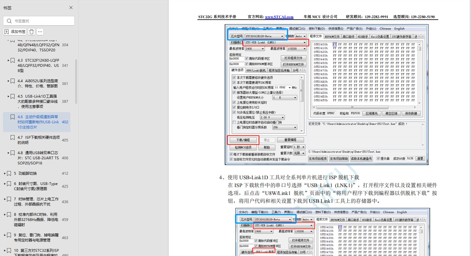

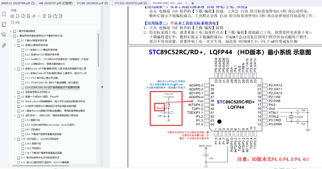

发表于 2025-7-5 10:58:19 | 显示全部楼层
STC32G手册中的很多截图 芯片型号 还是 STC32G12K128-Beta,
帮重新选择型号,STC32G12K128,截图
多谢您提醒! 已重新截图,稍后一并上传更新! [attachimg]107598[/attachimg]  详情 回复 发表于 2025-7-7 09:37

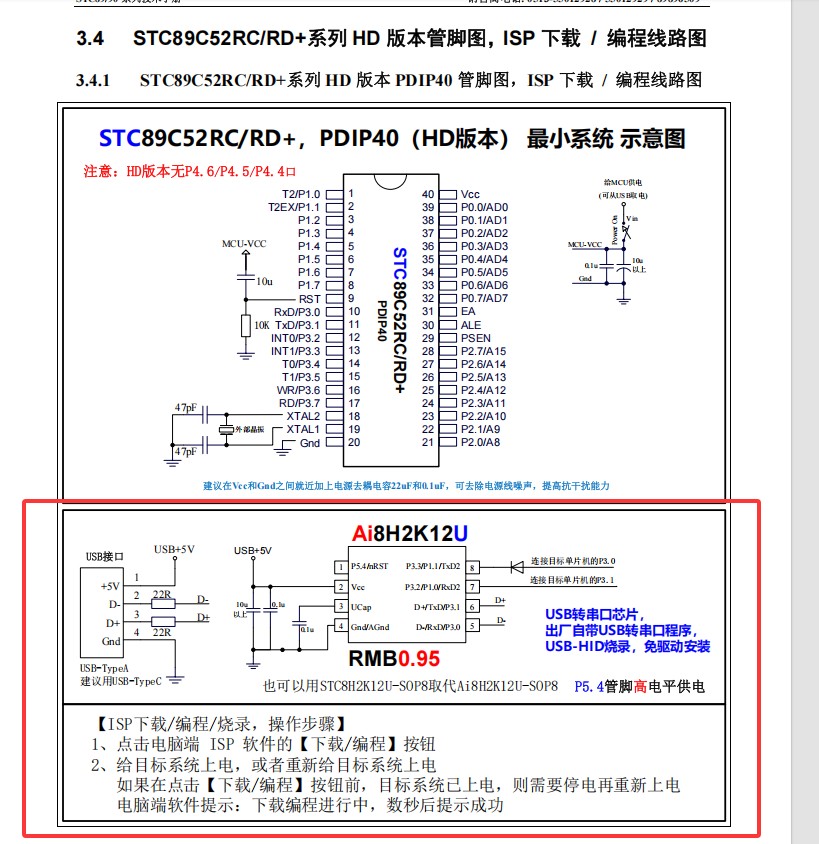

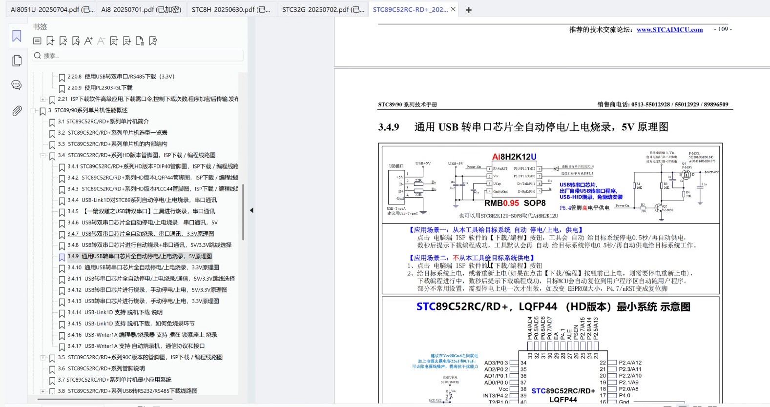

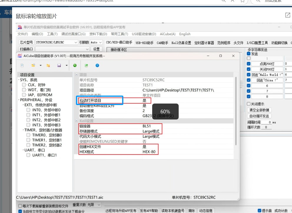

发表于 2025-7-8 09:47:28 | 显示全部楼层
1、手册中所有该电源部分翻转一下, 对着右边VCC管脚
2、标题后面加两个字“下载”,不停电下载。
3、下载流程后面加一个字“图”,下载流程图
4、标题改成:STC89系列选型简介、特性/管脚图/ISP下载-编程线路图
5、P100的图
换成这个下面的全自动线路
6、项目生成后自动用Keil打开
以上1-5全部处理完毕。 稍后一并上传更新!  详情 回复 发表于 2025-7-8 15:19

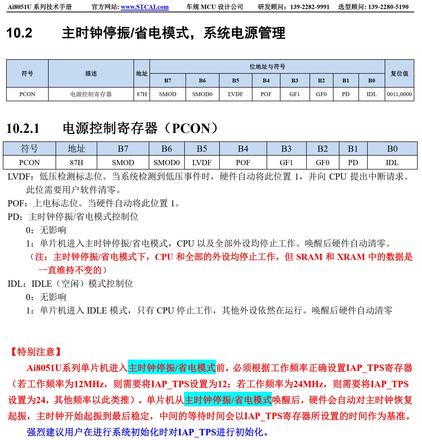

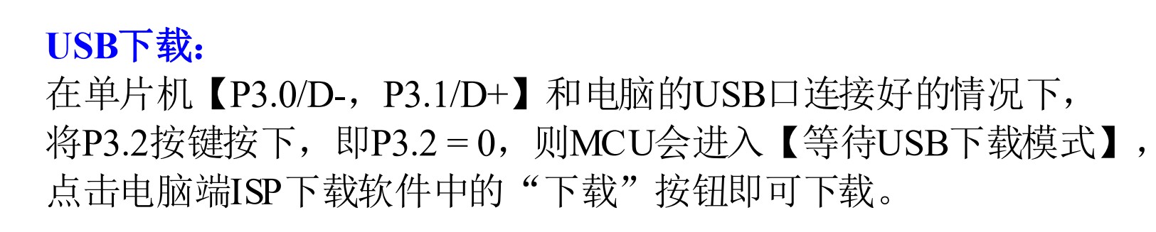

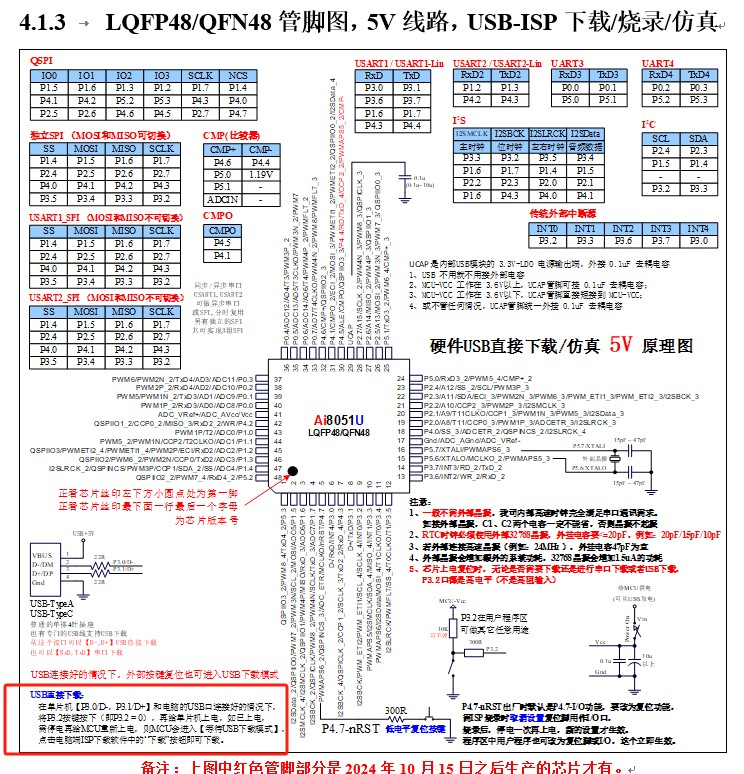

发表于 2025-7-9 08:32:18 | 显示全部楼层
这部分,少了 上电或重新上电的步骤
所有 有USB的型号数据手册,类似图片都要改好加上
Ai8051U数据手册都增加上了。 稍后一并上传更新。 [attachimg]107967[/attachimg]  详情 回复 发表于 2025-7-9 14:56

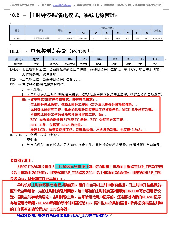

发表于 2025-7-9 08:34:07 | 显示全部楼层
描述有误,要完善,所有 8/32系列
已修正 稍后一并上传更新 [attachimg]107950[/attachimg]  详情 回复 发表于 2025-7-9 10:56
