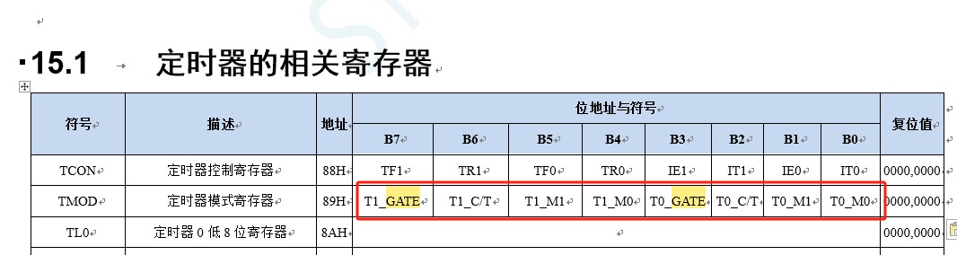

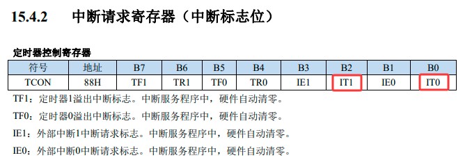

发表于 2025-5-9 03:05:42 | 显示全部楼层
文件:STC32G.pdf
文档名称《STC32G 系列单片机原理及应用》
资料更新日期:2025/3/21
章节:
红色框中符号的解释部分是否应该补上?
这里是中断请求寄存器章节, 只会介绍寄存器中与中断请求相关的位 红框中的位在定时器章节会介绍  详情 回复 发表于 2025-5-9 09:12

4482
4482
发表于 2025-5-9 09:12:59 | 显示全部楼层
我心*** 发表于 2025-5-9 03:05
文件:STC32G.pdf
资料更新日期:2025/3/21
这里是中断请求寄存器章节,
只会介绍寄存器中与中断请求相关的位
红框中的位在定时器章节会介绍

发表于 2025-5-10 01:06:54 | 显示全部楼层
zh*** 发表于 2025-5-9 09:12
这里是中断请求寄存器章节,
只会介绍寄存器中与中断请求相关的位
红框中的位在定时器章节会介绍
我提这个问题的关键是IT1,IT0没有解释。这两个可是外部中断的用到的。

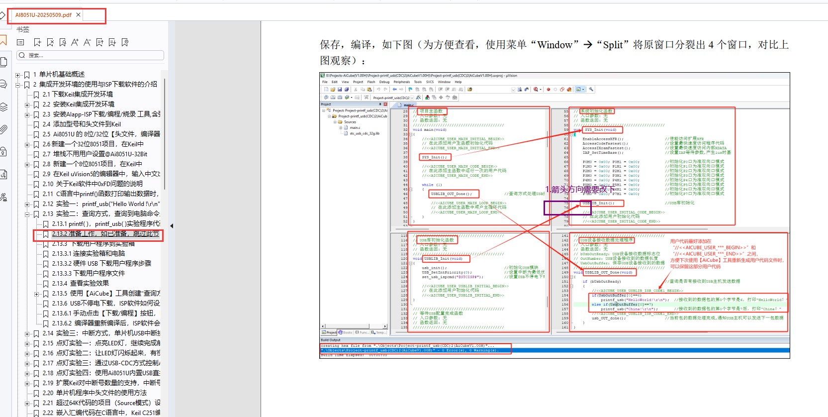

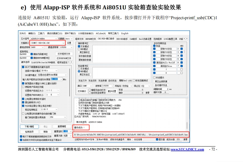

发表于 2025-5-10 09:31:33 | 显示全部楼层
AI8051U-20250509手册
1.实验2建议修改:
2.实验3修改建议:
加红框时,尽量不影响观察程序,可以上下加空行,再加红框
STC15-20250509数据手册
1.修改建议:

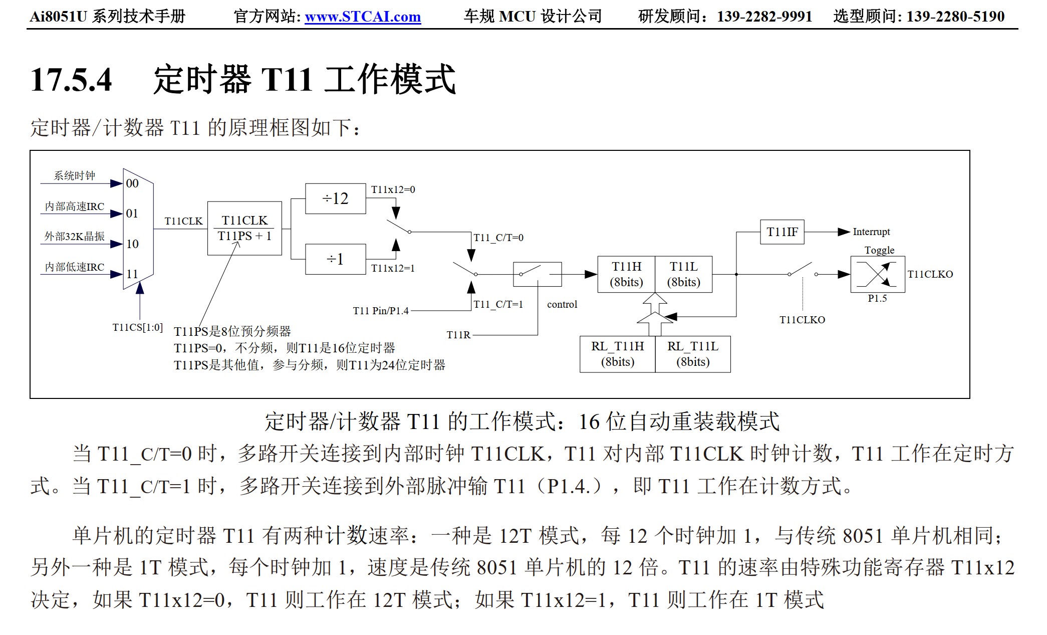

发表于 2025-5-11 10:46:24 | 显示全部楼层
===这 T11/P1.4 有误
T11, P2.0; T11CLKO, P2.1

发表于 2025-5-12 04:28:25 | 显示全部楼层
文件:STC32G.pdf
资料更新日期:2025/3/21
文件:AI8051U.pdf
文档名称:Ai8051U《单片机原理及应用》《实验指导书》
资料更新日期:2025/5/9
章节:
与以前STC32G.pdf同样的问题。
红框中的符号没有解释。
这应该还是一个多个文档中的共性问题。
STC8H.pdf中也存在。
