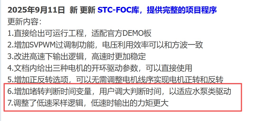

2025年9月11日 新 更新 STC-FOC库,提供完整的项目程序
Stc_Foc_Start()进入后,电机能启动转起来,执行完Stc_Foc_Start()后电机就立即停止,是没有启动成功吗,
是的,这个时候可以尝试用手拧一下电机,看看能否切入闭环。(启动失败后会一直等待再次进入闭环) 如果不能的话,需要检查采样部分是否和官方电路图一致。 还有,请使用最新的程序,程序更改多次,使用旧程序可能会  详情 回复 发表于 2025-9-11 17:13

发表于 2025-9-11 17:13:58 | 显示全部楼层
ybw62*** 发表于 2025-9-11 16:46
Stc_Foc_Start()进入后,电机能启动转起来,执行完Stc_Foc_Start()后电机就立即停止,是没有启动成功吗, ...
还有,请使用最新的程序,程序更改多次,使用旧程序可能会存在一些bug,最新的程序都已修复

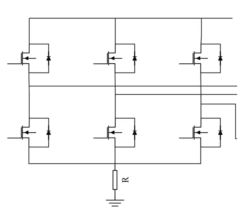

发表于 2025-9-12 09:51:52 | 显示全部楼层
王工你好,我想给产品加一个过流检测的功能。
由于我检测电流只是为了监测产品是否过流而非构建电流环,
那么我用单电阻的方案是否可行,如图所示。
由于我了解到电机运行过程中流过该电阻的电流是不断变化的且有正负,
而且还有观测区和非观测区的概念。
那么请问我忽略这些概念,直接用多次测量求平均值的方式去检测过流是否可行?
用运放放大、滤波、送ADC检测即可。  详情 回复 发表于 2025-9-12 10:42
可行的,实际运行中电流从正负极看总为正值且有一定波动 直接滤波就可以了。  详情 回复 发表于 2025-9-12 10:41

发表于 2025-9-12 10:41:01 | 显示全部楼层
那 ...
直接滤波就可以了。

发表于 2025-9-12 10:42:06 | 显示全部楼层
那 ...
用运放放大、滤波、送ADC检测即可。

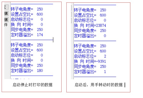

CMP+和CMP-仔细检查与官方一致,分压电阻采用的20K+1.5K,工作电压24V,依然是开环启动电机转动正常,转速也起来了的,开环结束后就立即停止,附图是打印出的数据,用手转动电机会抖动以下,有点启动的感激,就是启动不了,需要怎么调整参数呢。
看起来应该是你的采样部分,采样电压太小了 我计算了一下,就算是满24v进来,到比较器上的只有1.67v,这似乎有点太小了 更何况刚启动的时候电压比较小。如果确定就是24v下使用,不用更高电压的情况下,建议将20k电阻  详情 回复 发表于 2025-9-12 16:16
