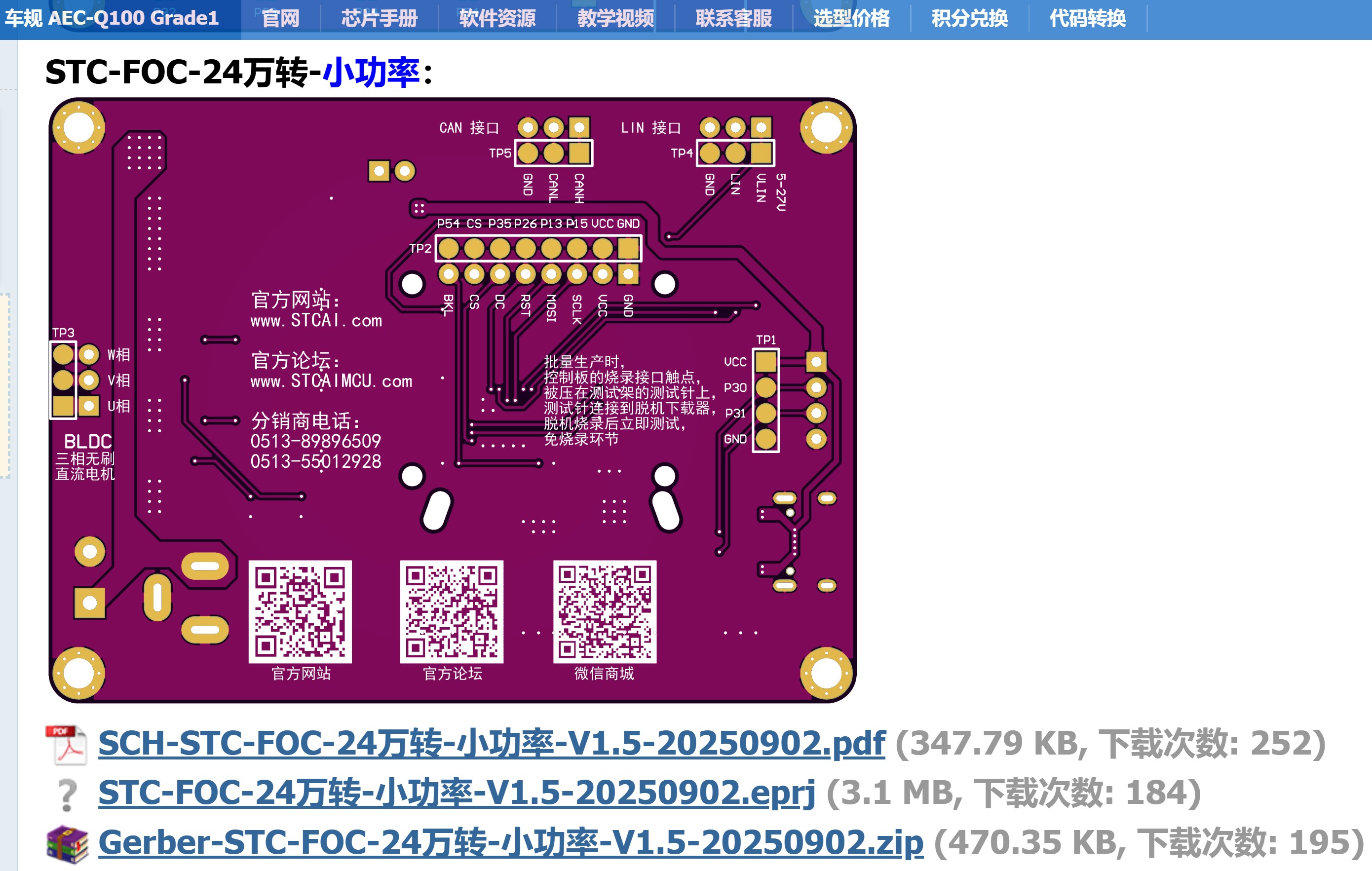

发表于 2025-9-18 08:31:50 | 显示全部楼层
当前电压、当前电流、当前转速怎么计算出来?例程里能不能把过压、欠压、过流、堵转等保护措施提供一下?
当前电压和电流需要用户自行添加,程序内不做多余处理,仅保留电机驱动部分功能。 堵转保护由电机算法自带实现,用户可以不用重复实现,可实现单周期堵转保护,保护后电机驱动为管不状态,三相均无电压输出。 过流可  详情 回复 发表于 2025-9-18 10:00
147
4052
10727
发表于 2025-9-18 10:00:15 | 显示全部楼层
yf_*** 发表于 2025-9-18 08:31
当前电压、当前电流、当前转速怎么计算出来?例程里能不能把过压、欠压、过流、堵转等保护措施提供一下? ...
过流可以简单使用占空比对照实际电流值来计算,
因为堵转这种特大电流的特殊工况已经被保护了,不会出现。
转速可以使用内部的换向时间变量读取进行计算,
需要用户自己根据电机的极对数计算实际速度。
具体计算过程前面有讲。
无感FOC算法本身无法获取极对数,只能靠用户自行带入计算
