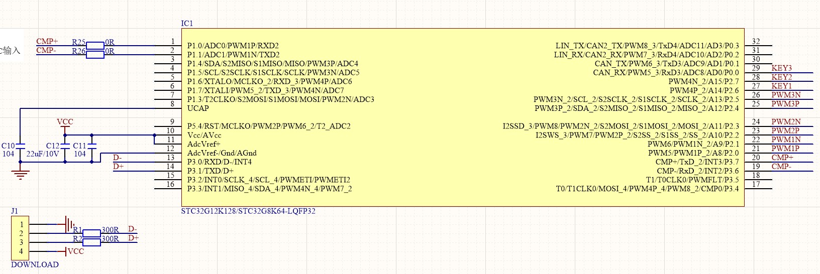

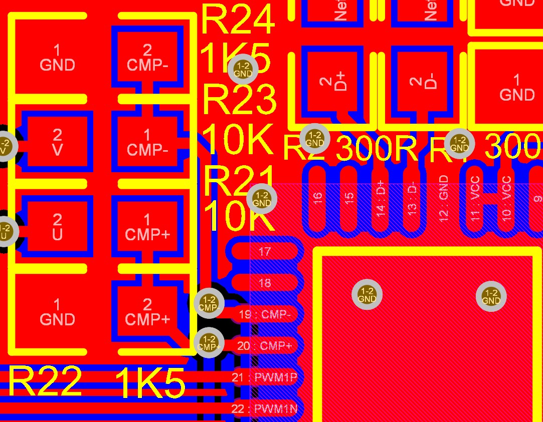

发表于 2025-9-8 19:57:53 | 显示全部楼层
王工麻烦看一下我的采样部分,这是PCB和原理图截图
尝试对调输出的任意两根线呢? 看起来原理图没啥问题,怀疑可能是方向反了?  详情 回复 发表于 2025-9-8 22:50
