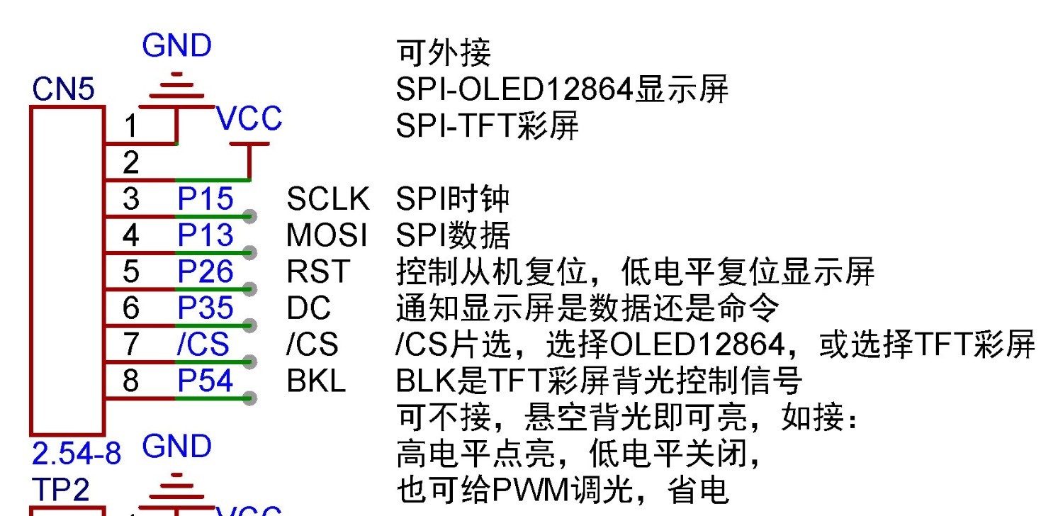

FOC-车规, 汽车座椅通风-STC32G12K128-24A车规,24万转,
这个开源板的最不友好设计是,LED电源指示灯,工作状态指示灯也不配置到板上,
一上电,什么状态也看不到,正不正常工作也不清楚,
调试中,如果电机没有任何反应,根本不知那里出了问题!
只见到下面的显示电路接口:

发表于 2025-9-22 10:19:55 | 显示全部楼层
王*** 发表于 2025-9-22 09:16
我一般是使用串口来观察数据的
至于你说的led指示,可以考虑给加上
串口观察数据是很方便,但实际使用中不可能一直连接着串口和电脑,
更方便的是,一个LED电源指示灯,观察亮度变化,就可以直观的知道硬件的工作实时情况,
如LED灯突然不亮了,有可能硬件出问题了,
或者,一上电,LED灯正常亮起,就可以确定5V电源部分没有问题,
如有工作状态指示灯,就可以实时知道,程序处于什么状态,
如就绪状态,常亮,正常状态,1秒1闪,异常状态,0.2秒快速闪烁,
没有进入程序,状态灯一直不亮!
这样,就很实时,直观了!
以上是个人历来做软件硬件工程的一些心得,不喜勿喷!谢谢STC开源!

发表于 2025-9-22 10:21:57 | 显示全部楼层
另外,用三色LED灯,做状态指示灯,也许会更酷!
