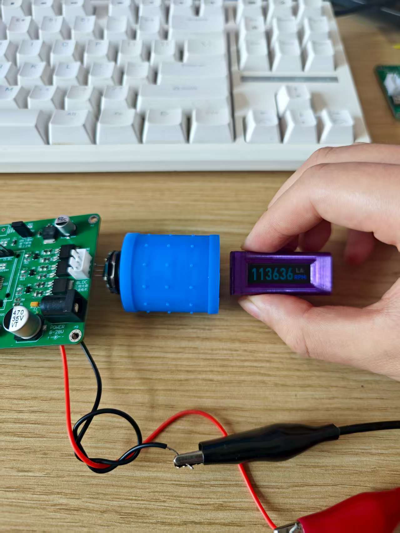

现在我用10W转的涵道电机进行测试,12V上电可以将PWM增加至900,一切正常。但是当我把PWM增加至1000时,电机转速就会跌落,且电流会明显增大。我将PWM的死区设置的大了一些也还是这样,请问是怎么回事?
使用最新的程序,昨天第一次发布的程序在过调制部分存在问题,后续马上进行了修改 重新下载一遍最新的程序即可解决这个问题。 今天实测能到11.3W转 [attachimg]114496[/attachimg]  详情 回复 发表于 2025-9-9 13:09
147
4049
10717
发表于 2025-9-9 13:09:42 | 显示全部楼层
HUHU*** 发表于 2025-9-9 13:05
现在我用10W转的涵道电机进行测试,12V上电可以将PWM增加至900,一切正常。但是当我把PWM增加至1000时,电 ...
今天实测能到11.3W转

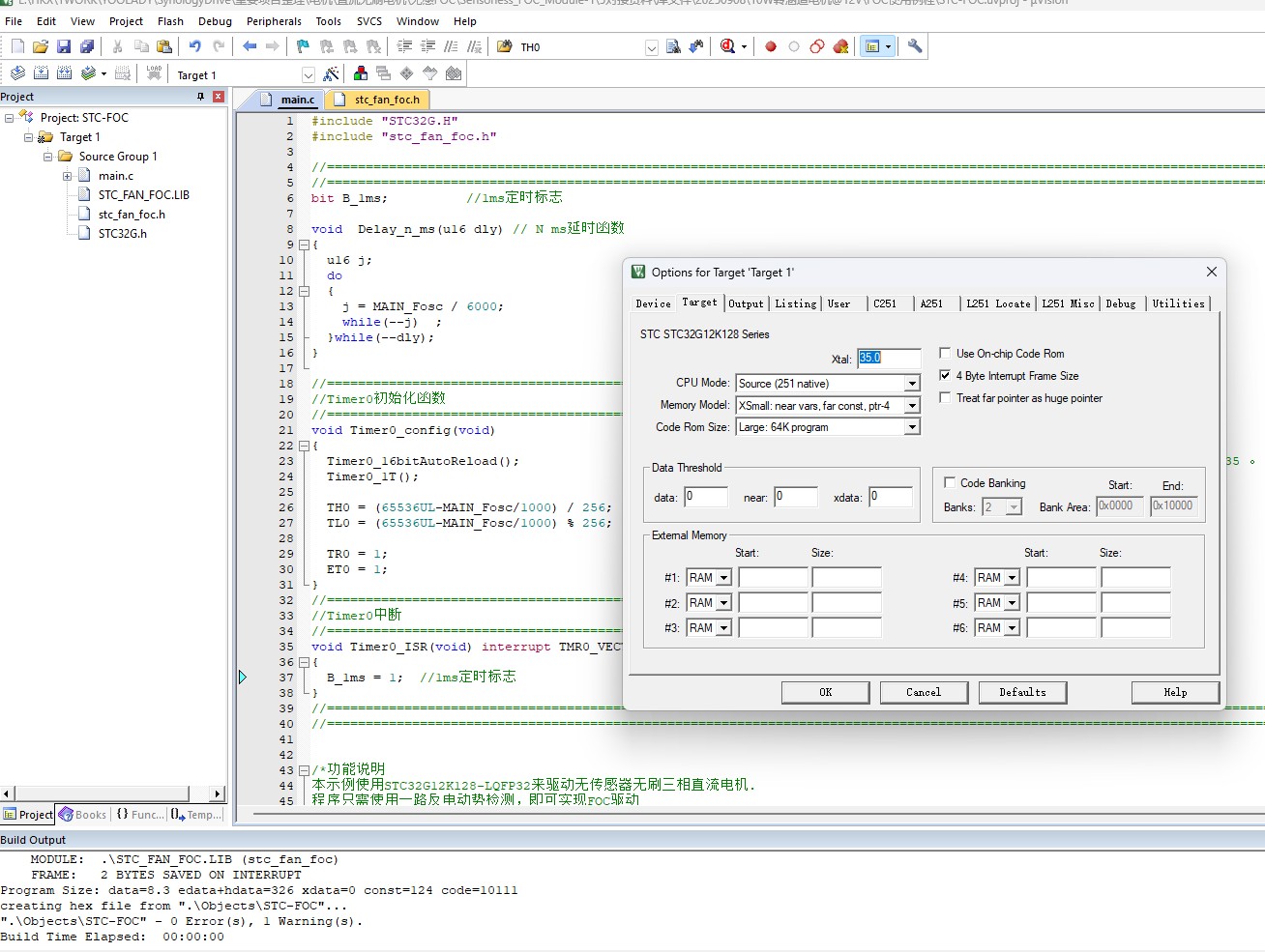

发表于 2025-9-9 13:32:02 | 显示全部楼层
设置了4字节对齐,仍然会有警告
奥,是因为原工程没有4字节对齐导致的,我讲错了。 把这个四字节对齐取消掉就没了  详情 回复 发表于 2025-9-9 14:21
147
4049
10717
发表于 2025-9-9 14:21:39 | 显示全部楼层
HUHU*** 发表于 2025-9-9 13:32
设置了4字节对齐,仍然会有警告
把这个四字节对齐取消掉就没了
