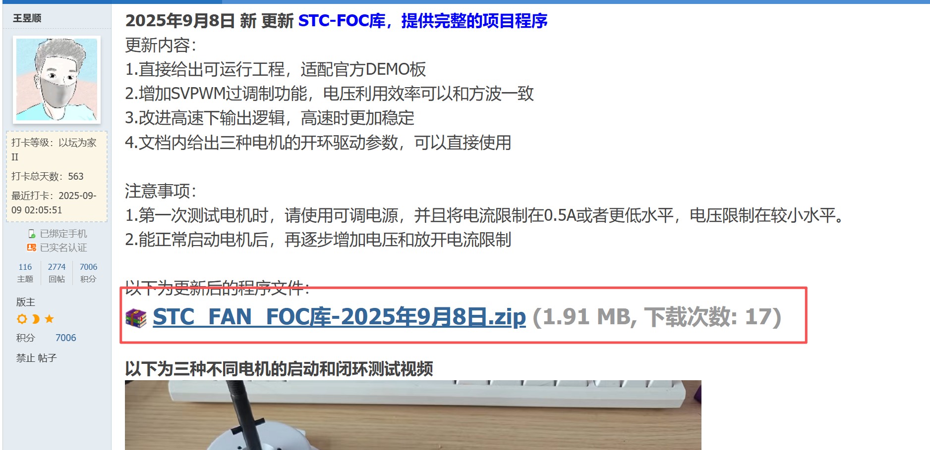

发表于 2025-9-9 08:56:07 | 显示全部楼层
王*** 发表于 2025-9-8 12:45
2025年9月8日 新 更新 STC-FOC库,提供完整的项目程序
9月8日更新的foc库在哪里找嘞?
[attachimg]114483[/attachimg] 在这个地方,请查收  详情 回复 发表于 2025-9-9 10:56

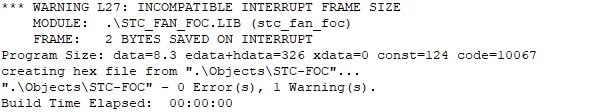

发表于 2025-9-9 09:40:30 | 显示全部楼层
在原基础上增加了一个Timer0中断,有一个警告,请问是哪里设置不正确?
需要在工程设置里打开内存四字节对齐,因为我提供的库里也打开了这个选项 保证两边一样就不会有警告了  详情 回复 发表于 2025-9-9 10:55

发表于 2025-9-9 10:55:09 | 显示全部楼层
保证两边一样就不会有警告了

发表于 2025-9-9 10:56:50 | 显示全部楼层
gzl*** 发表于 2025-9-9 08:56
9月8日更新的foc库在哪里找嘞?
在这个地方,请查收

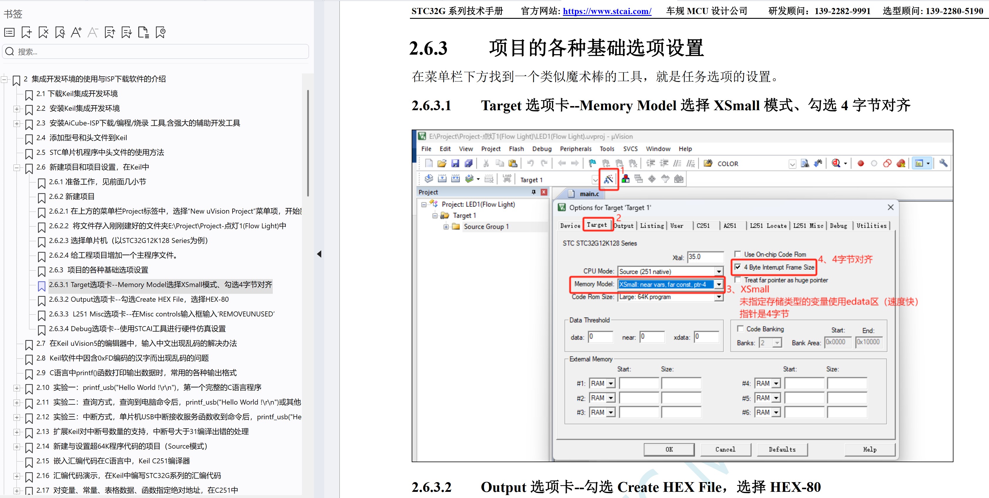

发表于 2025-9-9 12:43:09 | 显示全部楼层
王工,请问内存四字节对齐是在哪边进行设置的?
