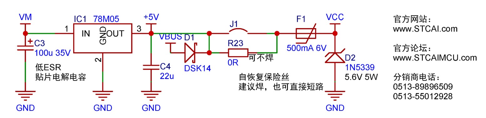

王工,你好,78M05的芯片用开关电源是否可以?
以前用24V开关电源给78M05很容易烧
都可以的,78m05烧一般是因为后级电流需求过大导致过热烧毁 一般来说就是接了类似oled屏幕,led灯这样的负载。 因为单纯芯片运行一般也就1~2个mA,如果加上led,可能就会突破20mA,显然不是一个量级,所以就显得比较  详情 回复 发表于 2025-9-13 12:30
865
25097
 楼主| 发表于 2025-9-13 11:27:39 | 显示全部楼层

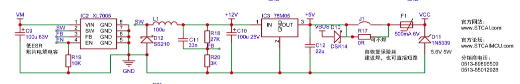

12V 给 78M05, 电流不大,是不容易烧的
===下面图中,都有 500mA限流

发表于 2025-9-13 12:30:47 | 显示全部楼层
显然不是一个量级,所以就显得比较容易烧了
