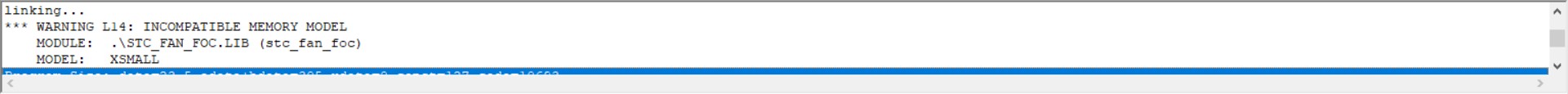

发表于 2025-9-4 11:31:07 | 显示全部楼层
编译官方给的lib文件为什么提示不兼容
需要更改内存模式为XSmall默哀是  详情 回复 发表于 2025-9-4 12:42
