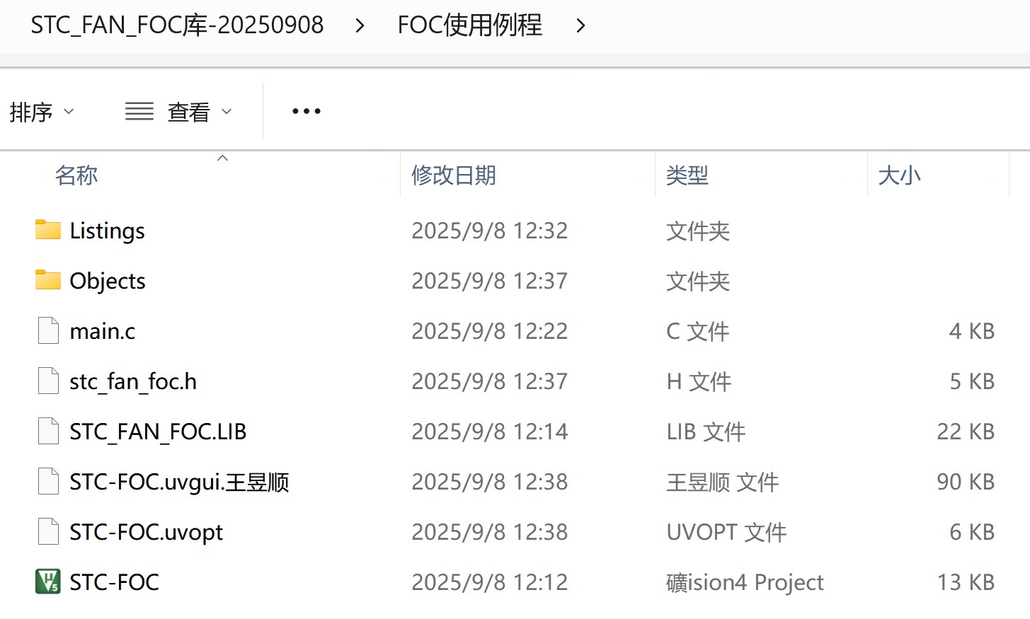

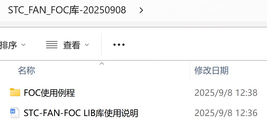

发表于 2025-9-8 12:45:55 | 显示全部楼层
2025年11月30日 新 更新后的程序文件
2025年11月13日  新 更新 STC-FOC库,提供完整的项目程序
更新内容:
1.直接给出可运行工程,适配官方DEMO板
2.增加SVPWM过调制功能,电压利用效率可以和方波一致
3.改进高速下输出逻辑,高速时更加稳定
4.文档内给出三种电机的开环驱动参数,可以直接使用
5.增加正反转选项,可以无需调整电机线序实现电机正转和反转
6.增加堵转判断时间变量,用户调大判断时间,以适应水泵类驱动
7.调整了低速采样逻辑,低速时输出的力矩更大
8.使用中心对齐PWM,噪音更小
9.新更新启动时可选择直接启动或者等待P54按键按下启动
10.可使用P54按键控制启动/停止切换
11.可使用P34按键控制正/反转
12.新增快速刹车,刹车时三路下管全通,可以更快的刹车
13.调整启动按键逻辑为检测实际是否启动
14.增加顺风启动检测,检测时间300ms
15.调整Adc_Use_Flag标志位的正常置位与复位
16.新增速度计算,串口数据回传(115200bps)
17.新增动态调整启动窗口,可以实现接近100%的单次启动成功率
18.更新支持1S电压下,N+P直驱的电平逻辑,完善文档内容
19.增加持续开环控制部分
20.文档内增加速度环PID说明部分
21.增加PWM改变频率功能,可以运行在其他的频率下(当前是25Khz),改动说明可以看文档最后
注意事项:
1.第一次测试电机时,请使用可调电源,并且将电流限制在0.5A或者更低水平,电压限制在较小水平。
2.能正常启动电机后,再逐步增加电压和放开电流限制
3.电机目前仍然采用开环启动,闭环启动部分还在进行调试和稳定性测试,所以最低转速只能到300EPRM左右(主要取决于反电动势大小)
以下为测试中功能(无电流传感器,高频电压注入闭环,可以承受堵转后反转,堵转后可保持力矩)
以下为更新后的程序文件(2026年3月31日更新):
FOC使用例程-2026年4月1日.zip (2.02 MB, 下载次数: 949)
以下为三种不同电机的启动和闭环测试视频
以下为高速风扇的最高转速,实际最高大概9万1千转@12V下
过调制吹称,
吸力测试测试视频
