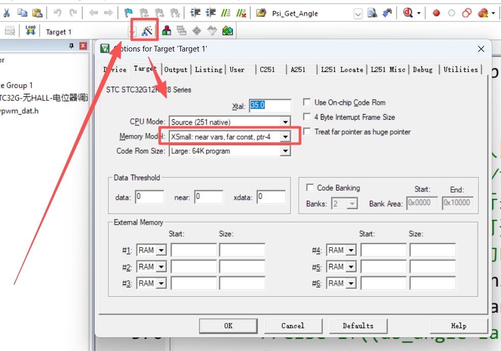

海底*** 发表于 2025-9-4 11:31
编译官方给的lib文件为什么提示不兼容
需要更改内存模式为XSmall模式

发表于 2025-9-4 13:41:08 | 显示全部楼层
王*** 发表于 2025-9-4 12:42
需要更改内存模式为XSmall模式
好的谢谢

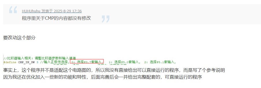

发表于 2025-9-5 10:48:37 | 显示全部楼层
王工你好,请问完善后可直接运行的程序什么时候可以出来?很期待
函数都在lib库里面了,直接使用  详情 回复 发表于 2025-9-5 14:15

发表于 2025-9-5 14:15:28 | 显示全部楼层
函数都在lib库里面了,直接使用

发表于 2025-9-5 14:35:43 | 显示全部楼层
你好上次王工是这样回复我的,现在可以直接使用了是吗?
