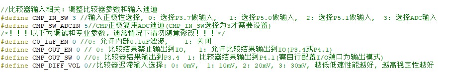

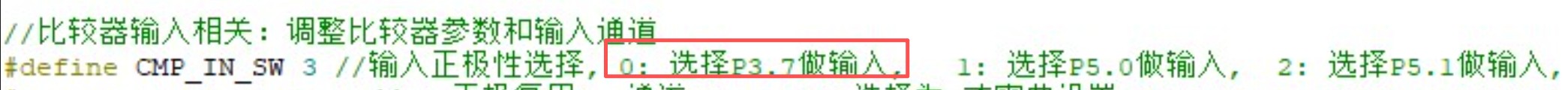

程序里关于CMP的内容都没有修改
要改动这个部分 [attachimg]113248[/attachimg] 事实上,这个程序并不是适配这个电路图的,所以我没有直接给出可以直接运行的程序,而是写了个参考说明 因为我还在优化加入一些新的功能和特性,后面完善后会一并给  详情 回复 发表于 2025-8-29 19:11
因为我还在优化加入一些新的功能和特性,后面完善后会一并给出完整配套的,可直接运行的程序

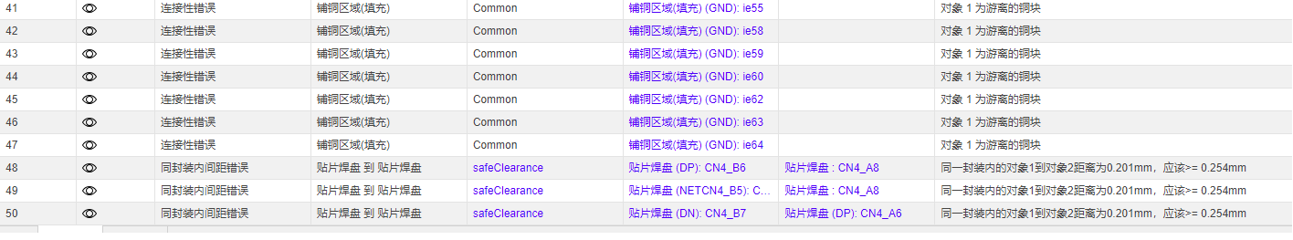

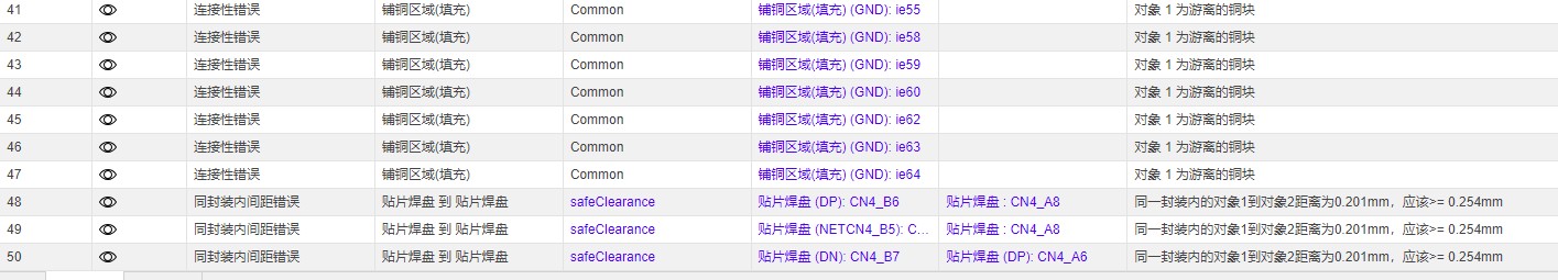

下载出来的文件检查DRC时报错,有没有影响?
