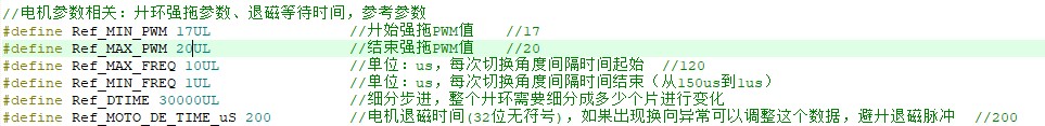

王工,你说的
void Set_Foc_Param_Start(long min_pwm, long max_pwm, long max_freq, long min_freq, long dtime, long moto_de_time_us);
这个函数传入的值我也调整不了呀
这就是一个调用函数,你可以直接通过调用Set_Foc_Param_Start(10,20,400,5000,10000,5); 类似这个样子来传入参数,具体的参数介绍可以看H文件内的介绍  详情 回复 发表于 2025-8-27 09:03

王工,你说的
void Set_Foc_Param_Start(long min_pwm, long max_pwm, long max_freq, long min_freq, lon ...
这个函数是在LIB库定义好的,不用再创建他,直接使用就行了

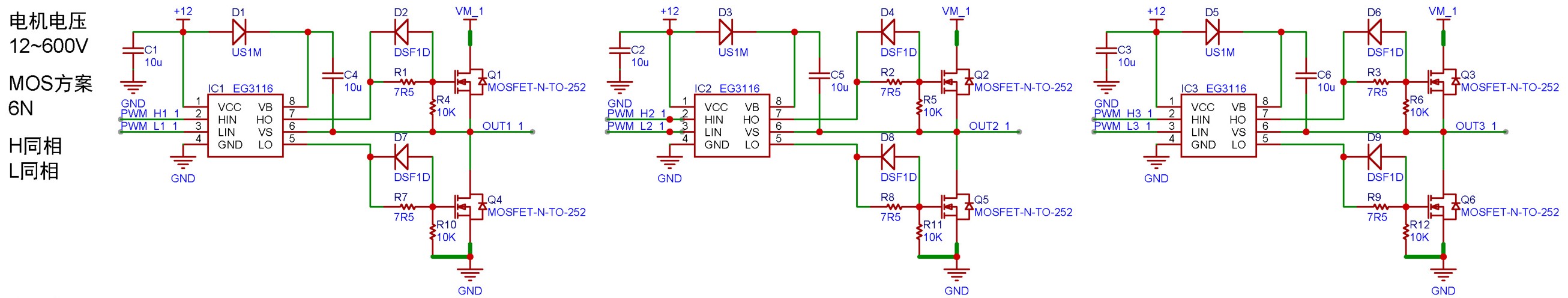

我需要一个 【310V, 500W】的方案!
可以提供一下整体方案?做破壁机用的!
参考大功率的,MOS驱动换EG3116这种600V高电压的,DC-DC换高电压的,如BP85256 [attachimg]112989[/attachimg] https://www.stcaimcu.com/forum.p ... id=19545&pid=181579 DC-DC: https://www.stcaimcu.com/forum.  详情 回复 发表于 2025-8-27 10:17
可以提供一下整体方案?做破壁机用的!
参考大功率的
DC-DC也要换高电压的,如BP85256
两端有高压的电阻换成两个0805串联,提高耐压
这是非隔离的,注意防止触电
高压方案的板子正在设计

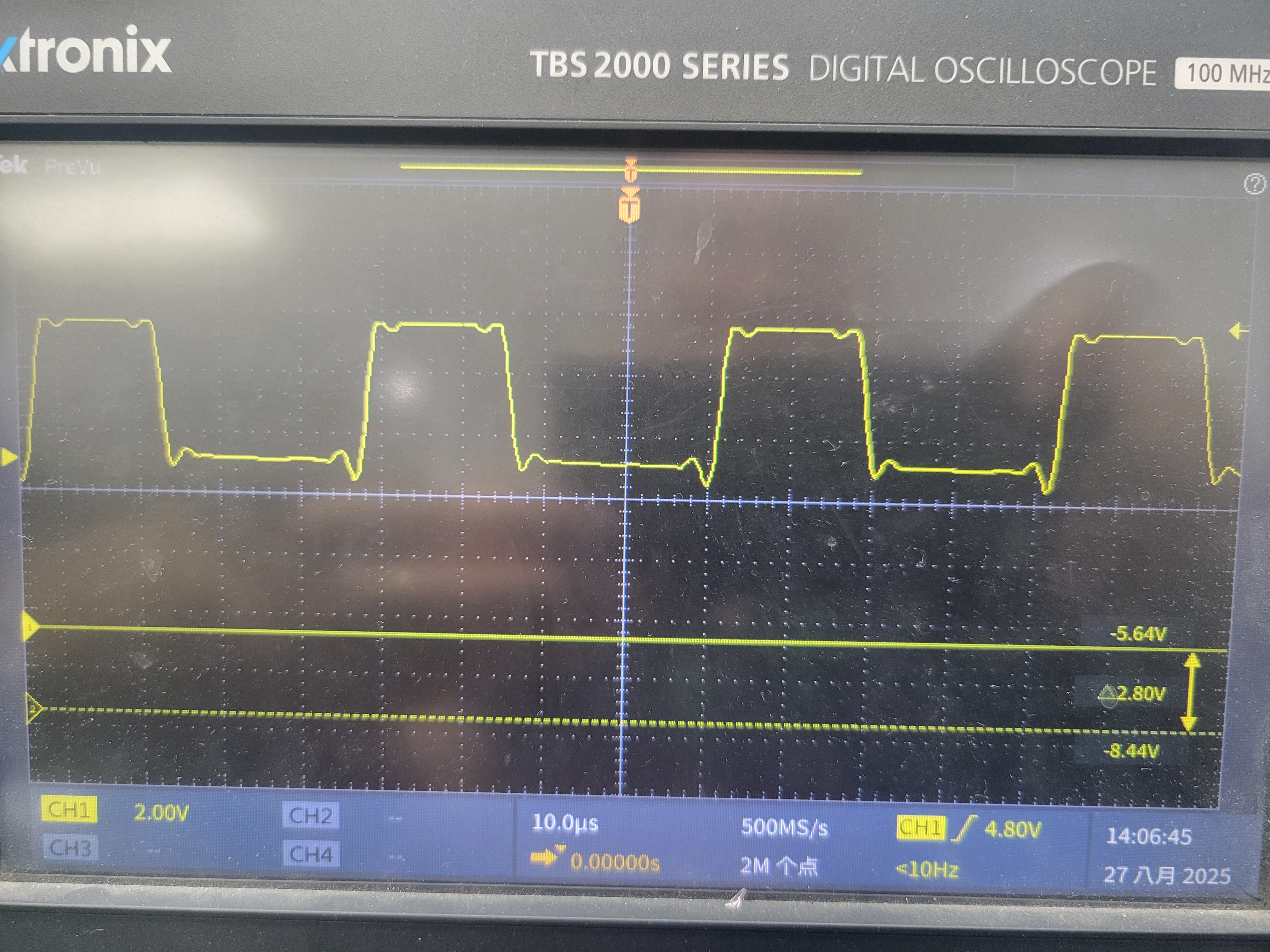

王工按照你说的测量U相波形(不接电机),
波形如下,最后仍然会发生过流,
请问是哪里出问题了?

HUHU*** 发表于 2025-8-27 12:58
王工按照你说的测量U相波形(不接电机),波形如下,最后仍然会发生过流,请问是哪里出问题了? ...
需要看到PWM的占空比,就是要再放大一些,目前来看运行挺正常,就是后面过流。
还是怀疑启动占空比过大

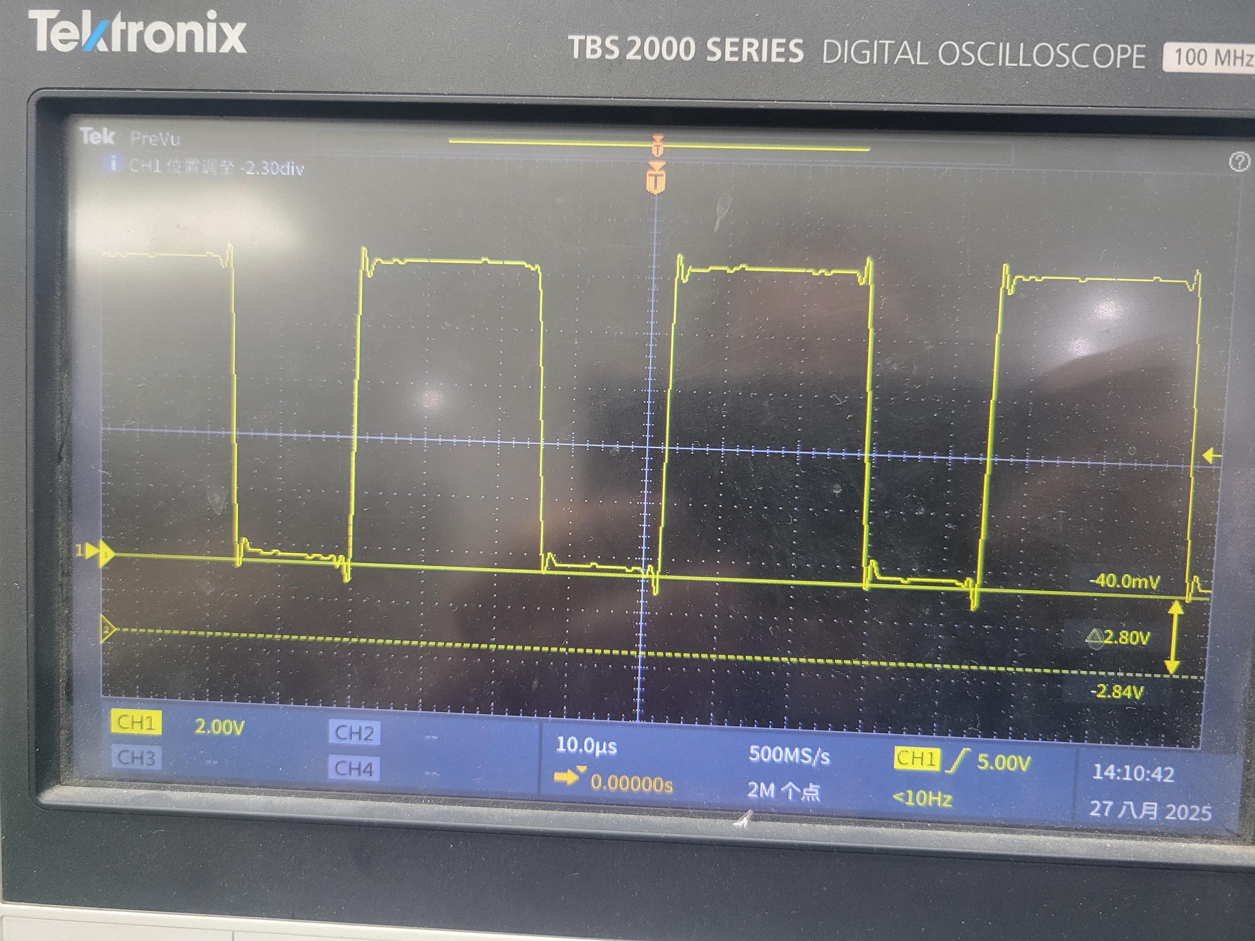

王工,这是一一对应的2种PWM图示:
波形看起来没有问题,那么需要考虑一下驱动是否出现了直通问题 可以调大pwm的死区时间,或者看一下驱动部分是否存在短路等问题  详情 回复 发表于 2025-8-28 09:00

这是加大开环占空比后的图示:
