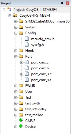

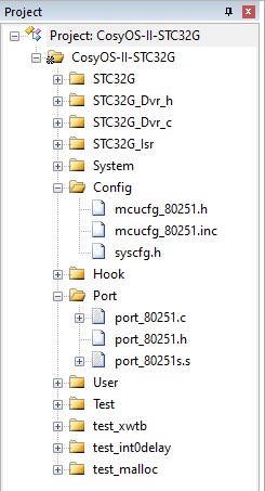

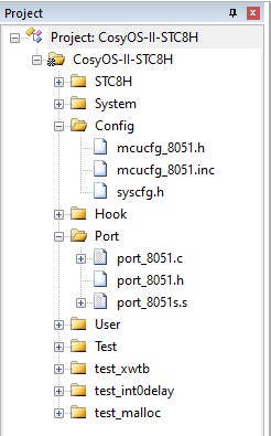

一、51、251,移植 和 中断挂起服务的装载,均采用纯汇编实现。
二、arm,移植 和 中断挂起服务的装载,同时提供了 内嵌汇编 和 纯汇编 两套方案,默认启用内嵌汇编方案,提高易用性。
三、新增了 Port 文件夹,里面均为 移植文件,包括 c、h、s。
syscfg.h:系统配置文件
mcucfg_8051.h、mcucfg_80251.h、mcucfg_cmx.h:mcu配置文件
mcucfg_8051.inc、mcucfg_80251.inc:用户自定义任务切换现场保护,汇编语言保护方案
Port/port_xxx:移植文件
port_cmx_s.c:内嵌汇编移植(默认自动启用)
port_cmx_s.s:纯汇编移植

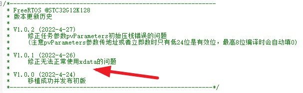

@CosyOS  有个问题需要您帮忙, 请教一下,  251内核, 用RTOS时,  使用XDATA 有什么特别要注意的地方吗?
我这几天调UCOS@251核时, 发现把 任务控制块放在XDATA区时运行不稳定,  找不出原因.
之前看官方FreeRTOS移植原创时, 看到一句话
这说明以前原FreeRTOS移植作者也可能遇到了同样的问题.
是不是有什么地方我没有考虑到呢?  希望获得帮助.
另外@神农鼎,FreeRTOS@STC官方移植的作者是谁呢, 帮忙问一下, 之前使用XDATA是遇到了什么问题, 如果有共性, 或许对我有帮助!

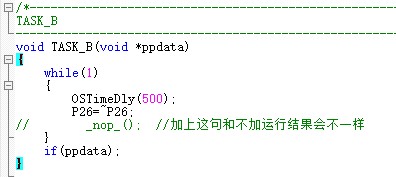

发表于 2024-6-30 18:52:19 | 显示全部楼层
Cos*** 发表于 2024-6-30 13:33
根据我的经验,当内核对象在 XDATA 时,需注意以下事项:
1、generate reentrant fuctions,不要打勾。
话说,  你说的所有选项我都尝试了一遍, 无果!
真的是很无耐, 控制块放在EDATA, 一切正常.
一旦放在XDATA, 就会随机出再一些问题 ,(比如有的任务直接就不运行了) , 偶尔也会出现重启.
仔细检查了代码, 真没什么问题呀.
几个有意思的点:
1. 不改代码的情况下, 只调整时钟频率, 有些频率运行正常 , 比如 35M , 正常运行几个小时不出问题. 换24M, 几分钟甚至几十秒就出问题.
2. 随变在哪个地方添加一个 _nop_() 指令, 也会有不同的运行结果, 比如:
头搞炸了, 产生怀疑了!!!
