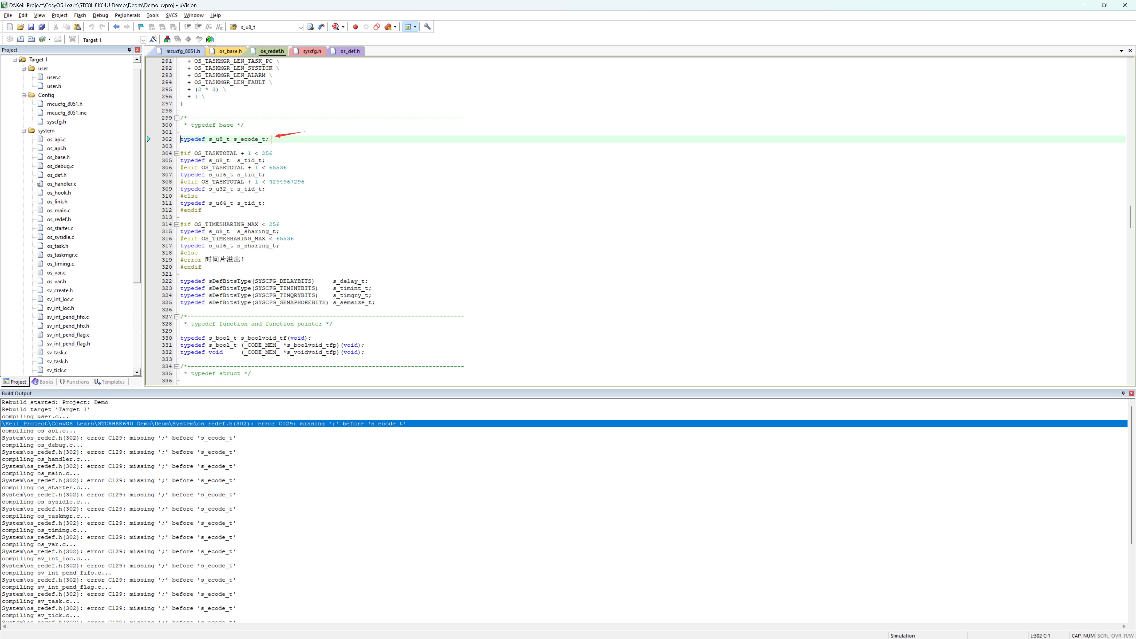

发表于 2024-7-9 15:10:18 | 显示全部楼层
请问图中这个“;”报错怎么解决?我是用V3.0.0的工程模板,根据4月26日的视频操作,编译出现这个错误,以及一些其他的未定义报警,根据我的观察,将报警全部修改正确,最终仅留下这个错误。请教大佬,这个是哪里出了问题,怎么修改。
ethantlh_Deom.zip
136.98 KB, 下载次数: 423
你这个差的地方有很多: 1、V3.0.0 版本开始,增加了 Port 文件,你没有加入; 2、os_redef.h,原为 #include sDefStr(sCat2Str(..\Port\port_, SYSCFG_MCUCORE.h)) 被你改了,是不能改的,病根是缺失Port文件; 3、  详情 回复 发表于 2024-7-9 15:52
etha*** 发表于 2024-7-9 15:10
请问图中这个“;”报错怎么解决?我是用V3.0.0的工程模板,根据4月26日的视频操作,编译出现这个错误,以 ...
你这个差的地方有很多:
3、Memory Model 必须用 Large,否则有报错;
4、C51 标签页 ,未添加路径 .\STC8H;
5、BL51 Misc 未添加 NOOVERLAY;
6、start_hook.c,不能简单替换文件,原示例中该文件是有内容的。
建议:
1、如果用以前的示例,就不要升级版本了,重点放在 课程内容上,能够掌握 任务的创建、启动任务等流程、及任务运行原理等即可。
2、如果想用新版,直接下载最新版的工程模板及示例。
3、当然你也可以尝试更新为新版,在这个过程中不断发现问题、解决问题。
     但应该先做必要的准备,如下载最新版的工程模板,进行充分的了解,再动手。
