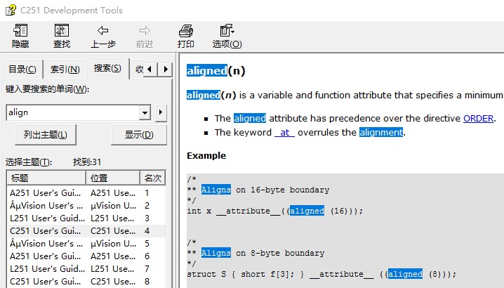

发表于 2024-7-4 13:17:22 | 显示全部楼层
请教一个问题:  keil C251编译器
u8 xdata abc[512] _at_ (4096);
这样是一个绝对定位,
假如我只是要四字节对齐, 并不需要绝对定位, keil C251编译器有对应的指令吗?
别说,还真有这样的功能, C251示例: int x __attribute__((aligned (4))); // Aligns on 4-byte boundary A251示例: var1: DSB 1 ALIGN 5 ; align to 2^n(32)byte boundary  详情 回复 发表于 2024-7-4 13:57

 楼主| 发表于 2024-7-4 13:57:25 | 显示全部楼层
别说,还真有这样的功能,
C251示例:
A251示例:
var1:   DSB     1
所以可以:
u8 xdata abc[512] __attribute__((aligned (4)));

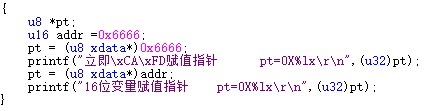

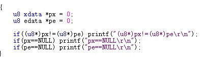

发表于 2024-7-4 15:31:02 | 显示全部楼层
Cos*** 发表于 2024-7-4 13:57
别说,还真有这样的功能,
C251示例:
感谢迟总指导, 话说你是怎么办到这么快就知道作案的呢?
我这边的问题也有些眉目了,
其中一个小问题是内存管理要求传入的首址是对齐 "指针宽度".
我正好关掉了传入参数检查功能, 以前没发现这个问题.
另外用XDATA出现水土不服的情况也有所改善
主要原因还是各种类型指针的转换造成的,  C251的指针类型太多了
相互转换的时候偶尔会出错
下面贴一点比较有意思的代码:
看结果:
搞笑吧, 第二次赋值也是加强制转换(u8 xdata*)addr , 但强制转换的作用好像消失了,  我的1呢, 不见了!
再来看一个:
第一次判断 为两个指针不相等,  这是肯定的, 本来就是两个不相等的地址.
但后面两句表明, 他们都可以和NULL相等, 有没有点自先矛盾的感觉
为了应对这种隐患, 我经常干这个事情:
char xdata bNULL _at_ 0;  //把这个地址占掉, 谁也别想用
研究很仔细,指针确实是有很多说法,不同编译器对指针也都有不同的理解, 对指针的处理是容易出各种问题的,尤其是 C251。 以前,C51、C251,都没用到 字节对齐 功能,今天你问这个问题,我就查了一下 keil手册,  详情 回复 发表于 2024-7-4 18:12

 楼主| 发表于 2024-7-4 18:12:19 | 显示全部楼层
我这边的问题也有些眉目了,
才有的答案。
