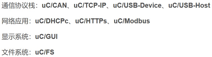

25448
发表于 2024-6-13 08:22:21 | 显示全部楼层
文件系统:  uC/FS
显示系统:  uC/GUI
                   uGFX
按计划还有一次重要升级,还有一些问题需要处理,可能还需要一些时间。 然后就做这些了。。。  详情 回复 发表于 2024-6-13 18:36

 楼主| 发表于 2024-6-13 18:36:13 | 显示全部楼层
神*** 发表于 2024-6-13 08:22
文件系统:  uC/FS
显示系统:  uC/GUI
                   uGFX
然后就做这些了。。。
