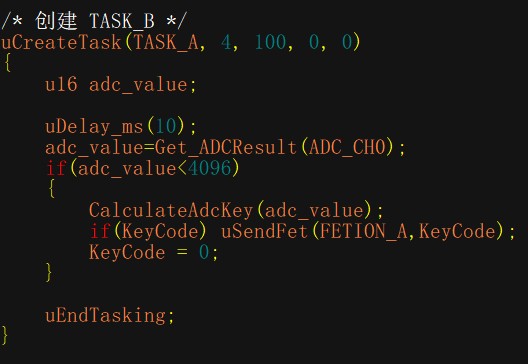

发表于 2024-6-16 00:09:01 | 显示全部楼层
我试做一个项目,用的是STC32G实验箱9.62
数码管显示时间:小时-分钟-秒钟(显示格式:xx-xx-xx)
设想在设置时间时,设置的地方是闪烁的,用全局变量which_hms来选择,为0时小时闪烁,为1时分钟闪烁,为2时秒种闪烁
用ADC按键来操作:键1:RTC暂停;键2:RTC开启; 键3、4、5改变which_hms的值
uCreateTask(TASK_C,3,100,0,0)
        u16 key_data;
        key_data=uRecvFetion(FETION_A,~0);
        switch (key_data)
                case 1:
                        //关闭RTC
                        RTCCR=0x00;
                        break;
                case 2:
                        //开启RTC
                        RTCCR = 0x01;     //RTC使能
                        while(RTCCFG & 0x01);
                        break;
                case 3:
                case 4:
                case 5:
                        which_hms=key_data-3;
                        break;
        uEndTasking;
如上操作,没有问题。
但是,如果用按键3改变闪烁位置时,出现了问题,仿佛which_hms的值一直在改变(没动按键),程序如下:
        u16 key_data;
        switch (key_data)
                case 1:
                        //关闭RTC
                        RTCCR=0x00;
                        break;
                case 2:
                        //开启RTC
                        break;
                case 3:
                        which_hms++;
                        if(which_hms>2) which_hms=0;
                        break;
        uEndTasking;
同样的方法我用FreeRTOS试了一下,它这个倒是正常,不知CosyOS什么地方有问题?
CosyOS-II-STC32G-15-rtc.zip
3.22 MB, 下载次数: 503
只添加一句代码就可解决问题。 [attachimg]47400[/attachimg] KeyCode = 0; 否则,KeyCode经常会保留原值,会导致TASK_A周期性的不断发送飞信。 当按 键3 以后,KeyCode 将始终为3,始终周期性的发送飞信(3),  详情 回复 发表于 2024-6-16 14:55

 楼主| 发表于 2024-6-16 14:55:41 | 显示全部楼层
设想在设 ...
只添加一句代码就可解决问题,KeyCode = 0;
当按  键3 以后,KeyCode 将始终为3,始终周期性的发送飞信(3),导致 which_hms 始终是0、1、2的计数变化,
最终导致 H/M/S 轮转闪烁。
再调整一下,这样会比较好:
if(KeyCode){
        uSendFet(FETION_A, KeyCode);
        KeyCode = 0;
36

发表于 2024-6-16 22:46:37 | 显示全部楼层
是的,是我的程序的问题,修改好了。CosyOS是稳定的,可靠的。
