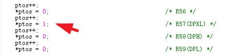

 楼主| 发表于 2024-7-2 23:14:34 | 显示全部楼层
tzz1*** 发表于 2024-6-30 20:13
非常感谢, 等会我去尝试
我找到 PUSH DR56 导致 访问 xdata 异常的原因了!
不是 不能 PUSH DR56,
是因为各个任务在首次调度的时候,是直接恢复现场,
所以,各个任务栈数据的初始化 要正确,DPXL 对应的字节需要正确的初始化,
直接把 DPXL 赋值给它就行。
示例:*(s_u8_t *)(node_news->bsp + MCUCFG_BASICSTACKSIZE - 5) = DPXL;
因为 DPXL 在启动文件中已经被正确赋值了:
这样,就可以 PUSH/POP DR56 了。
现在,我这里测试都已经 OK 了。
非常感谢您的关心 不过我这里不是这个问题, 任务初始化时,我一直有对DPXL的处理的 之前是这样子的, 从来没有因为POP DR56出现过问题 [attachimg]49799[/attachimg] 即便是现在我改了,问题还是没解决 [attachim  详情 回复 发表于 2024-7-3 10:15

发表于 2024-7-3 10:15:07 | 显示全部楼层
不是 不能 PUSH DR56,
是因为各个任务在首次调度的时 ...
非常感谢您的关心
即便是现在我改了,问题还是没解决
现在我的问题是, 只要把任务控制块放在XDATA, 就是出现各种不服.  (仅限任务控制块, 其它OS全局变量放在XDATA不影响)
另外一点很有意思, 就是启用URAT1 的DMA时才会出问题, URAT1中断模式没有问题.
我仔细检查了DMA相关的代码, 确实找不到问题, 那代码量也不大.
那现在问题来了, 到底是因为 DAM 未知的影响(或软件/或硬件的),  还是OS移植本身的问题 , 很难判断。
访真也很难起作用, 即抓不到出问题的那个时间节点.
看来,我们的情况是不同的。 那就检查下 所有指向任务控制块的指针,注意指针域。 我曾有过多次经验,同一个功能、同一段代码,在C51、MDK,下测试都没问题, 在C251下,尤其是Large模型,就会出问题。 这通常都与  详情 回复 发表于 2024-7-3 12:30

 楼主| 发表于 2024-7-3 12:30:52 | 显示全部楼层
tzz1*** 发表于 2024-7-3 10:15
非常感谢您的关心
看来,我们的情况是不同的。
这通常都与 指针域 或 指针的应用 相关。
我曾碰到的两个问题:
1、两个不同指针域的指针变量,放在一个union中,会出问题,最后改为只定义一个指针变量,需要时再强制转换;
2、数据结构不要用指针直接赋值,改为memcpy。
示例(CosyOS 任务管理器):
s_tasknode_ts     node_temp;
s_tasknode_tsp    node_curr = sTaskNode(&u_taskhand_Taskmgr);
node_temp = *node_curr; // 早期的方法,在Large模型时异常
s_memcpy(&node_temp, node_curr, sizeof(s_tasknode_ts)); // 现在的方法,各种情况都正常
