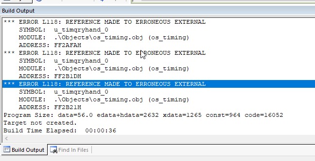

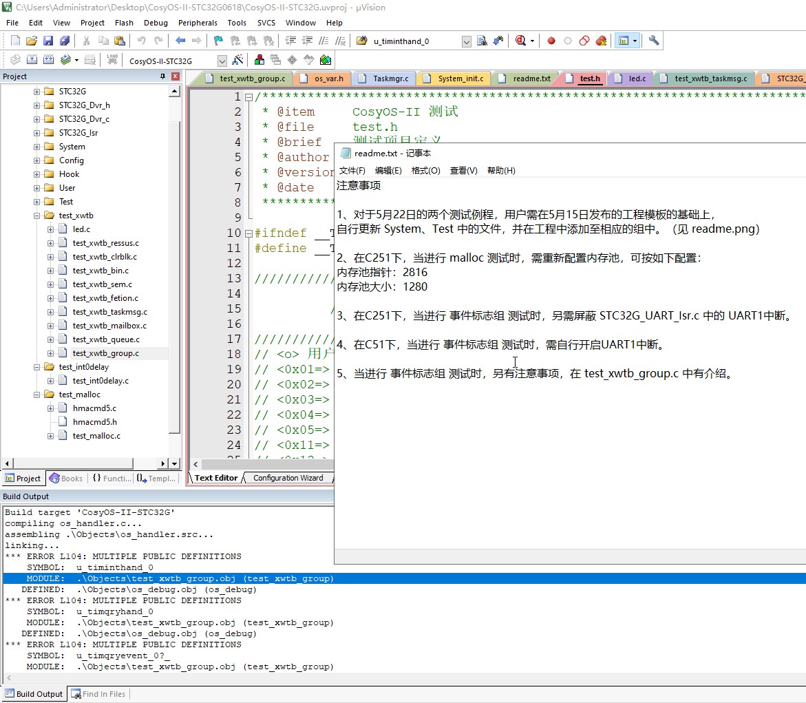

迟老师,5.22的例程  我再5.15 的工程上 按照说明文件中,添加文件和相关操作后编译,报了不少错误,是说好多重复定义的  但我搜索又找不到这些定义代码在哪,这是怎么回事啊?不知道怎么弄了

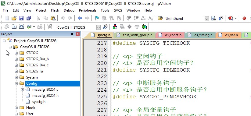

在下载的文件里面没有看到group config这个文件夹

这里不就是麻

事件标志组测试,会用到 定时中断 和 定时查询,需在 syscfg.h 中定义 用户定时中断总数 和 用户定时查询总数。
打开 test_xwtb_group.c,下面有注释,
/* 在未启用任务管理器的前提下,如果用户仅创建一个定时中断或定时查询,
* 系统会运行异常,所以又创建了如下的定时中断和定时查询来补充。
* 事件标志组测试时,用户另需在系统配置文件中重新定义 用户定时中断总数 和 用户定时查询总数。
该文件中,共有2个定时中断任务、2个定时查询任务,所以,
用户定时中断总数,定义为  2;
用户定时查询总数,定义为  2;
就不会报错了。

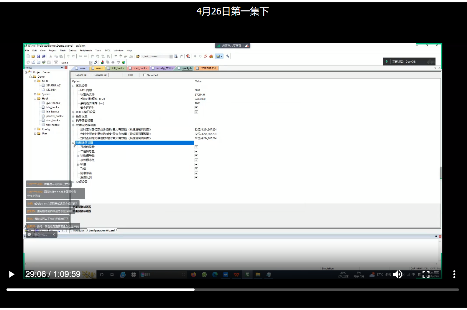

没看到这个中文式的菜单栏

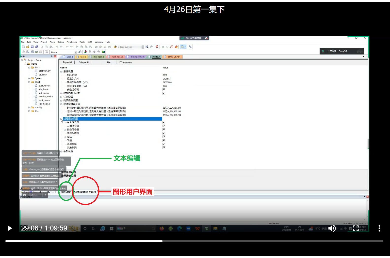

配置文件打开后,是在文本编辑界面,
中文菜单,要进入图形用户界面才有。
点击左下角标签 绿色 和 红色 ,进行切换。

明白了多谢
