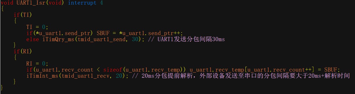

以上一次的 事件标志组 测试例程 为例,进行说明:
这是传统方法:

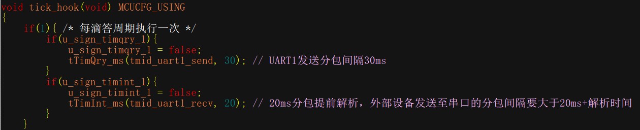

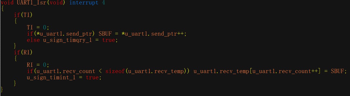

这是可实现高效操作的新方法:
bit u_sign_timqry_1 = false;
bit u_sign_timint_1 = false;
当在中断中进行定时操作时,新方法要比传统方法(在中断中直接调用 iTimQry_ms、iTimInt_ms),
高效许多,尤其是对于 51 来说,原因是 iTimQry_ms、iTimInt_ms 等,为中断挂起服务,
对于 51来说,入 PendSV_FIFO 是 比较耗时的。
再有,定时操作本就不会直接影响任务调度,而仅与系统滴答直接相关。

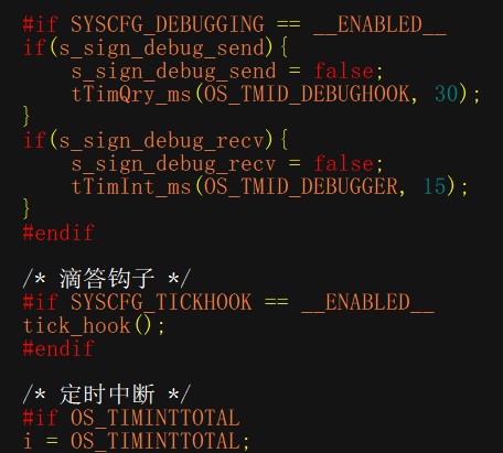

我们来看一下还未发布的最新版 CosyOS 源码:
任务管理器的 定时中断 和 定时查询 的定时操作,也是采用的新方法。
而后是 滴答钩子,用户可采用 新方法 在 滴答钩子 中定时
然后是 定时中断 和 定时查询 定时器 的计数 和 绑定任务/钩子的执行了。
新方法对高速中断中每次都需要定时是非常有利的(如示例串口中断中,每接收一帧都要定时中断),
采用新方法后,即使串口波特率为1M、2M等,都不会有问题,是极为高效的。
它的高效不仅体现在,中断的执行时间仅是增加了一个 SETB bit 的时间;
而是对于高速的频繁定时来说,不用再每次入 FIFO、触发 PendSV、进PendSV中断了,
而是不管定时了多少次,都是等待进入 系统滴答中断 时,定时一次而已。
这极大的促进了整个系统的全面的高效运行。
新方法我们可称为 事件标志法

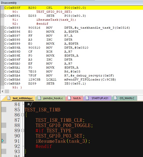

我们再来比较一下二者的性能差距(51为例):
采用 中断挂起服务FIFO队列:
iResumeTask(task_3); 的反汇编:(仅是入FIFO 并触发PendSV),
从 0xB593 - 0xB5A9,共15句汇编;
还要再加上 void mPendSV_FIFOLoader(s_u16_t sv) 的执行,
是连续的 JBC指令,来抢占 队列位,再 sv 入 队列,
即使能入队列首,至少也需10句汇编。
一共至少25句汇编。
采用 中断挂起服务标志队列:
    i_resume_task3 = true;
    mPendSV_Set;
这两句的反汇编:
仅两句 SETB。
两种方法,在性能上可谓是 天壤之别。
另外,采用 中断挂起服务标志队列,即使出现 永不停息的高速并发调用,任务仍然有执行的机会。
即使是 ARM,两种方案在性能上也会有明显的差距,只不过 可通过 高主频 来弥补。
