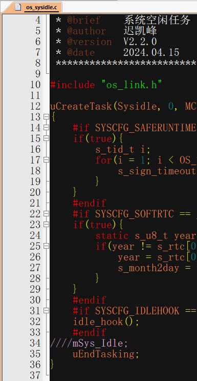

一开始,发现很多现象,能否进入 DMA中断 与各参数配置相关;
功夫不负有心人,最终,还是找到了根本原因。
系统空闲任务中,会进入低功耗模式,一旦进入就无法进DMA中断了。
注释掉 mSys_Idle; 就正常了。

哦哦,貌似这行代码确实能解释之前的现象,恰好 DMA的中断不能从 IDLE 状态恢复
希望这个世界让我小装一次B

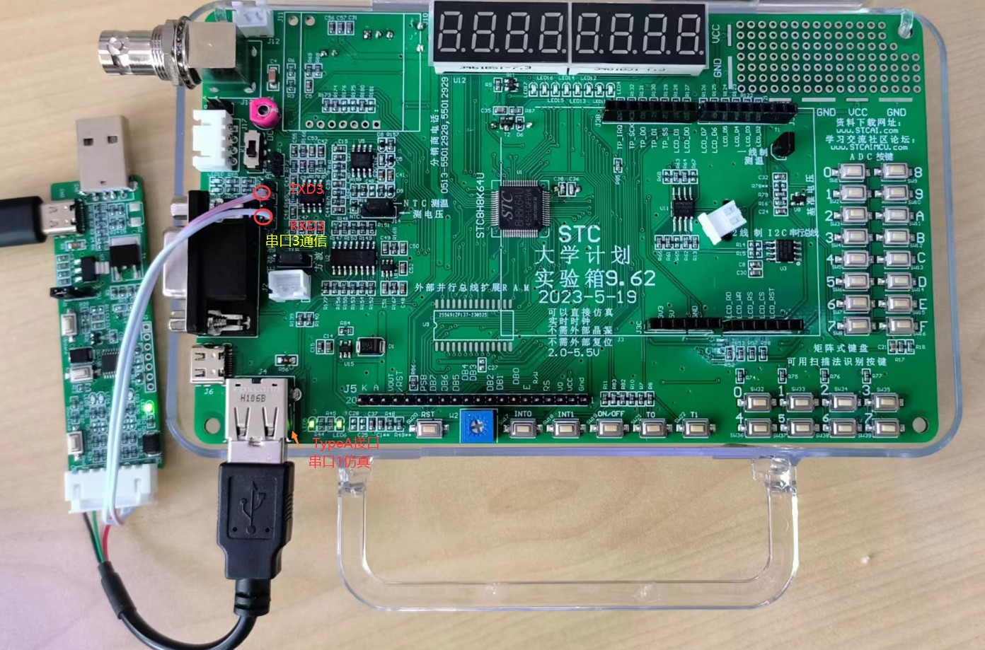

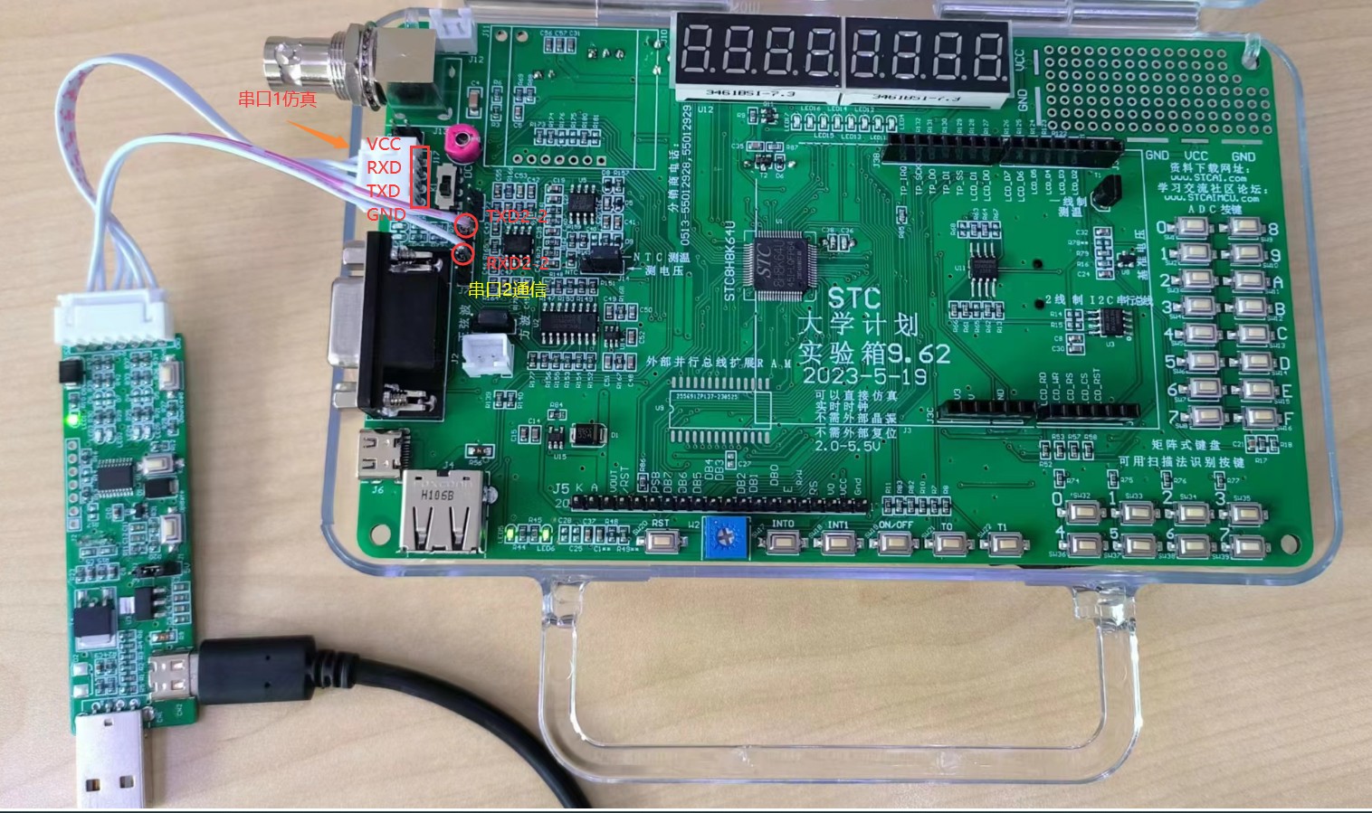

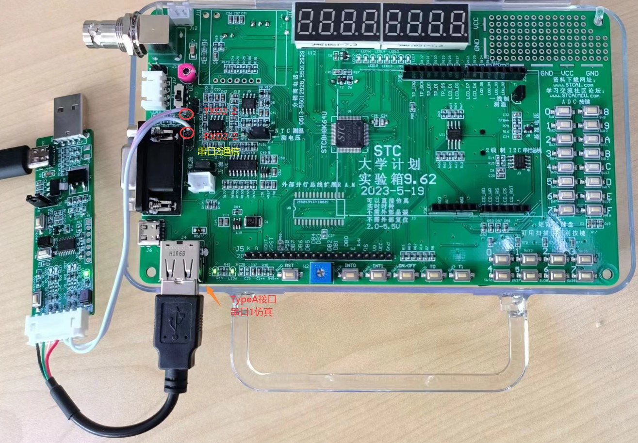

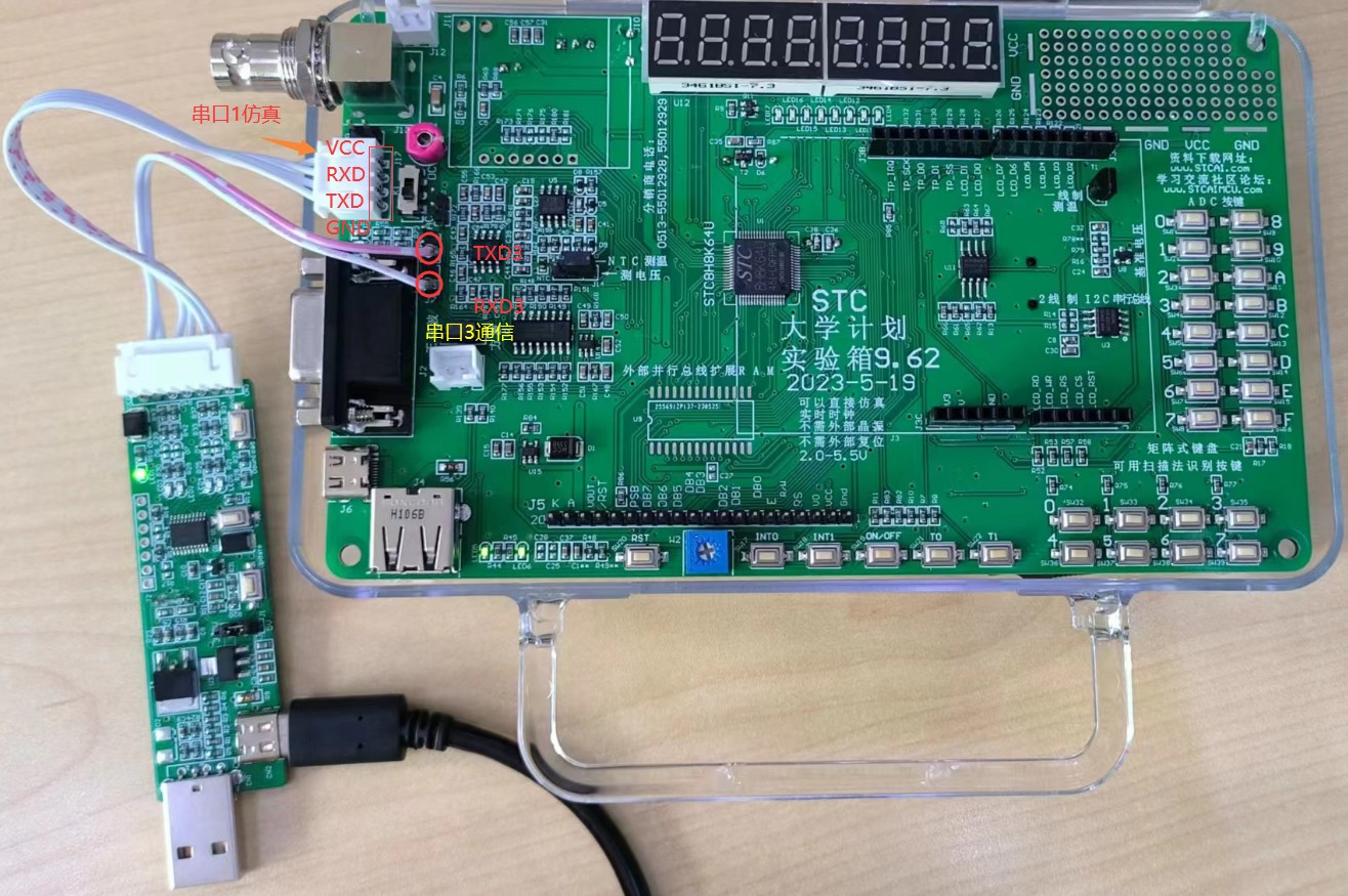

发表于 2024-5-22 13:55:15 | 显示全部楼层
硬件USB仿真 +
【串口2】及【串口3】通过【USB转串口,双串口】和电脑通信
仿真时不占用被仿真MCU的串口1,只占用【P3.0, P3.1】
被仿真MCU的串口1可以切换到:
【P3.6, P3.7】,【P1.6, P1.7】,【P4.3, P4.4】
