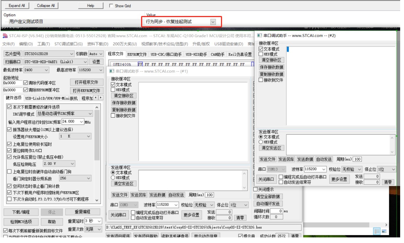

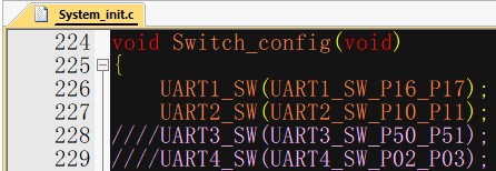

发表于 2024-6-3 12:05:08 | 显示全部楼层
只修改了选项,改成了行为同步-恢复挂起测试,但是串口没反应
检查一下 串口切换 与 实际串口是否一致 [attachimg]46130[/attachimg]  详情 回复 发表于 2024-6-3 14:55
那你只好再仔细查找原因了,测试程序在默认状态下,一定是可以正常运行的。 屠龙刀 可以正常运行,试验箱我没试过哦。  详情 回复 发表于 2024-6-3 14:51

 楼主| 发表于 2024-6-3 14:51:05 | 显示全部楼层

 楼主| 发表于 2024-6-3 14:55:47 | 显示全部楼层

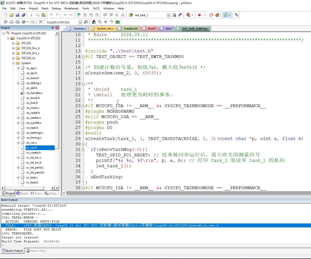

发表于 2024-6-4 13:24:53 | 显示全部楼层
直接在该网页下载的例程,怎么编译后提示   ERROR:   FILE DOES NOT EXIST 工程里面是包含 os_var.h文件的呀,这个则怎么解决
中文没问题的,大概率是空格的问题,,你把空格换成下划线试一试  发表于 2024-6-4 14:44
文件路径 还是不要有 中文,容易出问题的。 我想可能是这个原因。  详情 回复 发表于 2024-6-4 14:04

 楼主| 发表于 2024-6-4 14:04:48 | 显示全部楼层
黄*** 发表于 2024-6-4 13:24
直接在该网页下载的例程,怎么编译后提示   ERROR:   FILE DOES NOT EXIST 工程里面是包含 os_var.h文件的 ...
我想可能是这个原因。
