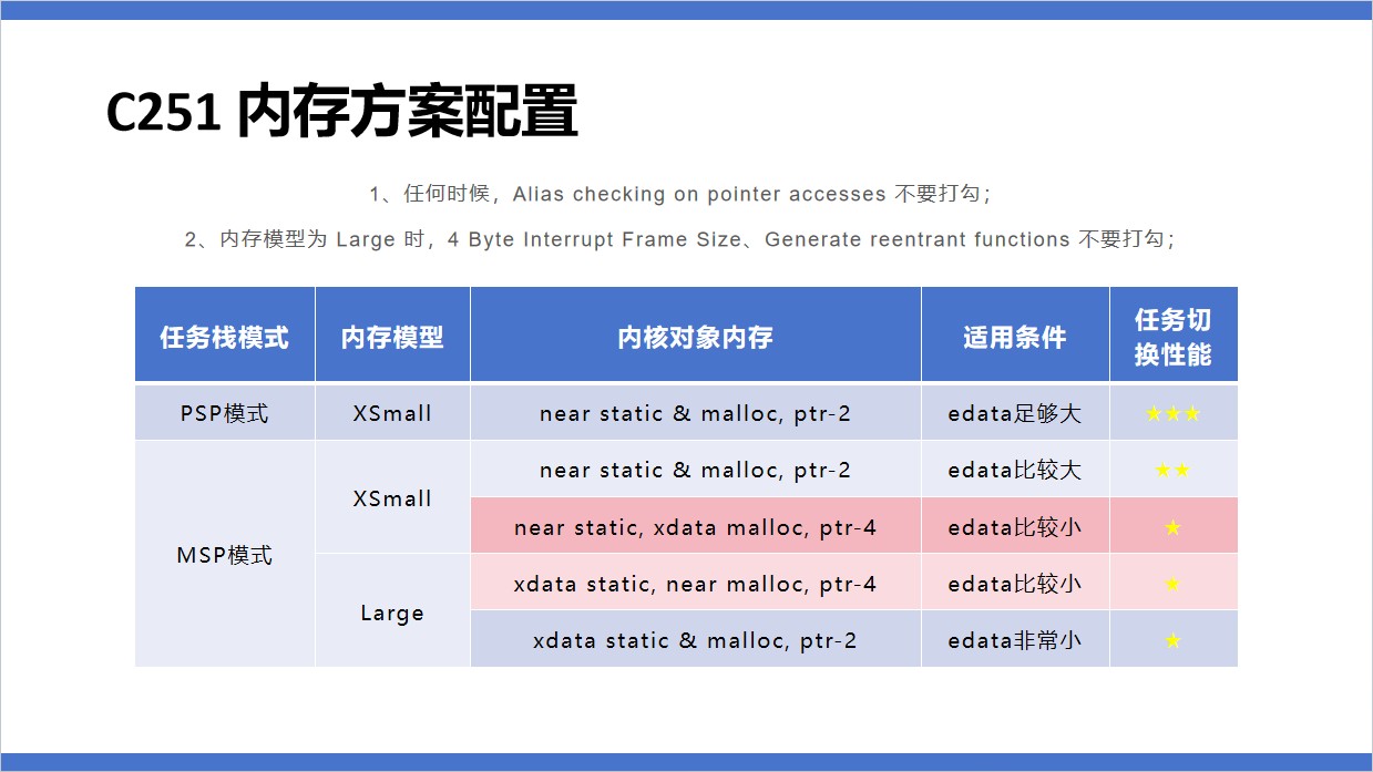

如果是STC32的话,仔细查看 内存方案配置与编译器配置的关系:
方案三 和 方案五,内存池指针 均指向 xdata,但要注意:
方案三:内存池指针 从 0x10000 开始;
方案五:内存池指针 从 0 开始。

检查一下 Alias checking on pointer accesses 打勾了吗?
不要打勾。
你用的是 PSP模式吗?mcucfg中,是内存方案一吗?

Alias checking on pointer accesses 没有打钩
mcucfg_80251.h 选择是方案一: PSP
我怀疑是 PSVFIFO 溢出了
