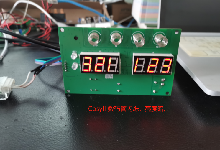

凌*** 发表于 2024-6-7 09:58

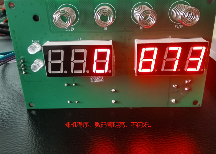

尝试用CosyII开发,发现一个问题:
在CosyII中,数码管显示效果,
与裸机开发相差太远,闪烁、暗淡(参看附 ...
亮度暗、闪烁,说明驱动是有一定频率的波形,
应该是哪里设计还存在漏洞,再好好检查一下。
或者是哪里配置有问题。

 楼主| 发表于 2024-6-7 12:53:14 | 显示全部楼层
尝试用CosyII开发,发现一个问题:
在CosyII中,数码管显示效果,
或者你把相关代码贴出来,帮你找原因

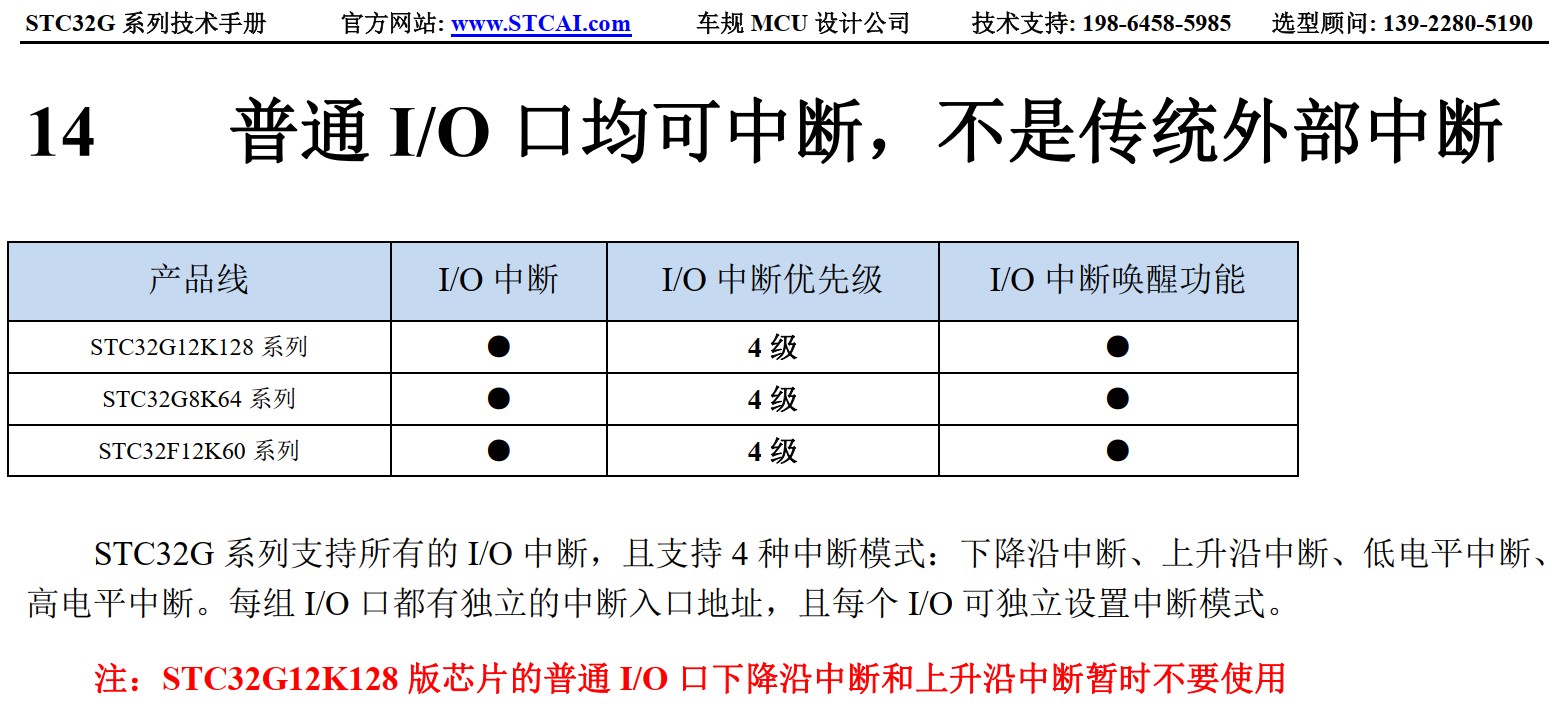

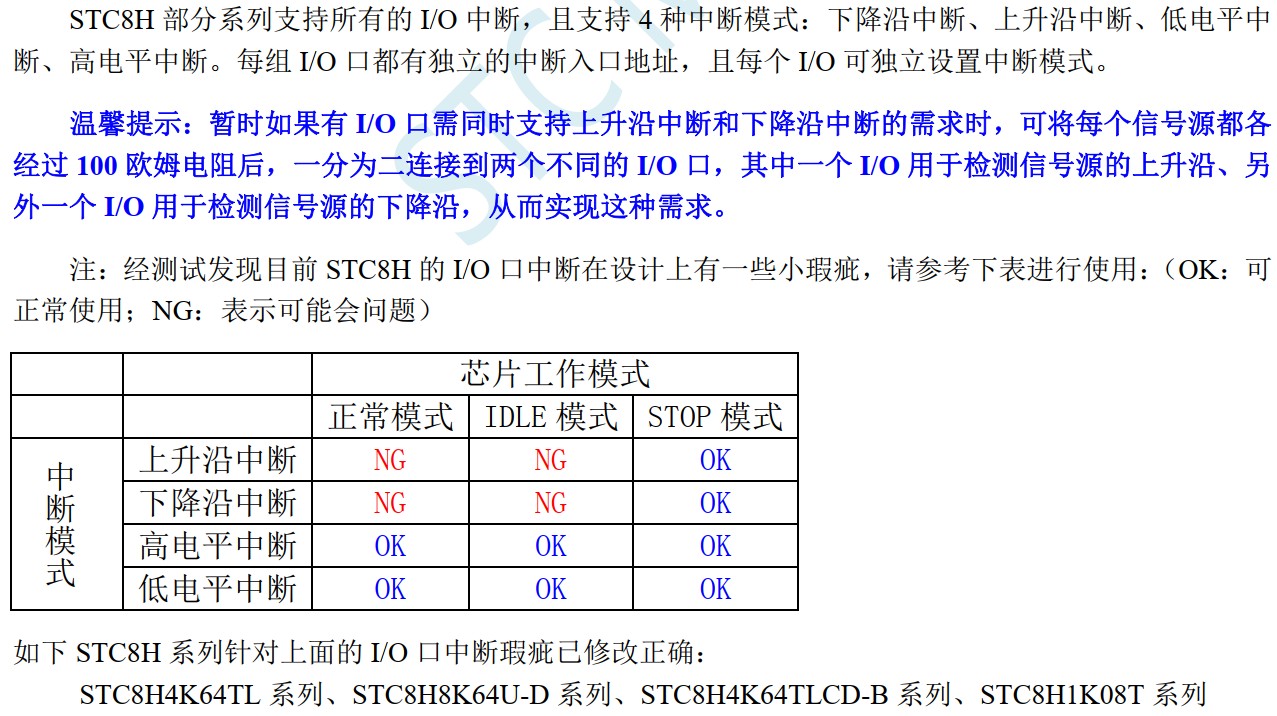

发表于 2024-6-8 02:19:07 | 显示全部楼层
Yang.*** 发表于 2024-6-7 09:25
稳定运行54639次了
所以,
官方文档也没有说为什么普通IO不要使用上下沿中断,保险起见用高电平触发,
这种简易的扩展中断源输入,硬件一般都是做 异或处理,当有多个输入信号值同时变化,或变化频率太快,易漏判,特别是上下沿,失误的概率很高。
都有说明,哪些模式能用 [attachimg]46693[/attachimg] STC32G12K128的 所有普通I/O支持外部中断: ===只能用: 高电平中断, 低电平中断 STC32G8K64的 所有普通I/O支持外部中断: ===全部模式都能用 [attachimg]4  详情 回复 发表于 2024-6-9 12:33

发表于 2024-6-8 12:49:35 | 显示全部楼层
受教了,也就是说,上下沿有可能漏判哦
所以,改用高电平触发效果很好,测试没有发现问题

发表于 2024-6-9 12:33:58 | 显示全部楼层
都有说明,哪些模式能用
===全部模式都能用
