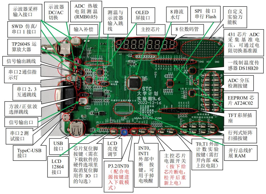

已经收到试验箱,真的有个箱子,挺大,还有个BNC接口,有趣
懒得上图了,总之还挺好
