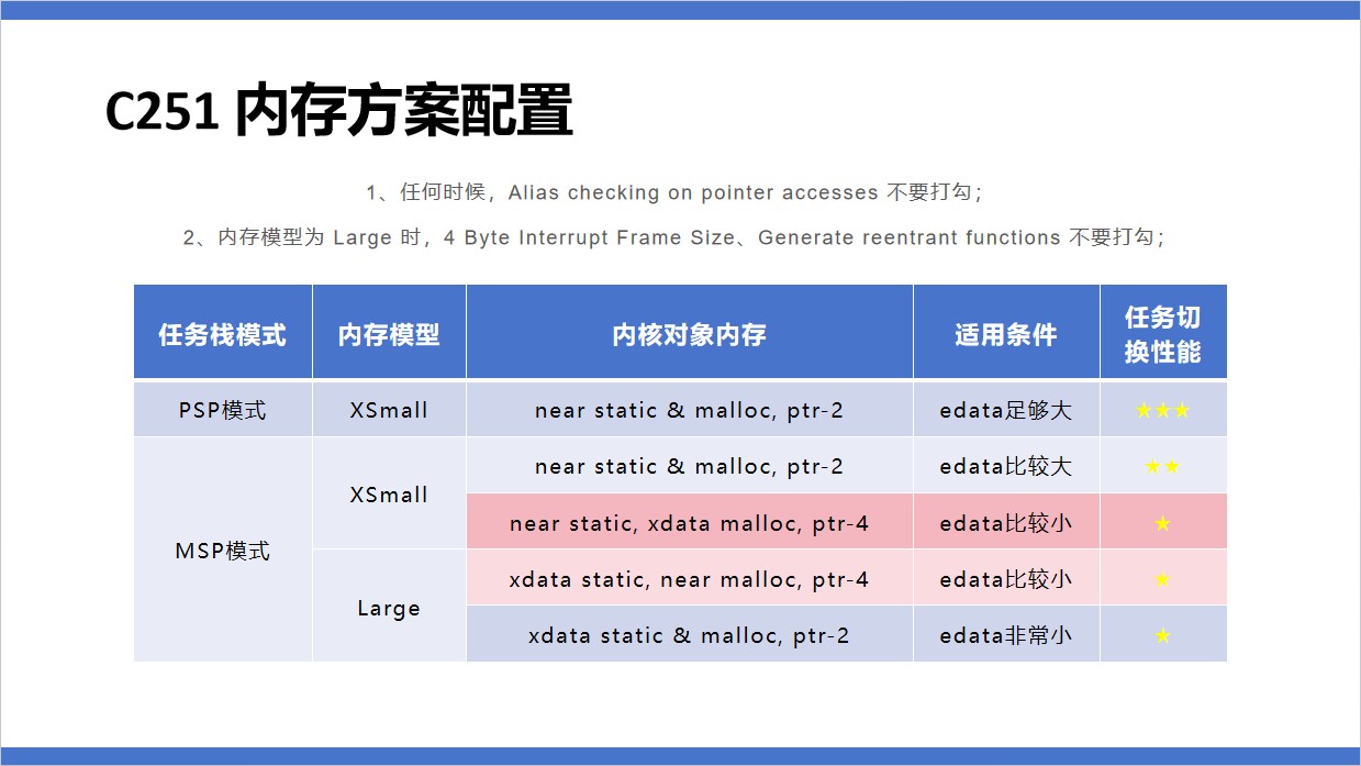

CosyOS-II 关于 STC32 的补充
方案三方案五内存池指针 均指向 xdata,但要注意:
方案三内存池指针0x10000 开始;
方案五内存池指针0 开始。

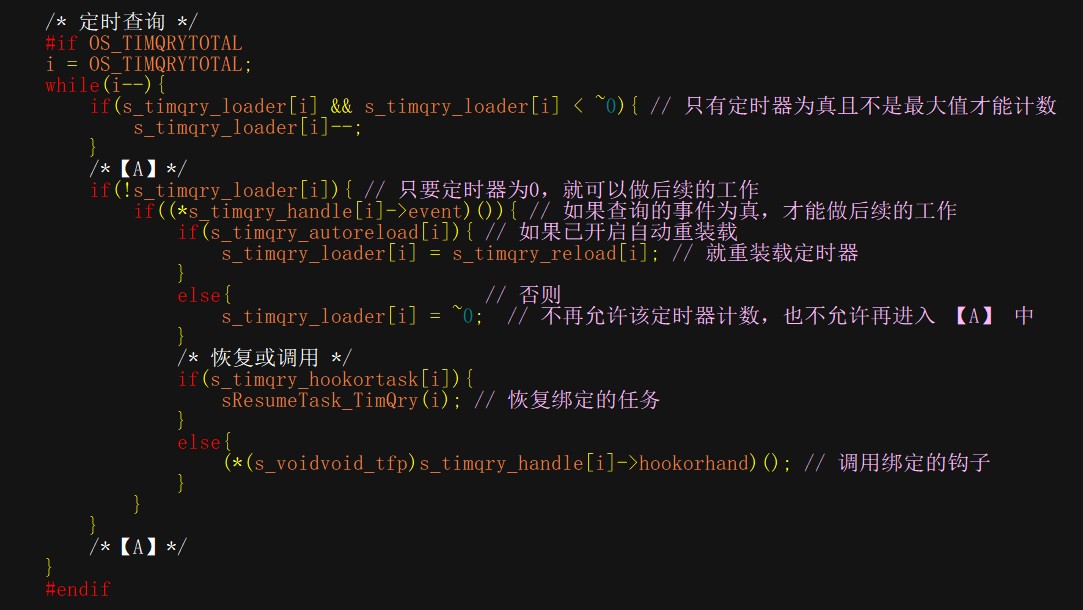

创建定时中断和定时查询,占不占用在syscfg.h中定义的用户任务数?
如果是 用户创建的 定时中断任务 或 定时查询任务, 由于它们仍然是用户任务,所以是要计入 用户任务总数 中的; 如果是 定时中断钩子 或 定时查询钩子,由于不是任务,就不用算进去了。 再补充一点,所有 定时中  详情 回复 发表于 2024-5-24 20:26
  • 打卡总天数:456

发表于 2024-5-24 20:21:41 | 显示全部楼层
在创建定时中断和定时查询后,未使用“定时中断滴答周期函数”和“定时查询滴答周期函数”之前它的默认滴答周期是多少?还是说它未启动,需等到“滴答周期函数”设置后才启动?
我发现有些细节我难以用语言描述,我还是用 代码 配合 注释 来解析一下相关细节吧。  详情 回复 发表于 2024-5-24 21:01
所有定时中断和定时查询 定时器 ,初始化后均为0,当用户进行定时操作后,开始计数(向下计数,减到0时溢出)。 对于 定时中断任务,任务启动后是挂起的,是不会被恢复运行的,必须等到用户进行定时操作后,才开始  详情 回复 发表于 2024-5-24 20:59

发表于 2024-5-24 20:26:55 | 显示全部楼层
如果是 用户创建的 定时中断任务定时查询任务
如果是 定时中断钩子定时查询钩子,由于不是任务,就不用算进去了。
再补充一点,所有 定时中断、定时查询,无论是任务还是钩子,都不用声明,也不用启动。

发表于 2024-5-24 20:59:48 | 显示全部楼层
stc-x*** 发表于 2024-5-24 20:21
在创建定时中断和定时查询后,未使用“定时中断滴答周期函数”和“定时查询滴答周期函数”之前它的默认滴答 ...
对于 定时中断任务,任务启动后是挂起的,是不会被恢复运行的,必须等到用户进行定时操作后,才开始计数,
定时器溢出后恢复任务。
对于 定时中断钩子,初始化后也是不会被调用的,必须等到用户进行定时操作后,才开始计数,
定时器溢出后被调用。
对于 定时查询任务,定时查询定时器的初值为零,相当于已经溢出,系统已经开始查询用户定义的事件了(在每个系统滴答),为真就恢复任务。
对于 定时查询钩子,定时查询定时器的初值为零,相当于已经溢出,系统已经开始查询用户定义的事件了(在每个系统滴答),为真就调用钩子。
这是 定时中断 与 定时查询 的显著不同。

发表于 2024-5-24 21:01:10 | 显示全部楼层

发表于 2024-5-24 21:34:53 | 显示全部楼层
CosyOS-II 定时中断 定时查询
我再好好想一想,到底如何描述才能让大家更好的理解。
可以先通过示例程序理解一下应用。

发表于 2024-5-24 23:53:12 | 显示全部楼层
Cos*** 发表于 2024-5-24 21:34
CosyOS-II 定时中断 与 定时查询
理解了,由于创建定时中断或定时查询时初始值为0,就是为假,是不会执行的。只有设置后从非零值减到0时才会执行。
