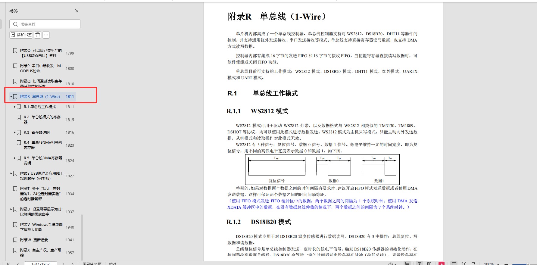

发表于 2025-8-2 09:22:54 | 显示全部楼层
将AI8051U附录R的内容,也将其放到STC8H手册里

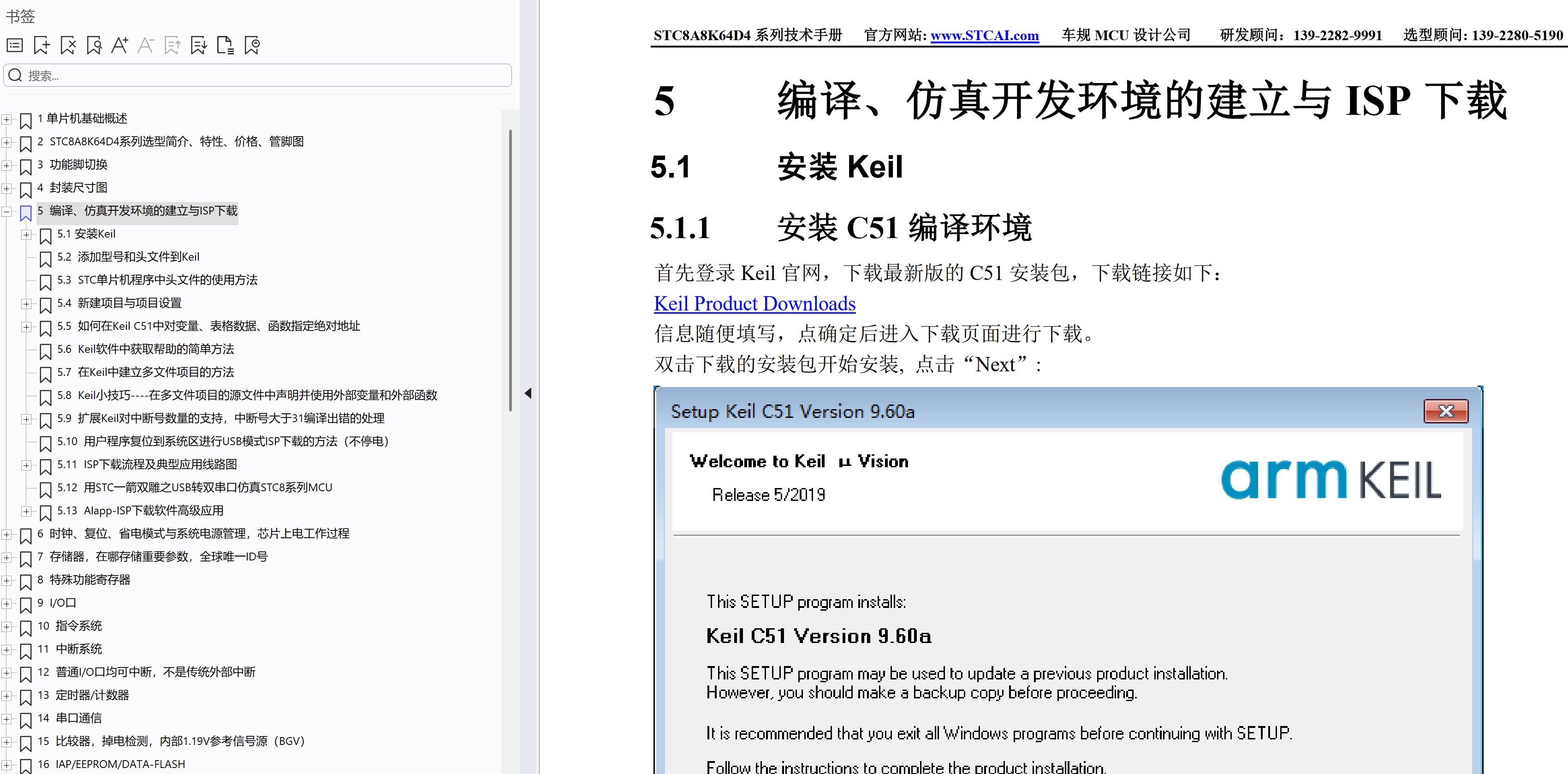

发表于 2025-8-5 09:06:03 | 显示全部楼层
集成环境全部放 第二章,同一风格

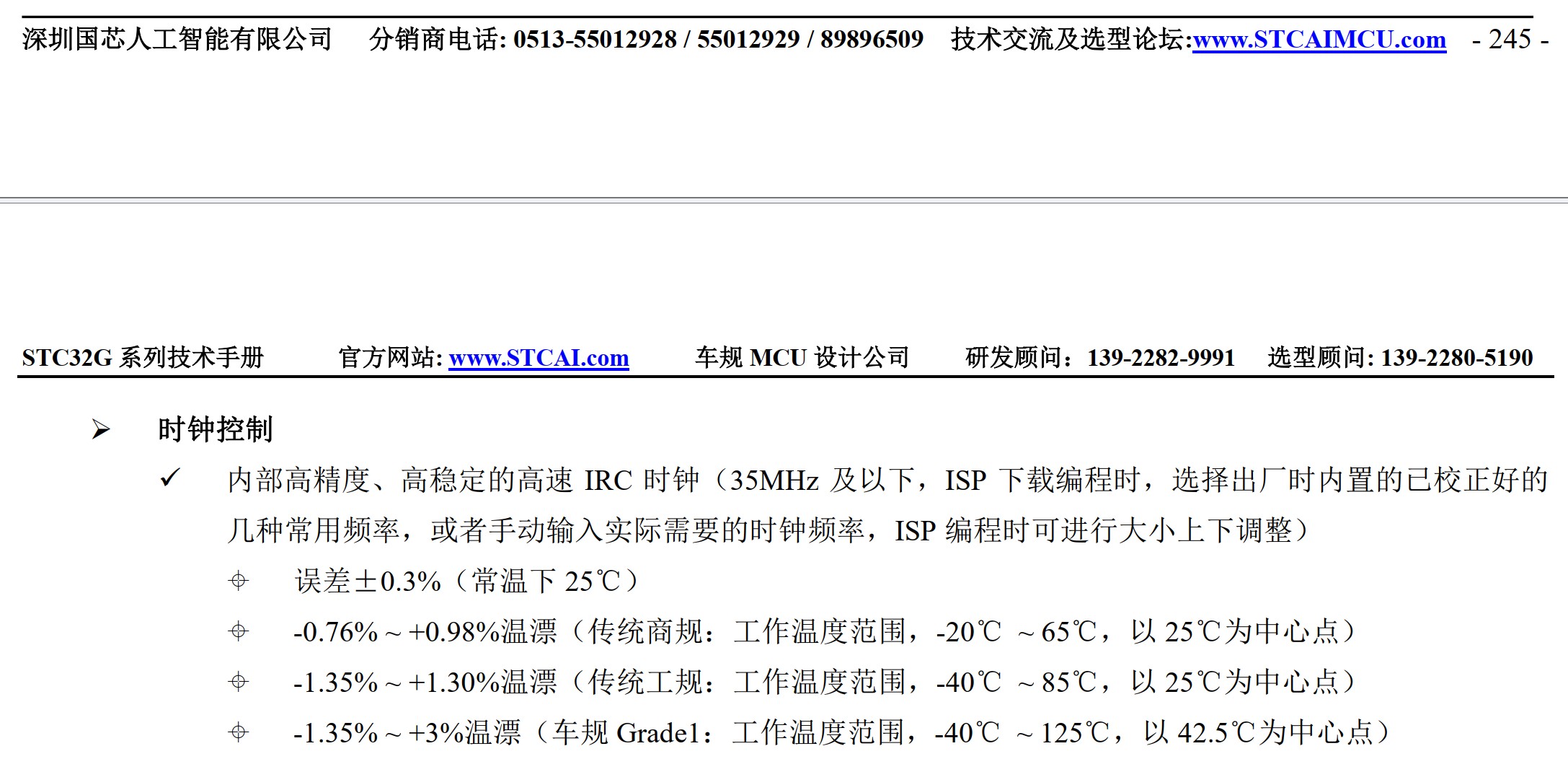

发表于 2025-8-8 13:22:46 | 显示全部楼层
最后这行 -3% ~ +3%

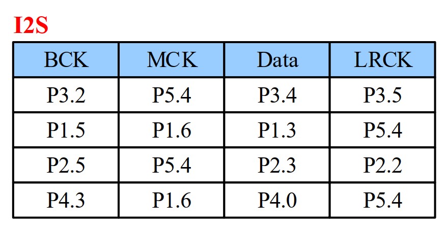

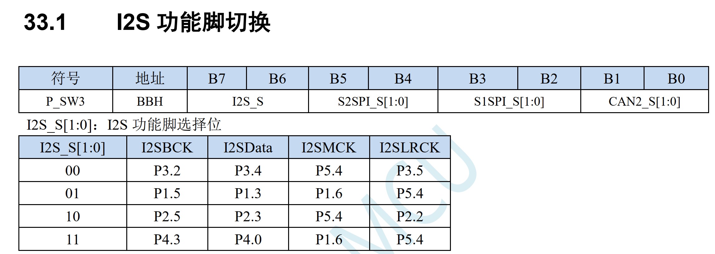

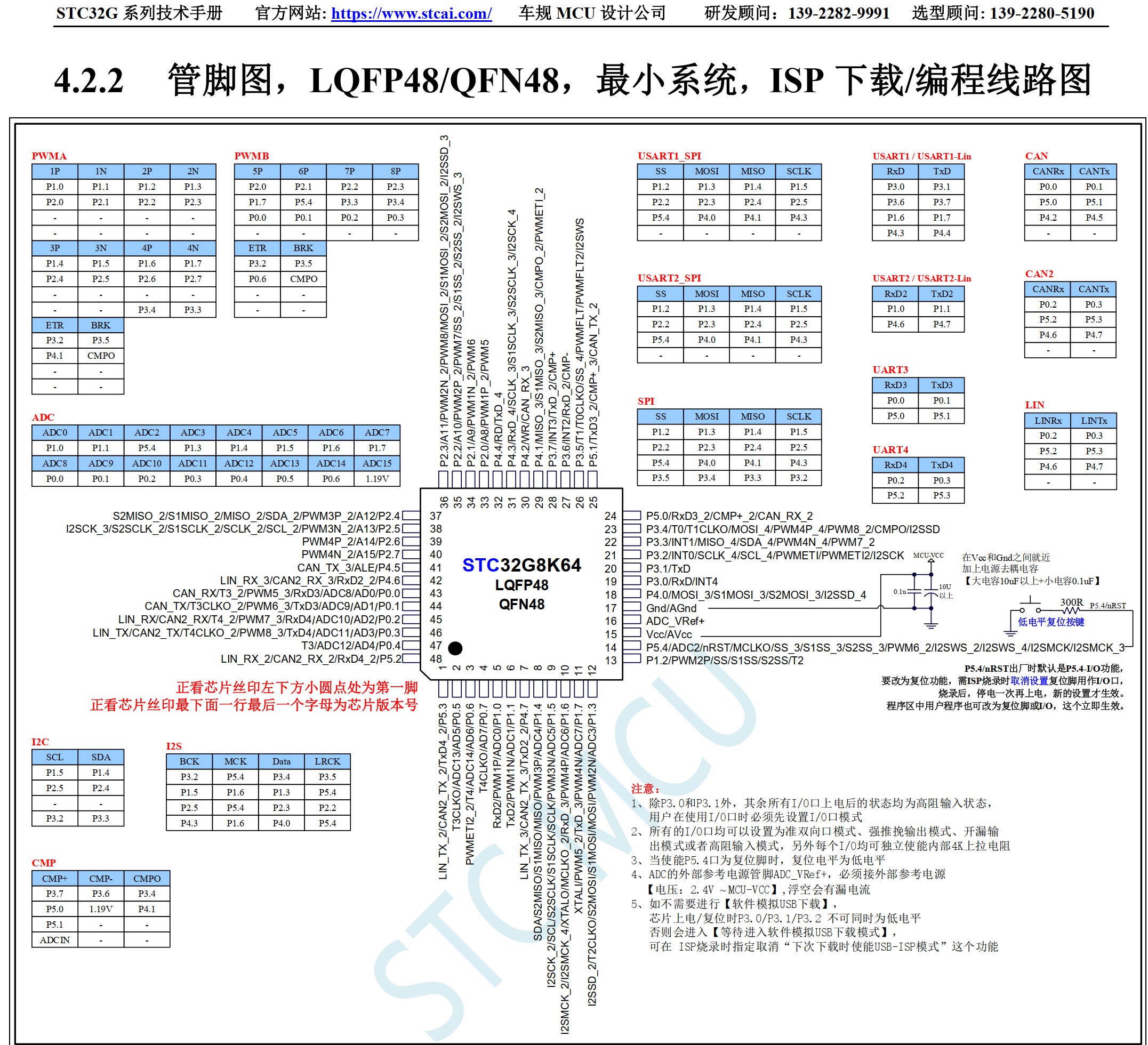

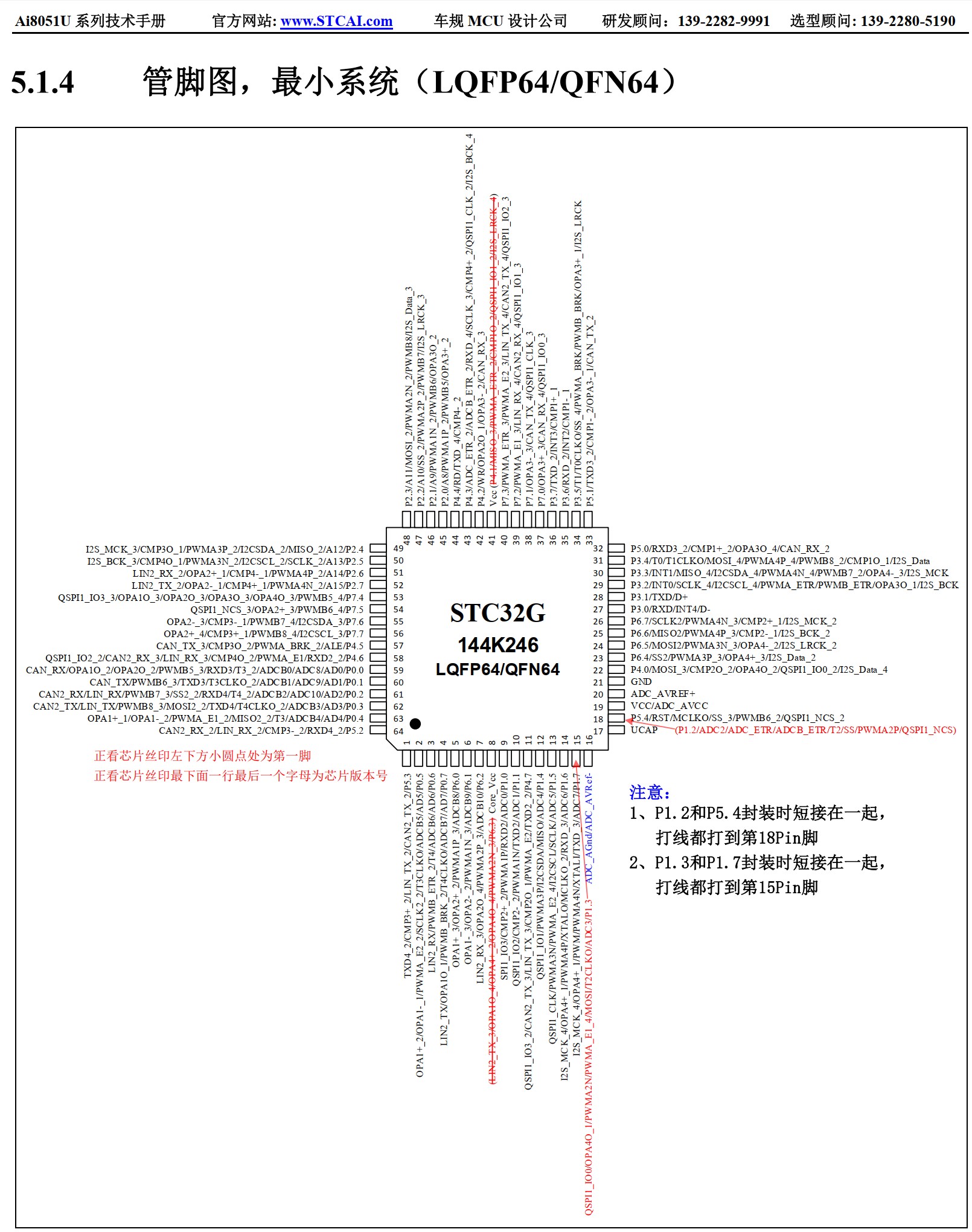

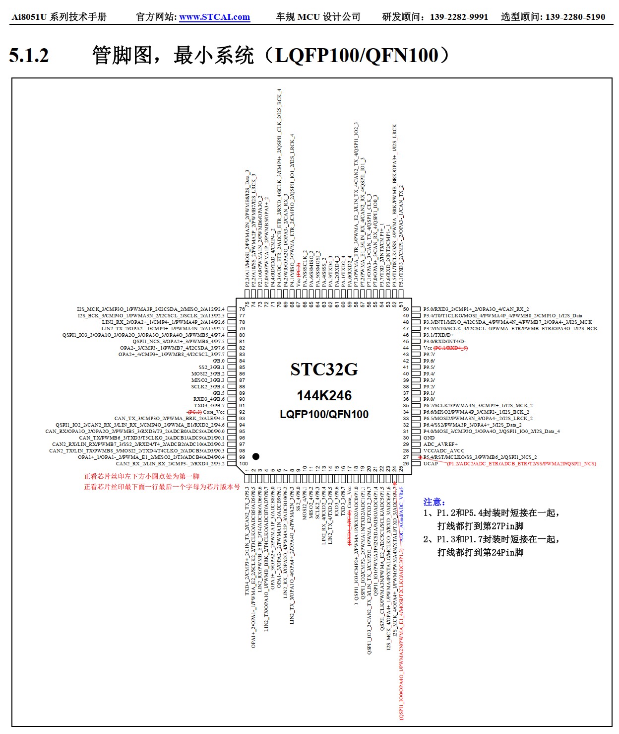

发表于 2025-9-5 14:56:34 | 显示全部楼层
2025/9/5, 14:56
按:
MCK,  LRCK,  BCK, Data
顺序来排,即:
I2SMCK,  I2SLRCK,  I2SBCK, I2SData
管脚图中名称也要改,
LQFP48/QFN48, LQFP44, LQFP32/QFN32, TSSOP20
下面顺序也调整为:

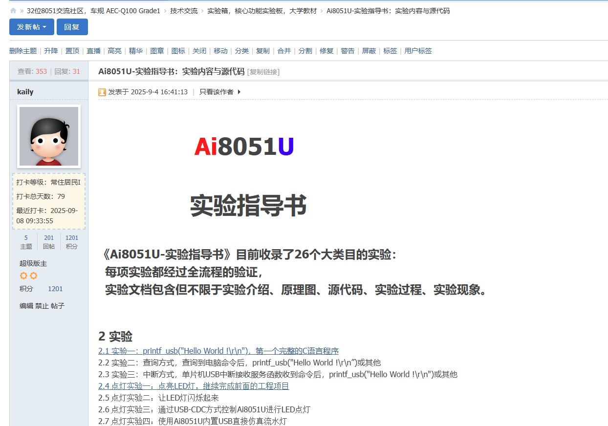

发表于 2025-9-13 10:58:14 | 显示全部楼层
https://www.stcaimcu.com/thread-19969-1-1.html
AI8051U 深大实验 单独开贴

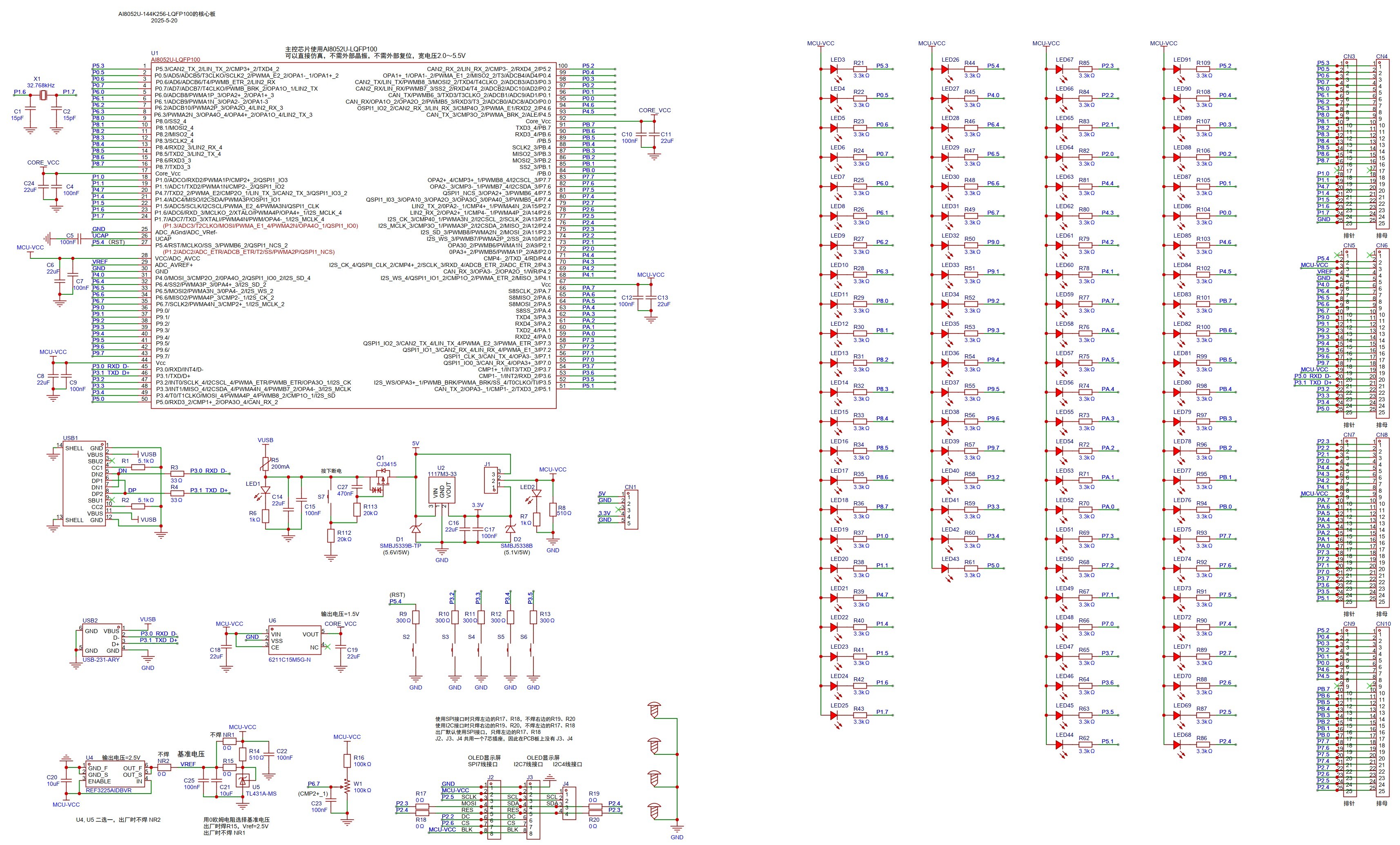

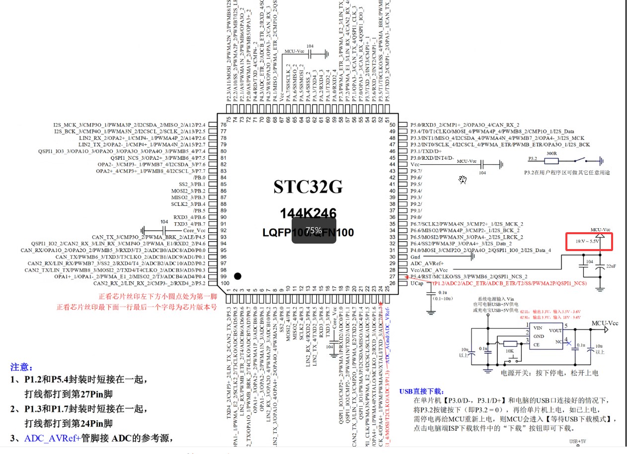

发表于 2025-9-19 10:34:57 | 显示全部楼层

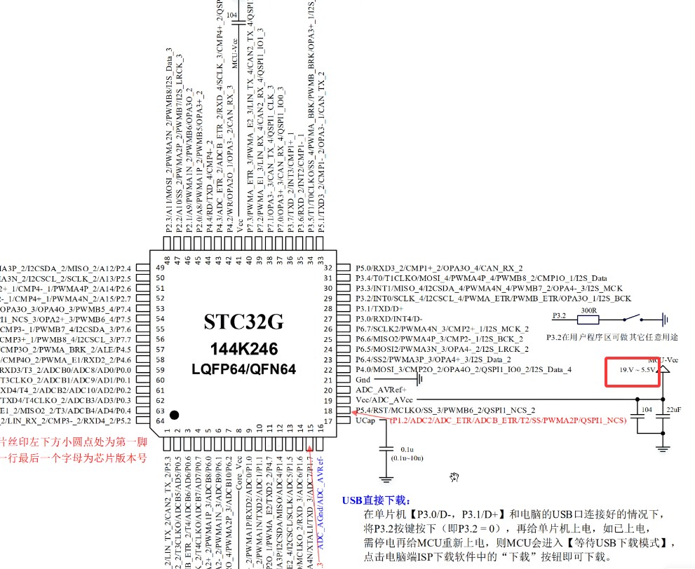

2025/9/19, 10:30
如下 LQFP100, LQFP64,
加上 USB下载,电源去耦电容部分电路
只有 1个 VCC 需要 22uF + 0.1uF
其他 VCC 只接 1个 0.1uF
所有的 Core-VCC, 各自只接 1个 0.1uF
【新提醒】STC32G144K246-LQFP100 核心板 | AI8052U - STC32G144K246 测试版块,PGA/运放,DAC, CAN-FD 国芯人工智能技术交流网站 - AI32位8051交流社区

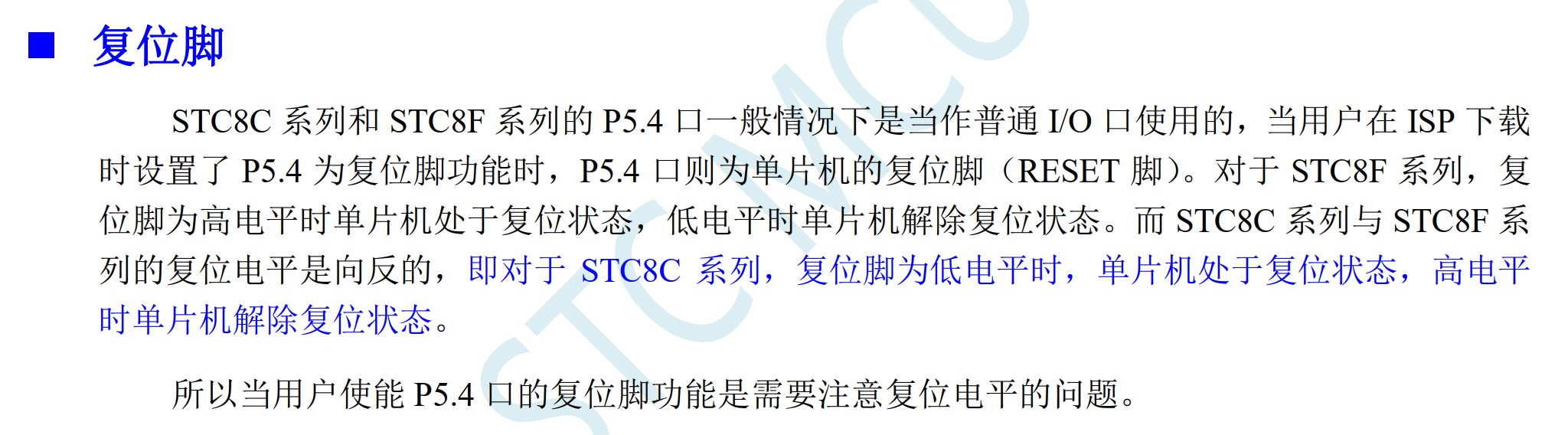

发表于 2025-9-24 08:50:50 | 显示全部楼层
工作电压:1.9V ~ 5.5V
====》1.9V~5.5V
谢谢您提醒! 稍后一并上传更新! [attachimg]116017[/attachimg]  详情 回复 发表于 2025-9-25 09:17
热线19952583534
www.STCAI.com
  • 打卡等级:常住居民II
  • 打卡总天数:89
  • 最近打卡:2025-10-22 09:22:44
265
1417
1417
发表于 2025-9-25 09:17:36 | 显示全部楼层
国学*** 发表于 2025-9-24 08:50
工作电压:1.9V ~ 5.5V
谢谢您提醒!
稍后一并上传更新!

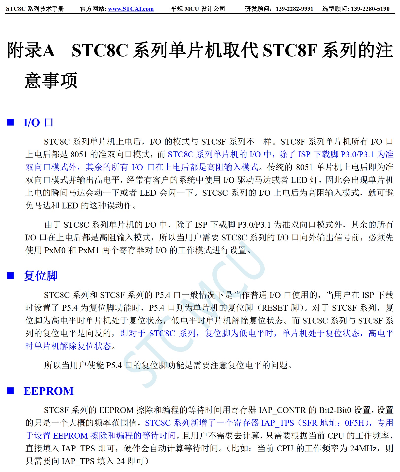

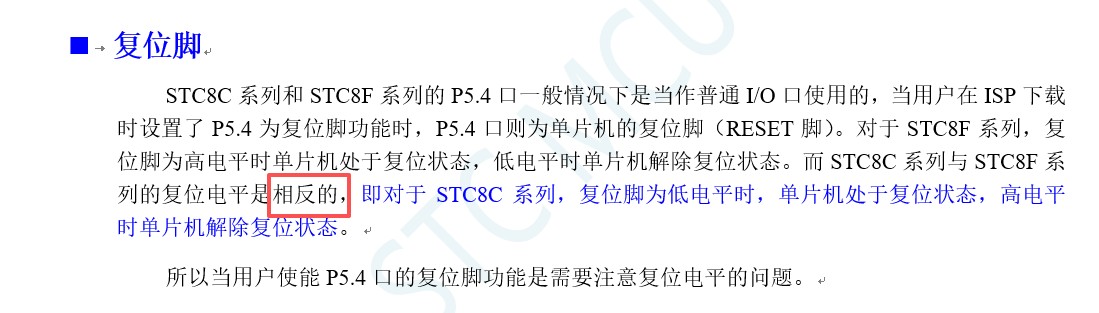

发表于 2025-10-11 14:43:06 | 显示全部楼层
2025/10/11, 14:40
===相反的
感谢您提醒! 您明察秋毫! 已修正,稍后一并上传更新! [attachimg]117182[/attachimg]  详情 回复 发表于 2025-10-11 15:03
  • 打卡等级:常住居民II
  • 打卡总天数:89
265
1417
1417
发表于 2025-10-11 15:03:16 | 显示全部楼层
神*** 发表于 2025-10-11 14:43
2025/10/11, 14:40
===相反的
感谢您提醒!
您明察秋毫!
已修正,稍后一并上传更新!
