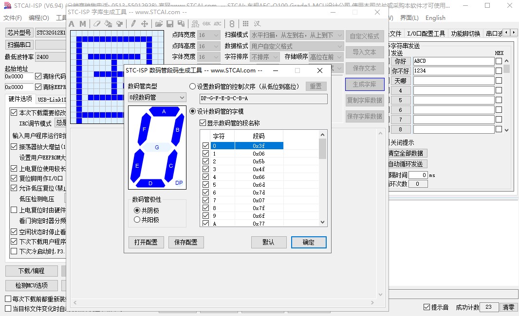

准备在STC32G上写个数码管菜单。纠结是用OS还是用小小调度器。
你就签个头,推广下我们推荐的那个简单的调度器 [attachimg]40440[/attachimg] [attachimg]40441[/attachimg] [attachimg]40442[/attachimg] [attachimg]40443[/attachimg]  详情 回复 发表于 2024-4-4 20:47

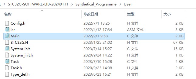

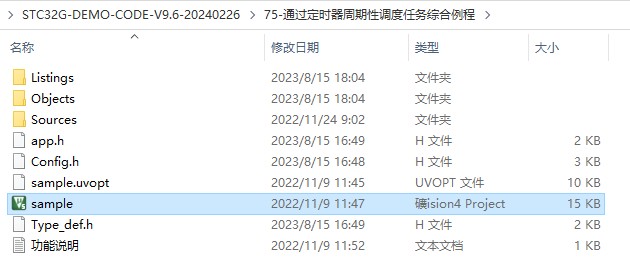

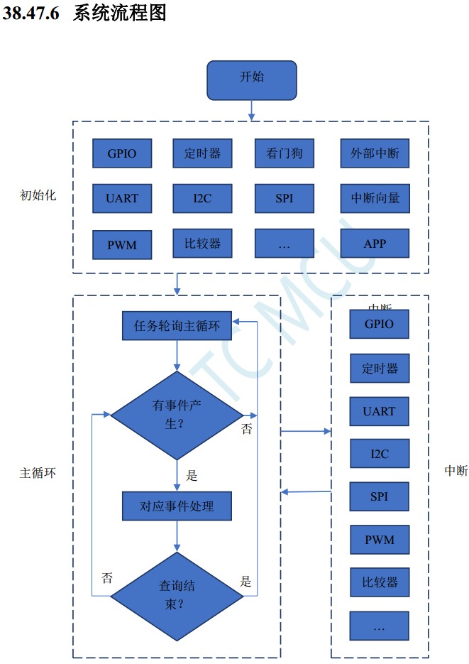

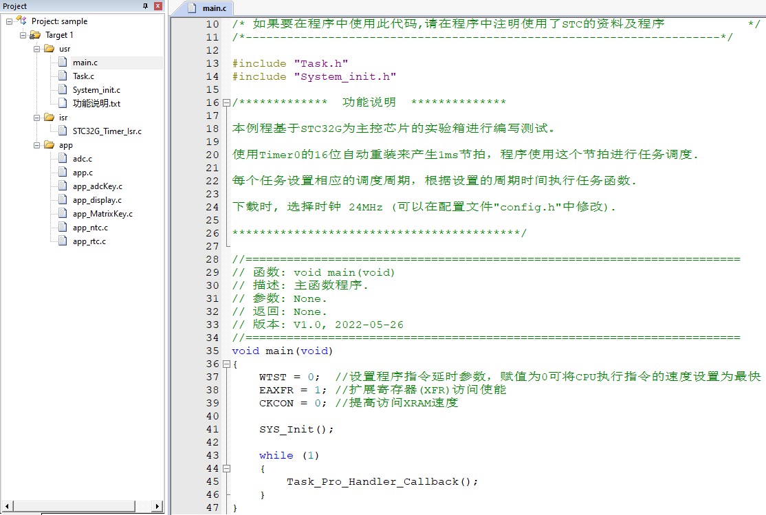

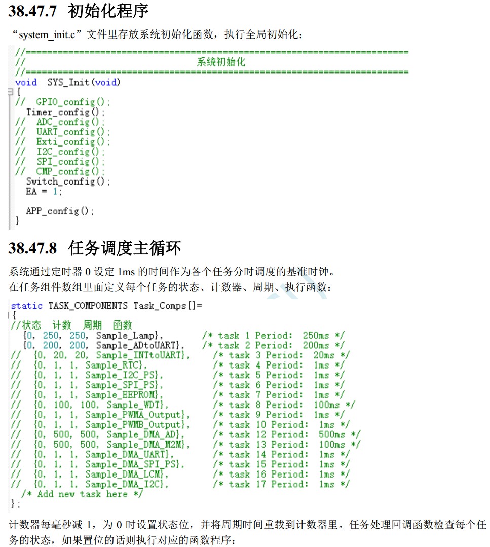

发表于 2024-4-4 20:47:54 | 显示全部楼层

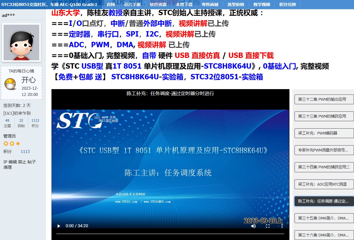

你就签个头,推广下我们推荐的那个简单的调度器,
这样初学者实战能力立即被加持很多
这个毕竟简单无错误

发表于 2024-4-4 21:56:12 | 显示全部楼层

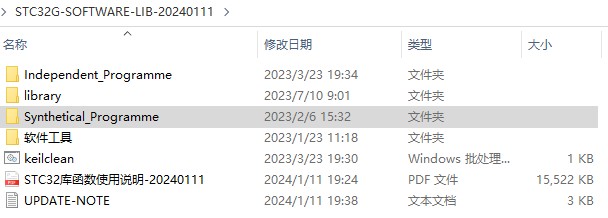

深圳国芯人工智能有限公司-库函数 (stcai.com)
STC库函数的综合例程中有个超级简洁,超级稳定的任务调度系统

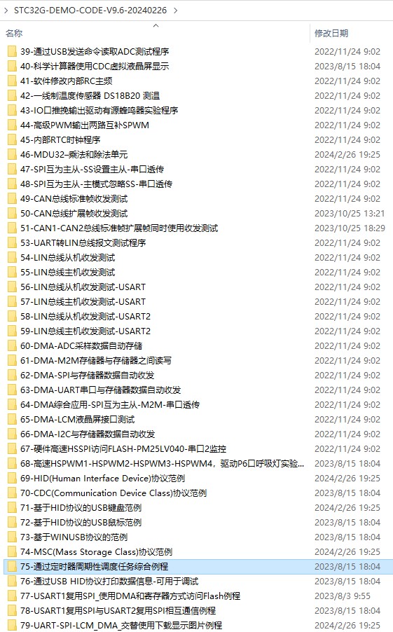

发表于 2024-4-4 22:02:08 | 显示全部楼层

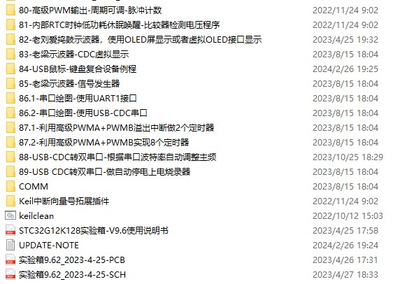

深圳国芯人工智能有限公司-实验箱 (stcai.com)
STC32实验箱中第79个演示程序,有个超级简洁,超级稳定的任务调度系统
