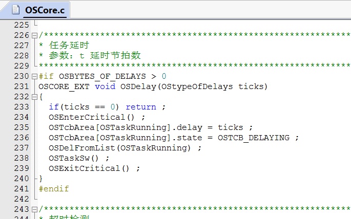

楼主你好:
(1)我注意到你的RTOS有一个明显的特点,你的整个程序都没有使用“可重入函数”定义。对于使用C51编译器的RTOS,一般而言这个做法是令人震惊的。
(2)比如你的RTOS系统函数:
就没有使用“可重入函数”定义。
但是同样是使用C51编译器的uC/OS-II中的对应函数:
却使用了“可重入函数”定义“reentrant”关键字。
(3)我的问题有两个,首先是你认为你的“OSDelay”函数在实际使用时会发生“重入现象”吗?其次是如果会,你对该函数不使用“可重入函数”定义“reentrant”关键字的理由是什么?能给我们介绍一下吗?

OSDelay()  会发生重入。但是只要这个函数所有的局部变量都是分配在寄存器里面。它就是可重入的。

可以通过阅读汇编代码,来确认函数的局部变量是否全部都是分配在寄存器里面的。内核中的所有函数,都已经确认过。
(1)你的思路是对的,除了“函数的局部变量”还要加上“函数的全部参数”。 (2)你的RTOS很有特点,简单易读。你能分主题(每个主题一个帖子,主题就直接显示在标题中)介绍这些特点吗?  详情 回复 发表于 2024-3-31 18:12
那一定要仔细确认,包括形参在内。如在C51优化等级4级时确认无误,并在使用说明中注明C51优化等级的要求。  发表于 2024-3-31 18:03

优化等级,在使用手册中有明确说明。确认局部变量是否全部分配在寄存器里,也不是很难。只要查看编译器是否给函数生成一个单独的保存局部变量和参数的段,就可以了。

对,参数也是局部变量。确认局部变量是否全部分配在寄存器里,也不是很难。只要查看编译器是否给函数生成一个单独的保存局部变量和参数的数据段,就可以了。
如果有,汇编代码会在需要时把寄存器值保存到这个数据段,那函数就是不可重入的。如果没有这个数据段,函数就是可重入的。
