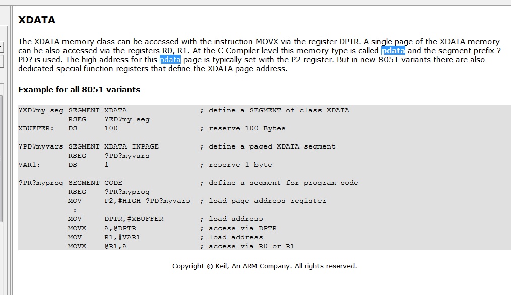

(1)既然是“用户是可配置的”,那就不要用PDATA数据类型。
(2)PDATA的用法见下图:C51的帮助手册:
上面那段话百度翻译为:
XDATA存储器类可以通过寄存器DPTR与指令MOVX一起访问。XDATA存储器的单个页面也可以经由寄存器R0、R1来访问。在C编译器级别,这种内存类型被称为updatea,而段前缀?PD?使用。
此更新页的高地址通常是用P2寄存器设置的。但在新的8051变体中,也有定义XDATA页地址的专用特殊功能寄存器。
(3)XDATA的地址是16位的,形式为“0XXYYH”,可以分成高8位XX和低8位YY。 也就是说PDATA的高8位地址“XX”是由P2端口寄存器的内容来决定的:
比如对于同样的8位PDATA地址YY(比如任务堆栈地址),如果运行时P2的内容发生变化,该PDATA映射到XDATA的地址就变了。
换言之,随着P2的内容不同,同一个任务的堆栈就被存到XDATA的不同地方,不仅可能覆盖真正的XDATA变量数据,在切换任务时也不一定能切换回正确的任务现场,造成系统崩溃。
(4)因此,对于早期的和某些型号的单片机可以使用PDATA来提高存取速度,但是对于STC的任何单片机,请不要使用PDATA数据类型。

 楼主| 发表于 2024-3-31 20:48:34 | 显示全部楼层
实际编译后对比,xdata比pdata ,代码要大 46字节,具体情况,我再深入了解一下。

发表于 2024-3-31 21:07:26 | 显示全部楼层
fan*** 发表于 2024-3-31 20:06
pdata  xdata  用户是可配置的,可以根据实际情况而定。主要原因是,pdata的指针是 1个字节,xdata 的指针 ...
(1)16位的MOVX指令:xdata 的指针是2个字节
1)MOVX  A,@DPTR;
2)MOVX  @DPTR, A;
在这两条指令中:DPTR为16 bit地址寄存器,地址高8 bit存于DPH,地址低8 bit存于DPL。
用这两条指令中,CPU既可以存取外部XRAM存储器,也可以存取片内的XDATA储存器。
(2)8位的MOVX指令: pdata的指针是 1个字节
3)MOVX  A, @RI;
4)MOVX  @RI, A。
在这两条指令中:Ri(i=0,1)是8 bit寄存器,作为地址指针时仅存低8 bit地址.
用这两条指令,CPU在存取外部XRAM存储器时,P2口在指令过程中必须一直输出高8 bit地址。
用这两条指令,CPU在存取片内的XDATA储存器时, 存取的高8位地址是多少?是否与P2端口的值有关?这取决于具体的单片机型号。
对于STC单片机,这个问题的答案是我们不知道。所以STC把不使用PDATA数据类型作为警告写在手册里了。
