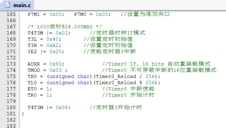

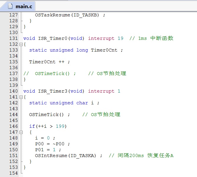

(2)最后楼主还是不敢试,楼主的测试程序为:
其中第174行将定时器0设置为不可屏蔽中断模式3
其中第131行是定时器0的中断ISR,第140行是定时器3的中断ISR
测试程序工作正常。
(3)我对测试程序进行了如下修改
将第131行的中断号从1修改为19,将第140行是的中断号从19修改为1,这样第131行开始的就是定时器3的中断ISR,而第140行开始的是定时器0的中断ISR。
修改后的测试程序工作正常。
在修改后的测试程序中,系统节拍定时器ISR中不仅有第144行的系统节拍服务,而且还有第151行的用户服务调用,这些功能当定时器0工作在模式3也是可以正常运行的。
(4)结论:楼主的RTOS的系统节拍定时器是可以工作在“不可屏蔽中断模式3”的。

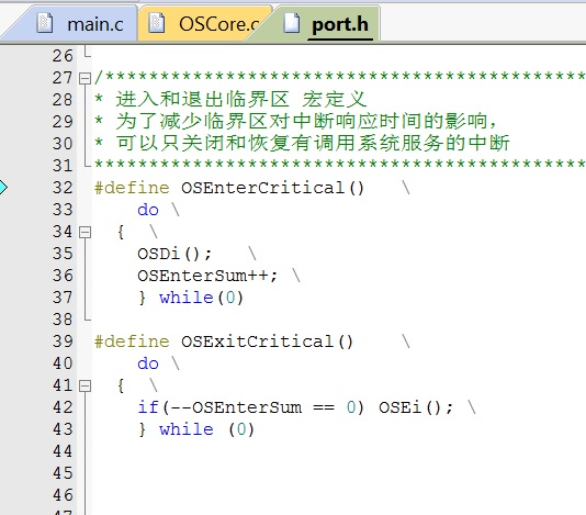

RTOS系统离不开临界区保护功能,对于系统中断定时器0能否使用模式3的问题,可以用理论模型的方法来论证。
假定RTOS程序采用进入临界区保护EA=0和退出临界区保护EA=1的方法,假定RTOS程序正在处于临界区保护状态,这时总中断已经被关闭(EA=0)了。
也就是说只有对于采用不可嵌套的、直接关闭总中断的临界区保护方法的RTOS,上面那个结论才成立
(8)新结论:如果一个RTOS的临界区保护方法不是“采用不可嵌套的、直接关闭总中断”的方法,那么系统中断的定时器0可以也应该工作在模式3的不可屏蔽中断模式下。
由于楼主的RTOS的临界区保护方法是可嵌套的关闭总中断的方法:
因此楼主的RTOS的系统中断自然可以工作在不可屏蔽中断模式3下。
(9)推论:RTOS的临界区保护方法是否可嵌入的问题在本论坛已经经历了多次深入的讨论,目前本论坛里除了“FreeRTOS”外的RTOS大都采用了可嵌入的临界区保护方法,因此对这些RTOS,系统中断的定时器0可以也应该工作在模式3的不可屏蔽中断模式下的。比如CosyOS-II的系统中断也可以工作在不可屏蔽中断模式3下
