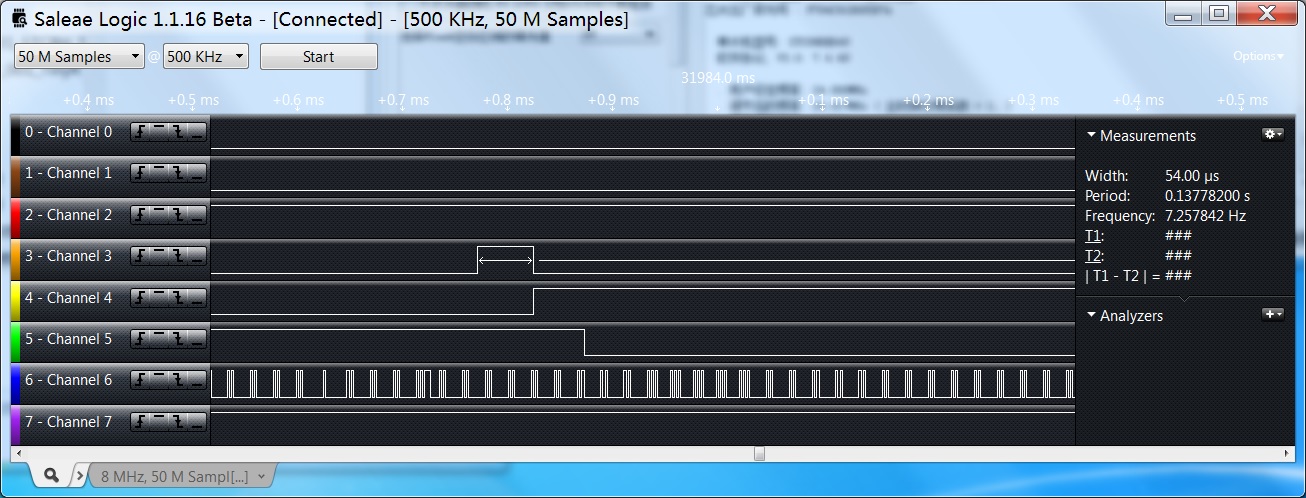

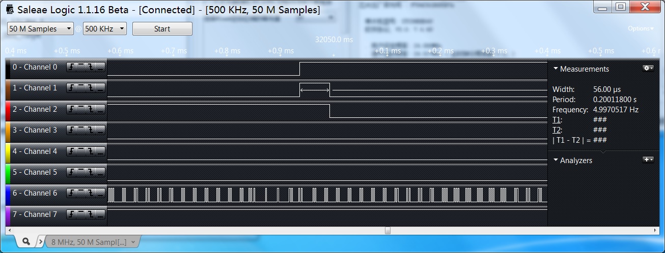

发表于 2024-5-3 00:45:04 | 显示全部楼层
fan*** 发表于 2024-5-2 23:30
关于你修改的测试程序我也进行了测试,之所以能正常工作,没有发现问题,原因就是Timer0 1ms的间隔时间太 ...
(1)敢于实验,好事,点赞。而且给出了实验程序供大家讨论研究,更要点赞
(2)试到死机,好事,说明你碰到了自己认知的一个边界,如果解决了,自己的眼界就提升到一个新阶段了。
(3)定时器0的不可屏蔽中断模式3是STC单片机专门为OS预留的系统节拍中断,因此弄清楚其正确使用的各种条件是很重要的。
(4)所以一定要弄清楚为什么定时器0中断时间缩短到4uS后会死机。为了方便大家研究探讨,我截了逻辑分析仪的屏:
A)下图是死机开始的现场:
从32.25秒开始,任务B和任务C不工作了
B)下图是中断唤醒响应时间图:
中断唤醒响应时间从原来正常时的17uS,拉长到56us了
C)下图是任务切换响应时间图:
任务切换响应时间从原来正常时的14uS,拉长到54us了
(5)现在要研究的是我在98楼的新结论还正确吗?或者还需要加入什么条件吗?
98楼:(8)新结论:如果一个RTOS的临界区保护方法不是“采用不可嵌套的、直接关闭总中断”的方法,那么系统中断的定时器0可以也应该工作在模式3的不可屏蔽中断模式下。
补充说明:上面逻辑分析仪截屏中的第6通道信号不连续是采样时间太长(2uS)造成的

发表于 2024-5-3 07:50:28 | 显示全部楼层
杨*** 发表于 2024-5-3 01:15
等你自己的研究结论
我的结论: TinyRTOS51可支持不可屏蔽中断条件是在不可屏蔽中断中不调用任何系统服务
死机的原因:任务切换期间需要操作链表、任务控制块(TCB)及堆栈,所以是要通过关中断进入临界区,由于Timer0是不可
屏蔽中断,关中断不起作用,如果在任务切换期间发生了Timer0中断,且在Timer0中断中调用了系统服务,就有可能会破坏
链表、TCB及堆栈的数据,造成系统死机。所以在不可屏蔽中断中不能调用任何系统服务。Timer0中断间隔为1ms时,
Timer0中断都是发生在空闲任务里,不会在任务切换期间发生中断,所以程序运行正常。Timer0中断间隔为4us时,就会在
任务切换期间发生Timer0中断,所以就死机了。
任务切换时间变长的原因:在切换过程中,发生了多次Timer0中断,中断响应的时间,就加到任务切换时间里了。
