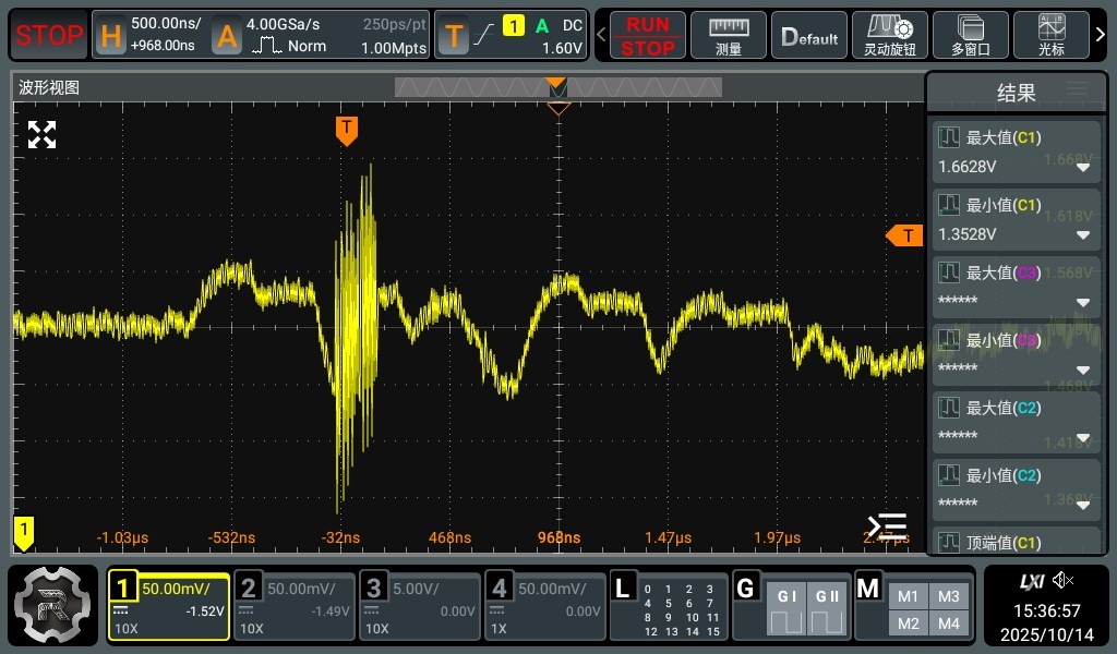

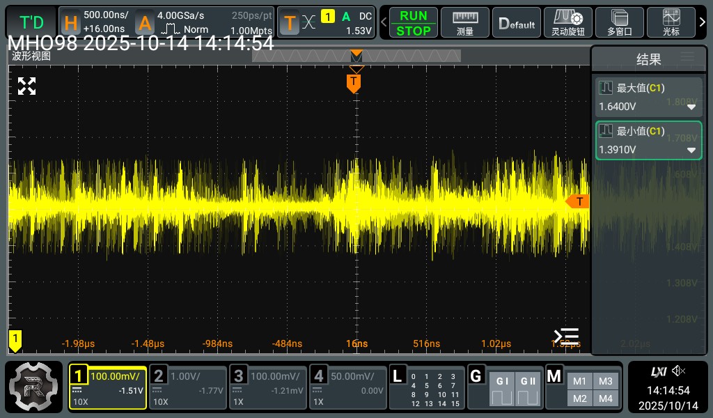

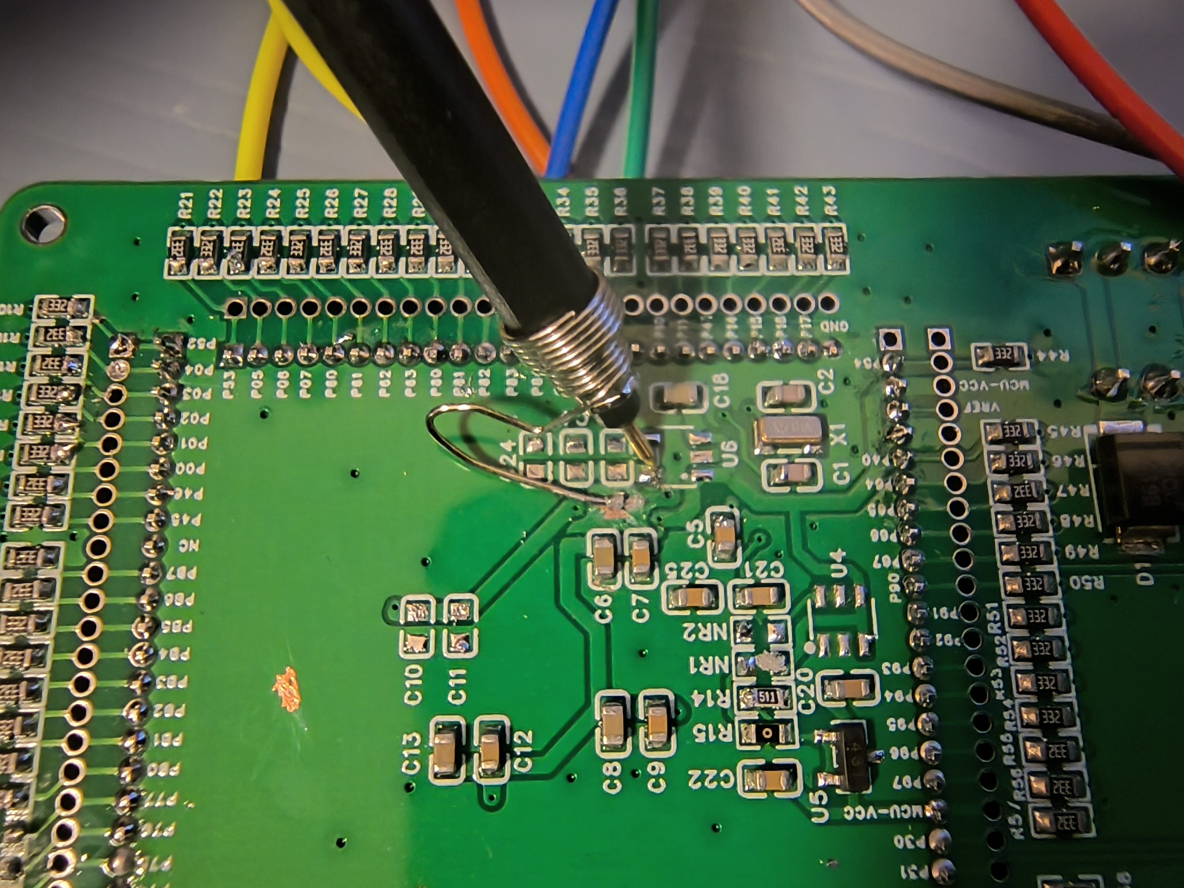

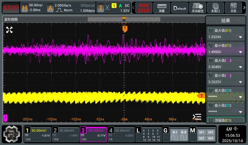

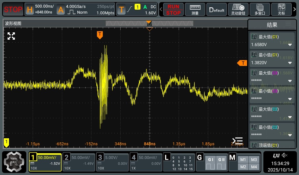

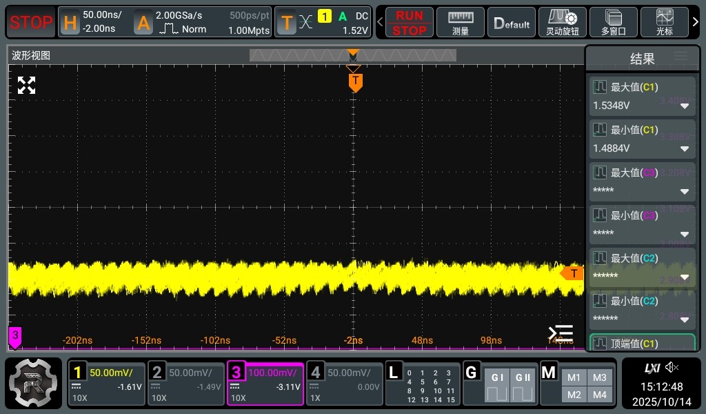

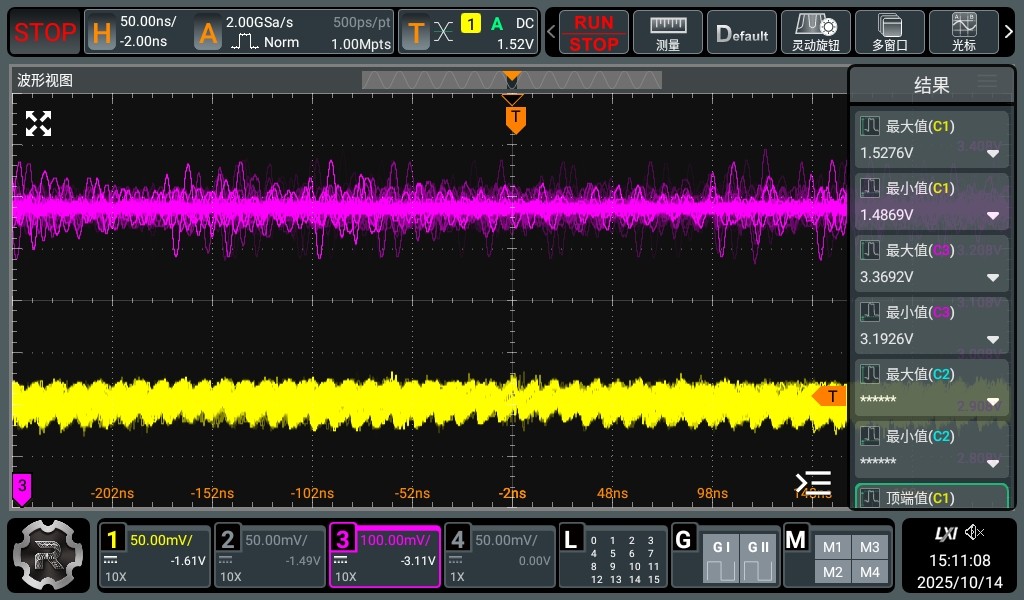

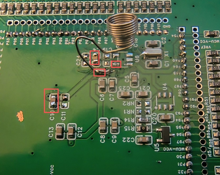

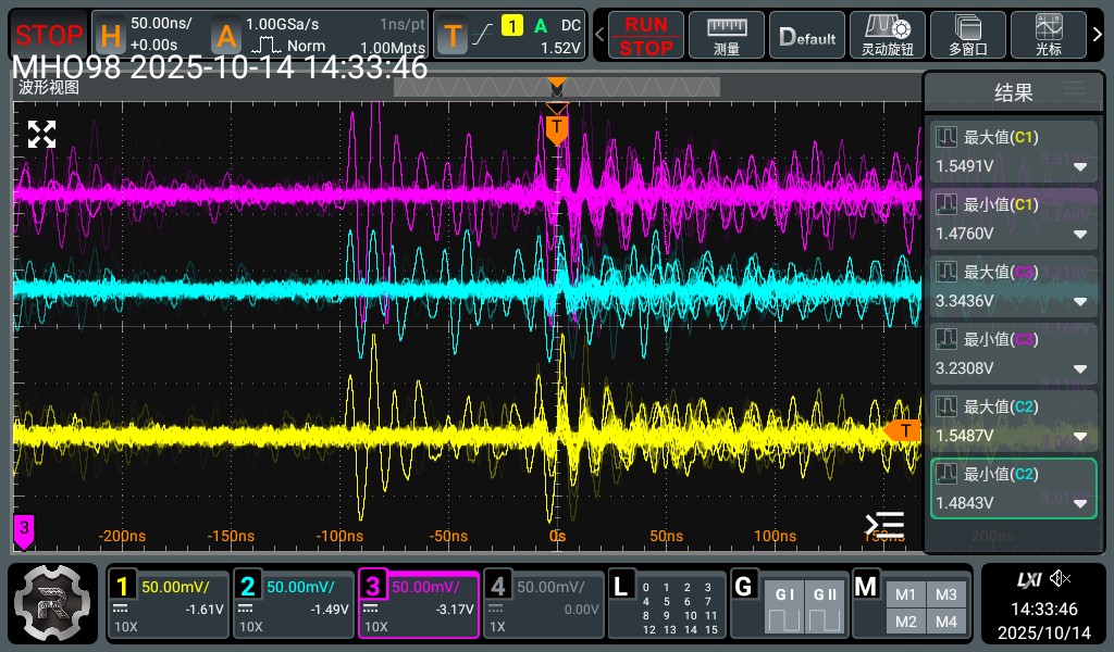

发表于 2025-10-14 14:44:56 | 显示全部楼层
拆外部LDO-1.5V前:
上图是保留外部 LDO, 测试 CORE-VCC, 1.5V
下面撤除 拆外部LDO-1.5V
保留C10,CH2蓝色 C10处,CH1黄色 C4处,CH3紫色,3.3V:
保留C4,CH2蓝色 C10处,CH1黄色 C4处,CH3紫色,3.3V:
都不保留:

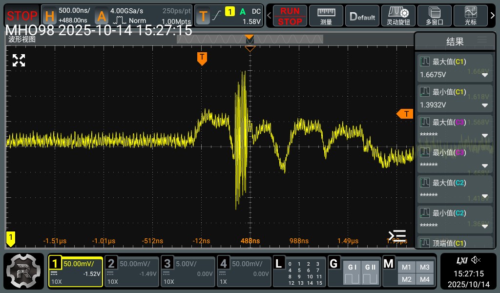

发表于 2025-10-14 15:28:24 | 显示全部楼层
测试点:C10+GND铺铜
测试程序:142M spi刷屏
121M:
90M:
PLL 48M:

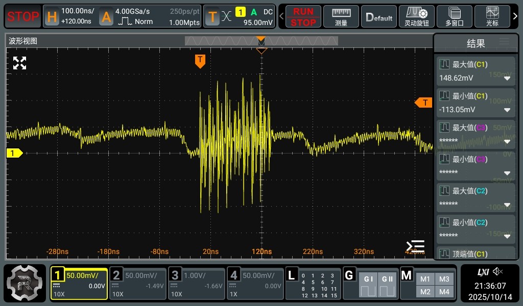

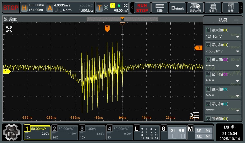

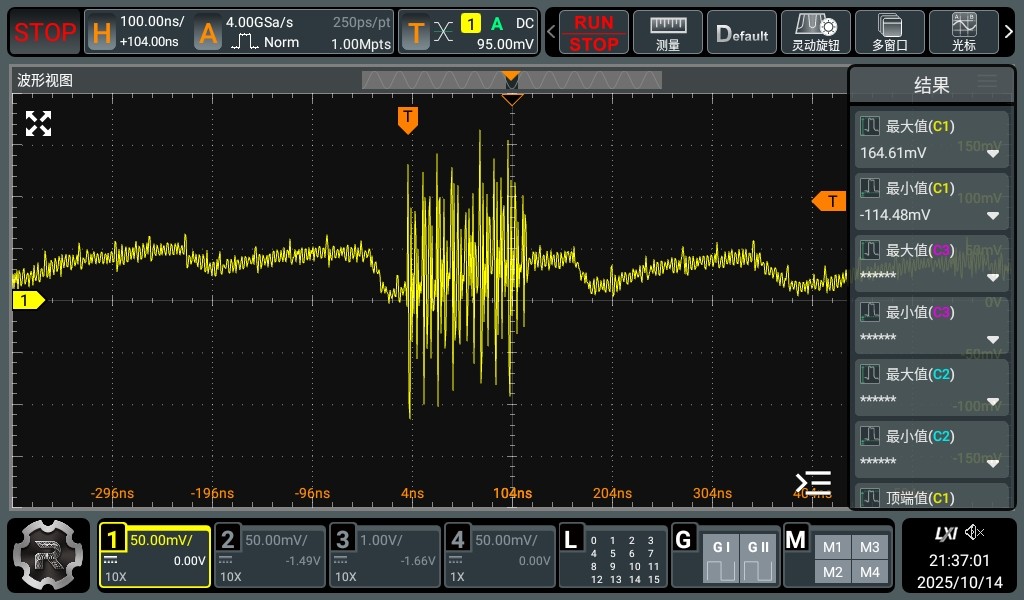

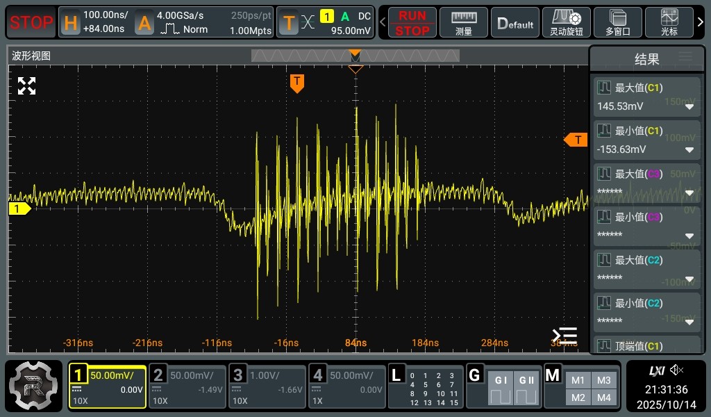

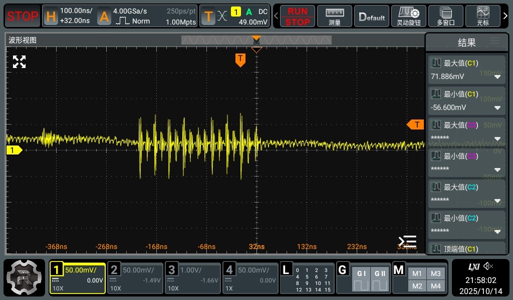

发表于 2025-10-14 21:37:10 | 显示全部楼层
更换测试点, 无电容状态:
CORE-VCC, PIN17,  PIN92 :
外部没挂 任何电容,完全靠内部的 1.5V-LDO
48M:
外部没挂 任何电容,完全靠内部的 1.5V-LDO.
内部 1.5V-LDO 的输出,外部 CORE-VCC Pin 测试实际纹波
70M:
90M:
121M:
142M:
  • 打卡总天数:335
  • 最近打卡:2025-10-22 08:54:47
88
3283
7327
7327

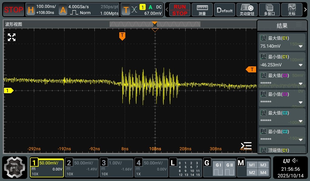

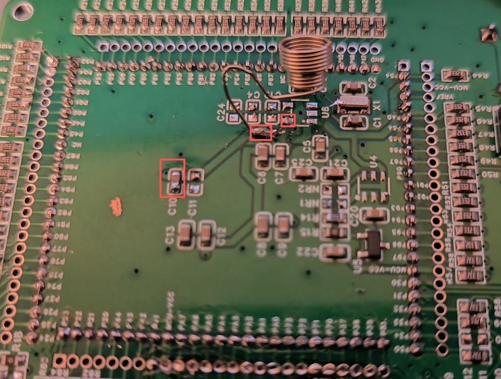

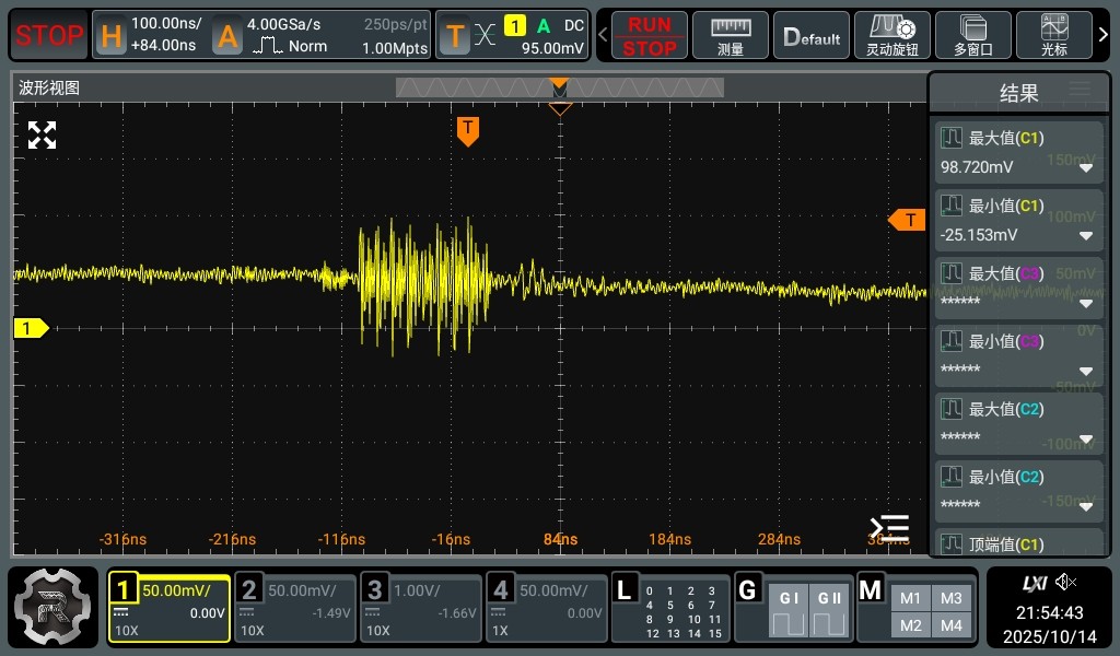

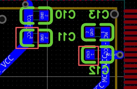

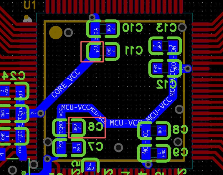

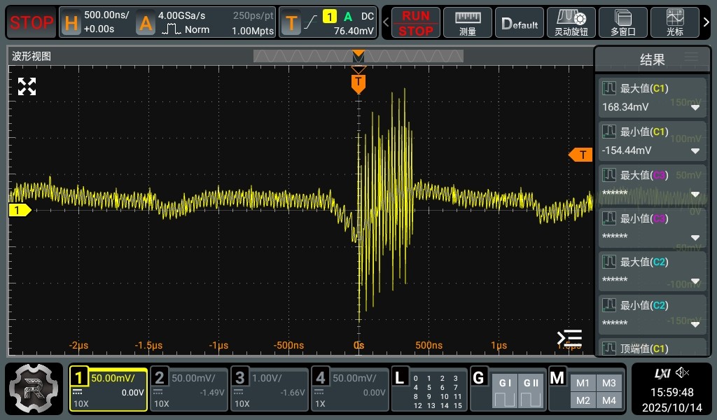

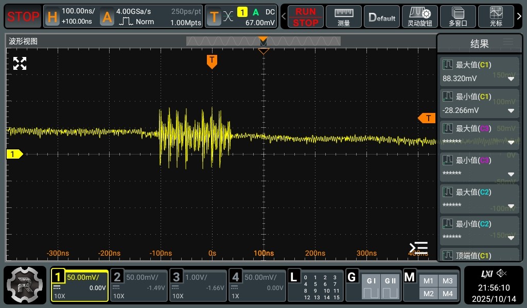

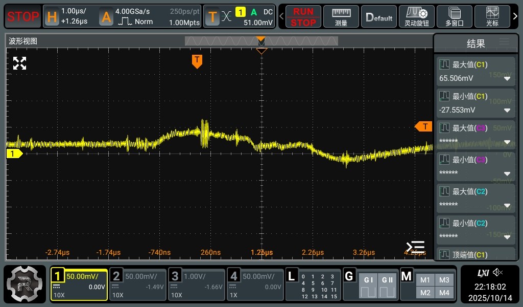

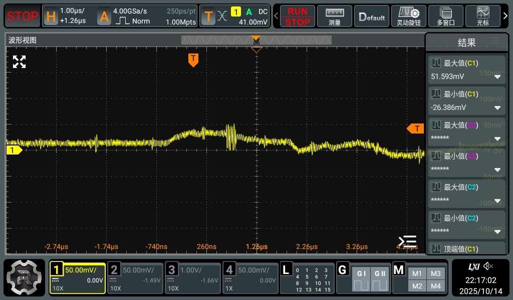

发表于 2025-10-14 22:02:46 | 显示全部楼层
====PIN17,CORE-VCC,  外部的 C4电容 不焊
====PIN92CORE-VCC,  外部的 C10电容 焊上
增加 C10, 100nF 电容:
===没有 C4, 100nF 电容
48M:
===只有 PIN92 外部的 C10电容,0.1uF
70M:
90M:
121M:
142M:
  • 打卡总天数:335
88
3283
7327
7327

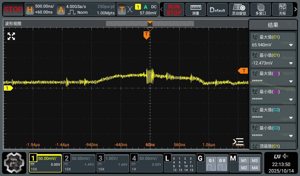

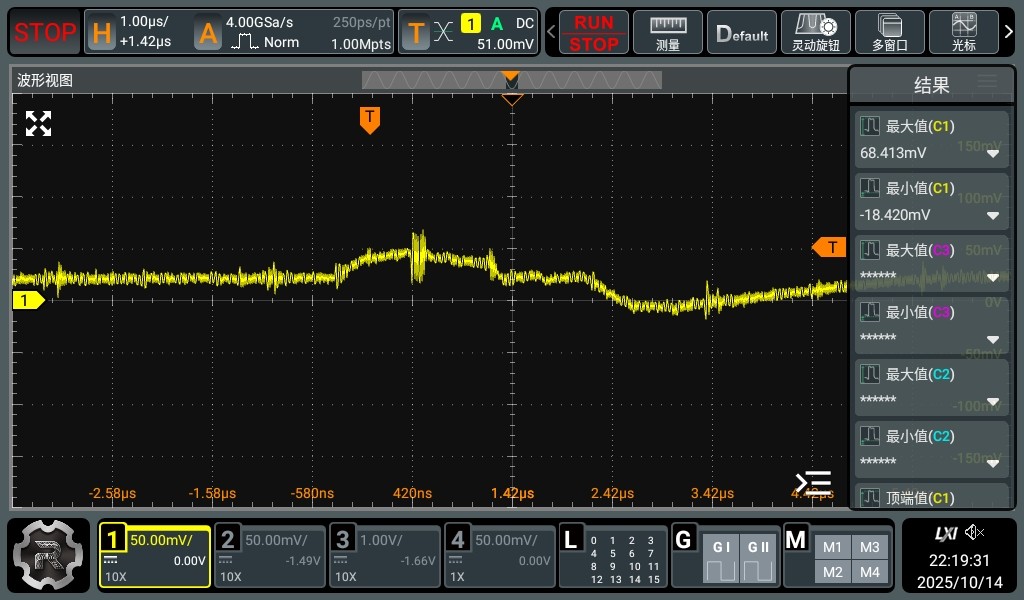

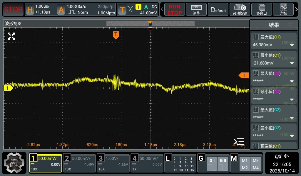

发表于 2025-10-14 22:19:48 | 显示全部楼层
增加 一个 C4, 100nF 电容:
===已有 C10, 100nF 电容
====PIN17 外部的 C4电容 补焊上
48M:
70M:
90M:
121M:
142M:
