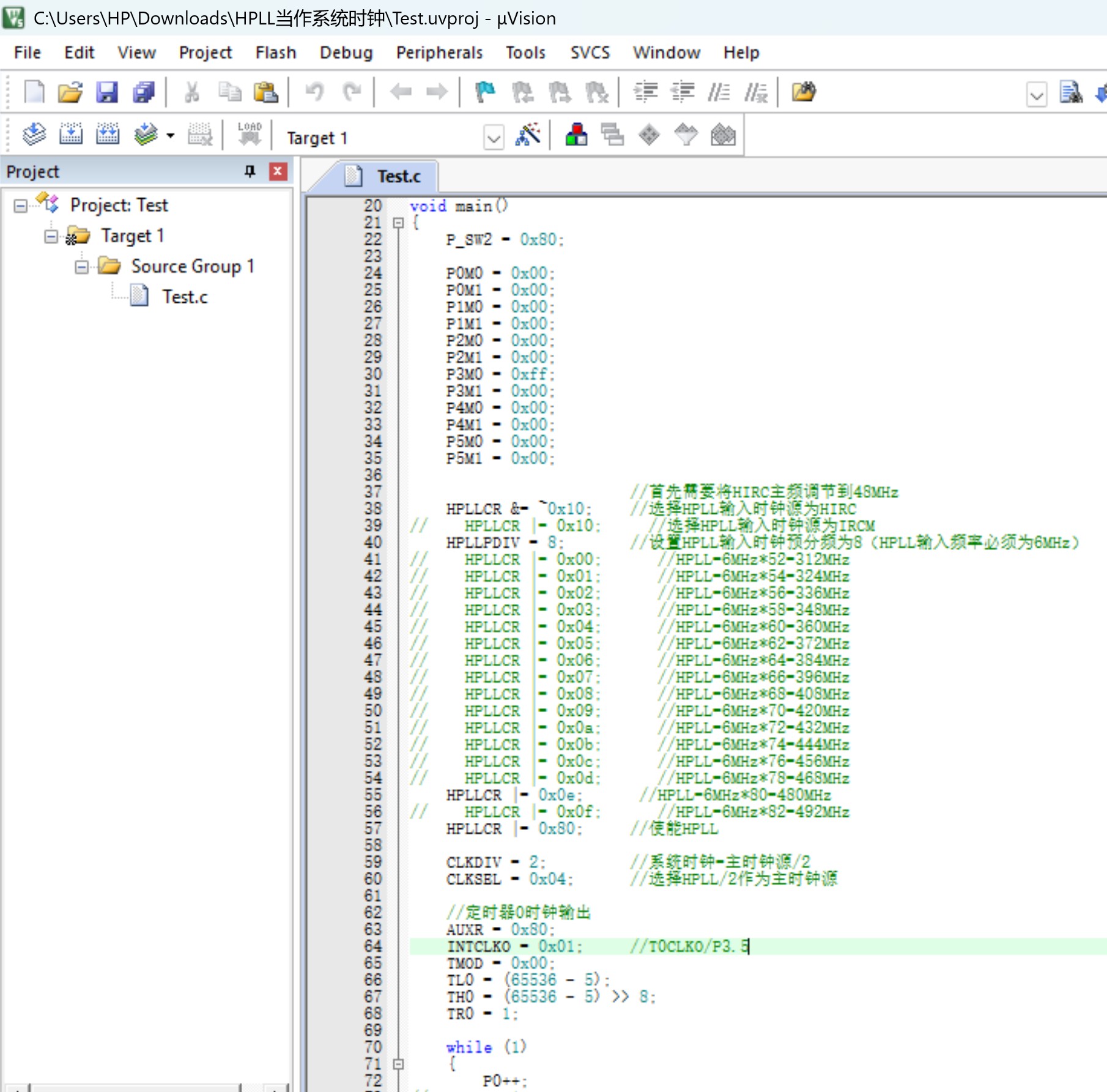

STC32G144K246-LQFP100极限工作频率测试
使用高速PLL作为系统时钟源,CPU工作频率120MHz
#include <intrins.h>
#include "ai8052u.h"
void delay(int n)
    int i;
    while (n--)
        for (i = 0; i < 1000; i++)
            _nop_();
            _nop_();
            _nop_();
            _nop_();
void main()
    P_SW2 = 0x80;
    P0M0 = 0x00;
    P0M1 = 0x00;
    P1M0 = 0x00;
    P1M1 = 0x00;
    P2M0 = 0x00;
    P2M1 = 0x00;
    P3M0 = 0xff;
    P3M1 = 0x00;
    P4M0 = 0x00;
    P4M1 = 0x00;
    P5M0 = 0x00;
    P5M1 = 0x00;
                        //首先需要将HIRC主频调节到48MHz
    HPLLCR &= ~0x10;    //选择HPLL输入时钟源为HIRC
//    HPLLCR |= 0x10;     //选择HPLL输入时钟源为IRCM
    HPLLPDIV = 8;       //设置HPLL输入时钟预分频为8(HPLL输入频率必须为6MHz)
//    HPLLCR |= 0x00;      //HPLL=6MHz*52=312MHz
//    HPLLCR |= 0x01;      //HPLL=6MHz*54=324MHz
//    HPLLCR |= 0x02;      //HPLL=6MHz*56=336MHz
//    HPLLCR |= 0x03;      //HPLL=6MHz*58=348MHz
//    HPLLCR |= 0x04;      //HPLL=6MHz*60=360MHz
//    HPLLCR |= 0x05;      //HPLL=6MHz*62=372MHz
//    HPLLCR |= 0x06;      //HPLL=6MHz*64=384MHz
//    HPLLCR |= 0x07;      //HPLL=6MHz*66=396MHz
//    HPLLCR |= 0x08;      //HPLL=6MHz*68=408MHz
//    HPLLCR |= 0x09;      //HPLL=6MHz*70=420MHz
//    HPLLCR |= 0x0a;      //HPLL=6MHz*72=432MHz
//    HPLLCR |= 0x0b;      //HPLL=6MHz*74=444MHz
//    HPLLCR |= 0x0c;      //HPLL=6MHz*76=456MHz
//    HPLLCR |= 0x0d;      //HPLL=6MHz*78=468MHz
    HPLLCR |= 0x0e;      //HPLL=6MHz*80=480MHz
//    HPLLCR |= 0x0f;      //HPLL=6MHz*82=492MHz
    HPLLCR |= 0x80;     //使能HPLL
    CLKDIV = 2;         //系统时钟=主时钟源/2
    CLKSEL = 0x04;      //选择HPLL/2作为主时钟源
    //定时器0时钟输出
    AUXR = 0x80;
    INTCLKO = 0x01;     //T0CLKO/P3.5
    TMOD = 0x00;
    TL0 = (65536 - 5);
    TH0 = (65536 - 5) >> 8;
    TR0 = 1;
    while (1)
        P0++;
//        P1++;
//        P2++;
//        P3++;
//        P4++;
//        P5++;
//        delay(10);

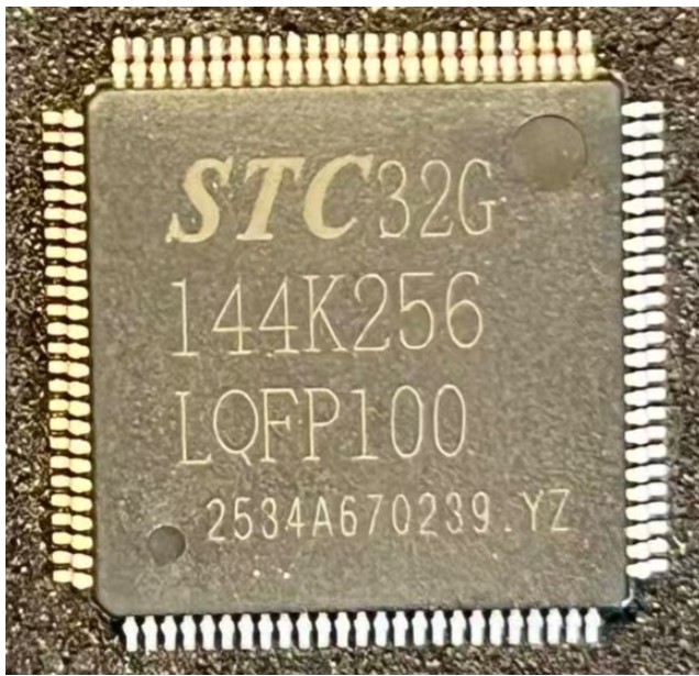

发表于 2025-9-11 20:56:13 | 显示全部楼层
为啥 芯片型号 的标题是 STC32G144K246
原来说的不是STC32G144K256 吗?
是不是标题打错了?
25428
 楼主| 发表于 2025-9-11 20:57:31 | 显示全部楼层
246K 用户 Flash, 系统区占了 10K Flash
256K + 10K = 256K
20
779
779
