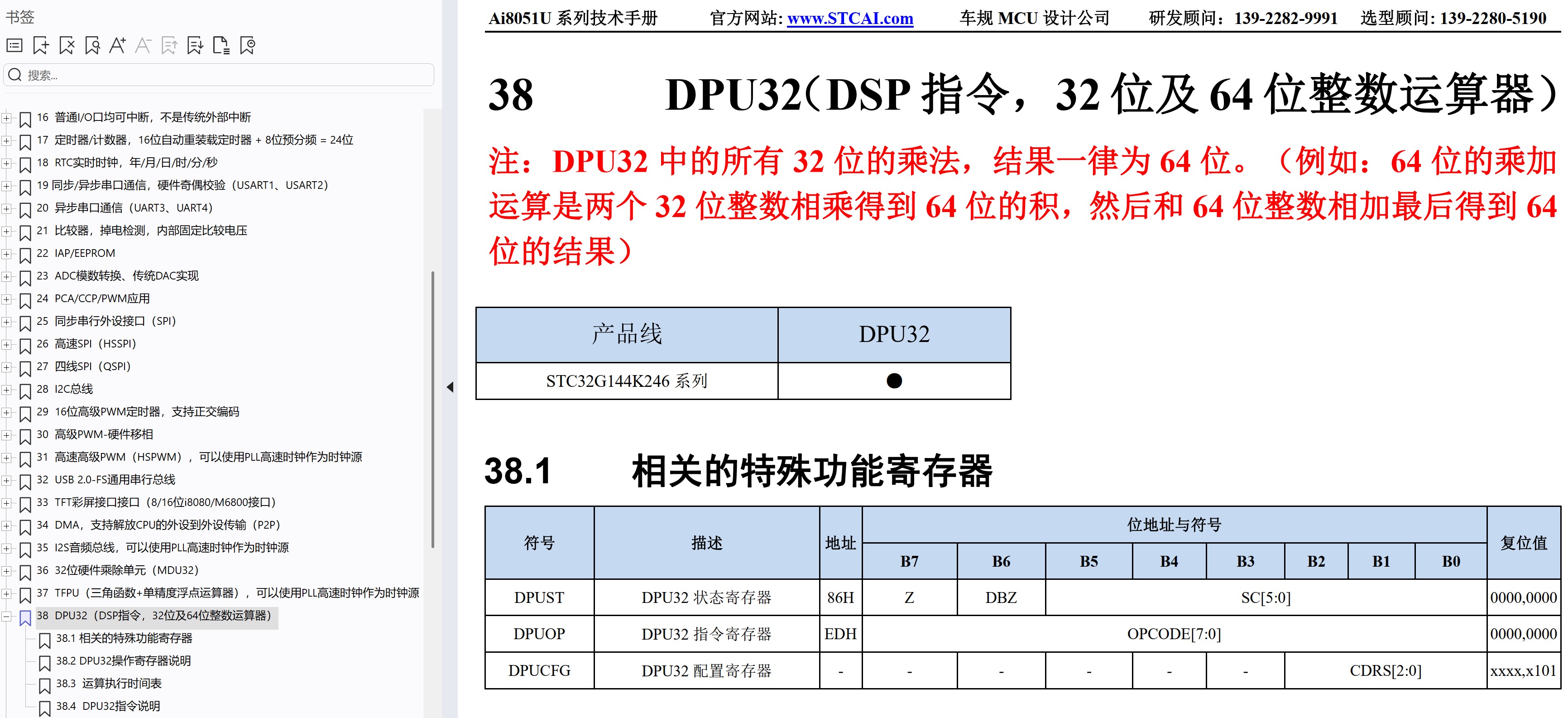

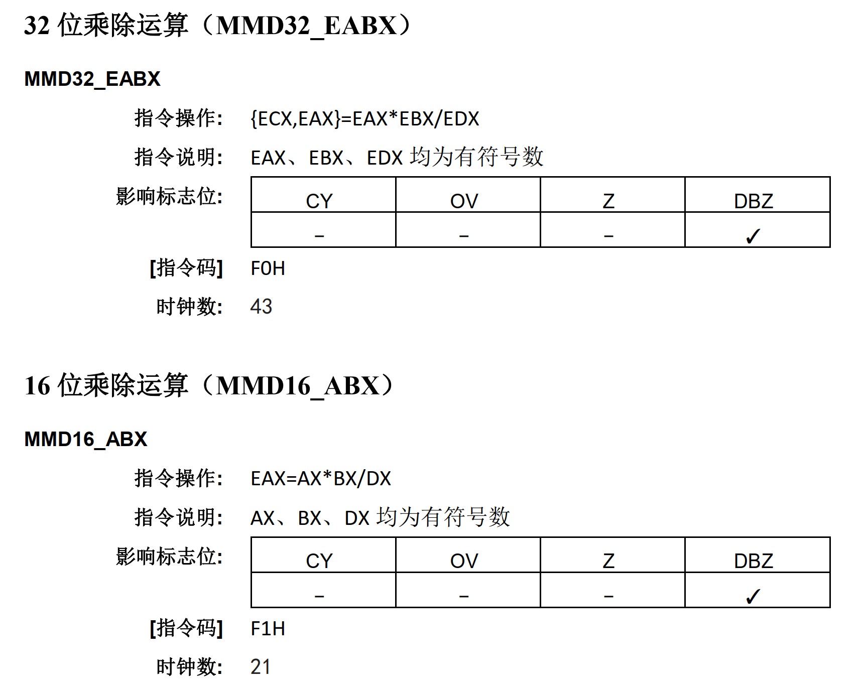

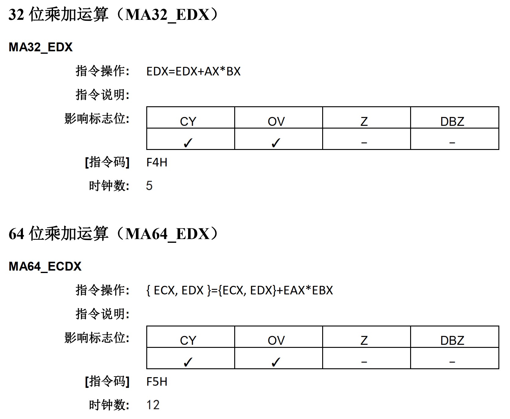

有没有CPU指令执行效率的测试成绩,比如:
while(1){
    P10=~P10
CPU时钟120MHz对比30MHz下,P10输出频率能提高多少
要考虑 DPU32 的 DSP 指令 跑 72MHz ~ 120MHz 的高效率, 不要考虑普通的控制指令 [attachimg]116035[/attachimg] [attachimg]116036[/attachimg] [attachimg]116037[/attachimg]  详情 回复 发表于 2025-9-25 11:28

发表于 2025-9-25 11:59:10 | 显示全部楼层
不要考虑普通的控制指令
当然要考虑普通的指令了,普通的指令是根本,因为用的最多,比如希望中断程序快速执行,不还得靠普通指令执行效率,即使是刷屏,要去掉透明色刷一副图片,不也得靠普通指令执行速度
  • 打卡总天数:35
  • 最近打卡:2026-06-04 18:17:01
227
1336
1336
发表于 2025-9-25 12:01:00 | 显示全部楼层
外设速度再快,如果指令速度跟不上,也会造成瓶颈导致整体指标严重下降
