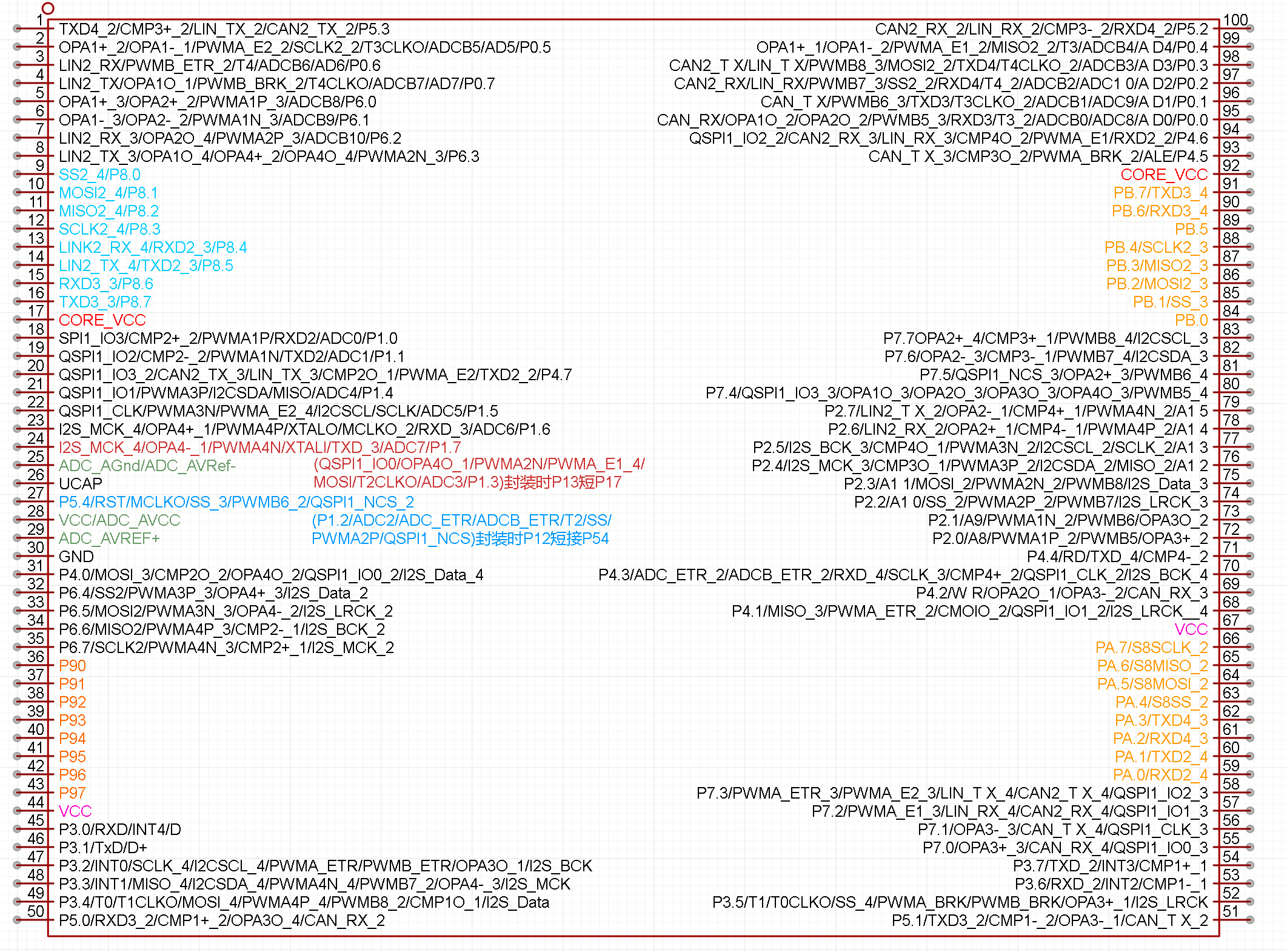

经反复核对引脚图,发现有个错误,
I2S_MCK_4/OPA4+_1/PWM/PWMA4N/XTALI/TXD_3/ADC7/P1.7,
这里应该是:
I2S_MCK_4/OPA4-_1/PWMA4N/XTALI/TXD_3/ADC7/P1.7,请官方修正。

芯片引脚图发出来,立创元件可以搜到,
公开元件处搜“STC32G144K”,这个元件引脚多,打英文太累。。
有没有好的复制方法
这有 立创EDA开源的EDA工程文件,直接提取需要的 SCH/PCB 库 [attachimg]115797[/attachimg] 【新提醒】STC32G144K246 测试版块,PGA/运放,DAC, CAN-FD 国芯人工智能技术交流网站 - AI32位8051交流社区  详情 回复 发表于 2025-9-22 10:42
