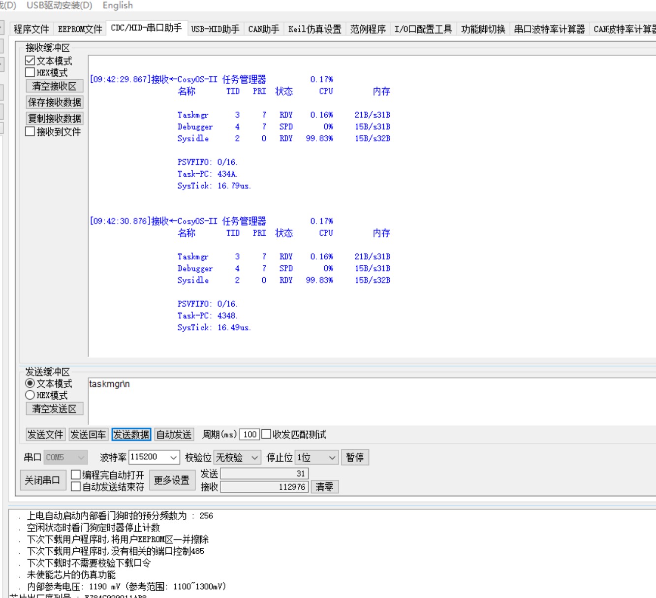

向CosyOS成功迈出的第一步: 通过串口库助手观察任务管理器输出:
首先从作者的gitee仓库拉取最新的没有测试case的纯净版本,防止其他因素影响;
然后按照作者文档中心 -> 开发流程 创建keil 工程(为了使用CosyOS 给mac电脑装了个win系统 {:5_318:});

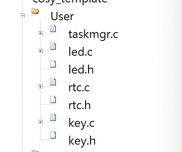

2、在用户分组下新建.C 文件编写串口处理程序(直接copy 作者的)

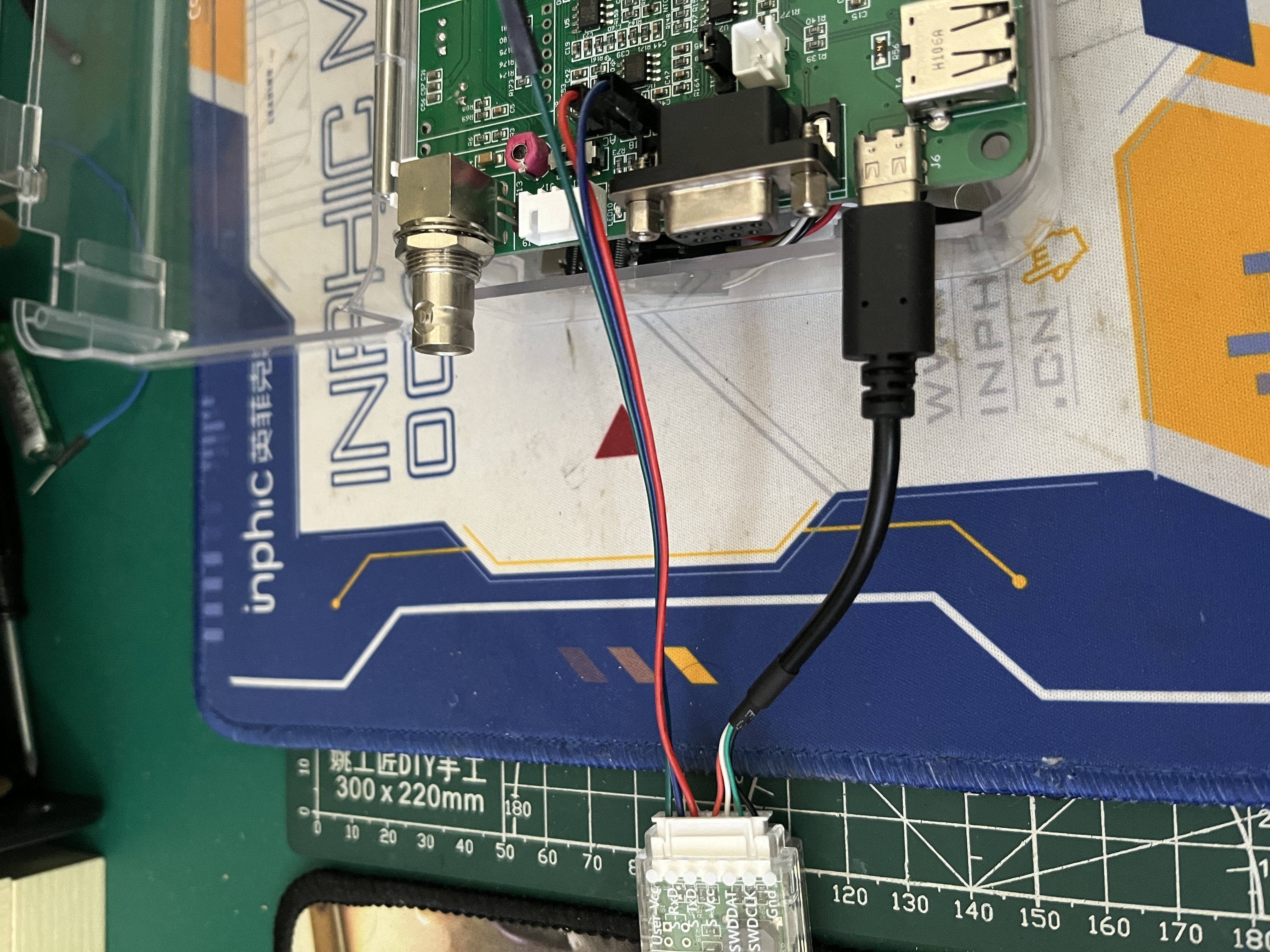

由于使用了串口二,需要使用LINK1D的另一组串口,接线如下:
效果如下:
任务管理器相关命令: 开启任务管理器:taskmgr 退出任务管理器:exit 设置任务管理器更新速度:taskmgr /s=xxx xxx: 50~5000, 单位毫秒。 命令结尾要加 回车换行 \r\n 要靠串口助手自动加,而不是写到命令中。  详情 回复 发表于 2024-11-21 12:49

任务管理器相关命令:
开启任务管理器:taskmgr
退出任务管理器:exit
xxx: 50~5000, 单位毫秒。
命令结尾要加 回车换行 \r\n
要靠串口助手自动加,而不是写到命令中。

1、 按照迟老师教程搭建工程,也可以复制之前的工程,修改内容;
2、添加 lec.c , led.h、key.c、key.h、 rtc.h、rtc.c:
内容如下:
led.c:

试验箱例程16 通过CosyOS实现改版
上一个版本存在一些问题,在迟老师的耐心细致的指导下,结合最新版的CosyOS 重新实现,最终只保留一个key_task;
思路:
key_task 做按键检查,使用矩阵键盘,行列扫描的方式实现;
原来的模拟RTC任务rtc_task 使用CosyOS的软件RTC实现;
原来的显示数据发送任务led_task 使用滴答钩子实现;
具体代码:

率先使用了CosyOS的最新版本,任务管理器的内容更加美观易读。 滴答钩子中添加了半秒处理选项;
