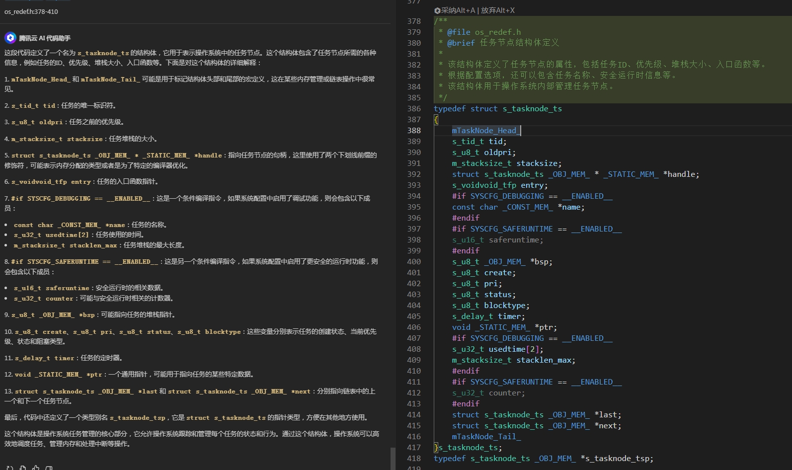

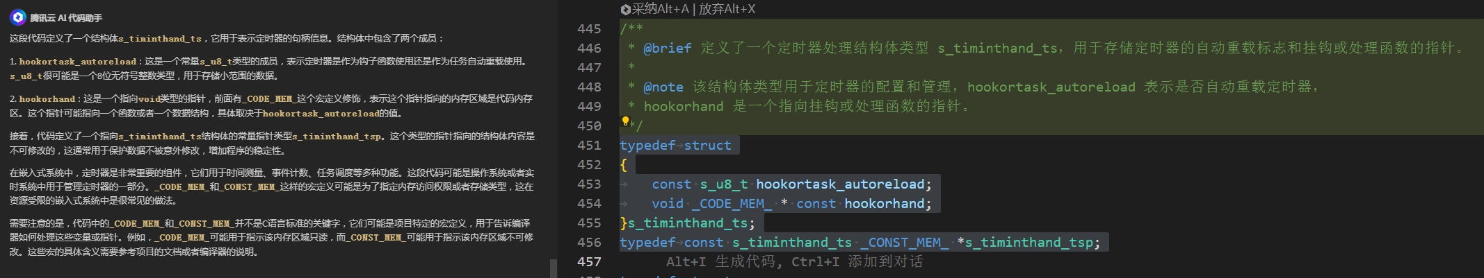

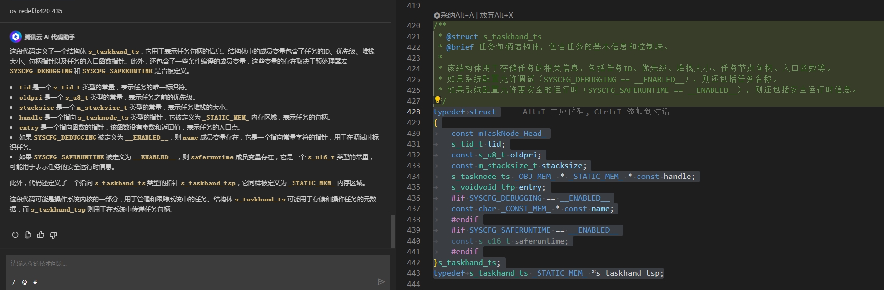

发表于 2024-11-2 16:29:35 | 显示全部楼层
这个结构体定义的东西大多数能模糊的知道做什么用,于是让AI来分析了下,作者看看AI分析的正确吗?
八成是差不多的,但一些细节还不够准确。  详情 回复 发表于 2024-11-2 18:00

 楼主| 发表于 2024-11-2 18:00:13 | 显示全部楼层
八成是差不多的,但一些细节还不够准确。
