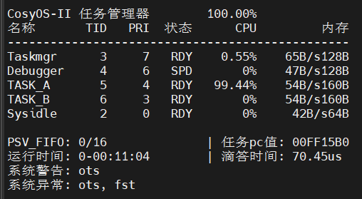

我下载运行的时候出现了图片里的异常,找了半天没找到原因,有没有大佬能不能帮我看一下?
首先,把各个BUFF 改为 xdata 应该是可以的,不会导致运行错误,只是运行效率会稍有下降。 STC32G8K64 是 2k edata,6k xdata,edata 是有一些小的,必须要节约着用。 因此,建议把各个BUFF 改为 xdata,节约 edata  详情 回复 发表于 2025-1-14 17:37

当前,任务管理器输出了系统异常信息,任务栈溢出、启动任务失败。

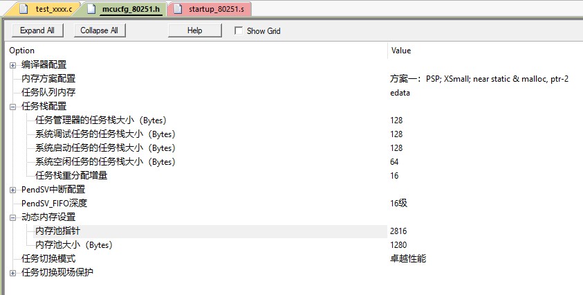

重点检查 mcucfg_80251.h 中的配置项,做出适当调整。
测试程序中,动态消息队列会用到动态内存,Starter也会用到动态内存,需做出正确配置。
内存方案配置,可以先尝试方案一,不行的话再调整为其它方案。
任务栈配置,调整小一点。

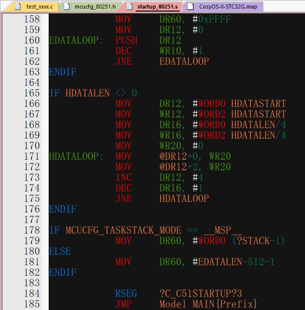

动态内存设置,需正确设置。想正确配置一定要查看地图文件,找到edata未静态编译的首地址,
如示例,未用的首地址为 7BB,内存池指针一定要 大于或等于它,不可小于。
内存方案一为PSP模式,启动文件中,栈指针指向了 #EDATALEN-512-1,
行 181,

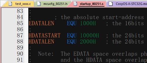

因此,在启动文件中需正确配置 EDATALEN,
EDATALEN  应改为 800H.
#EDATALEN-512-1,一定要显著大于 内存池指针。

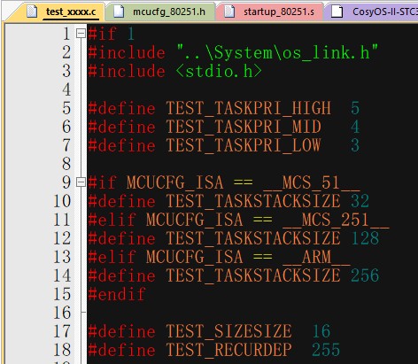

内存池大小,三百多个字节应该是够的。
测试文件中,可以把任务栈改小一点,如 128;
TEST_SIZESIZE,可以改小一点,最小可为 2。
